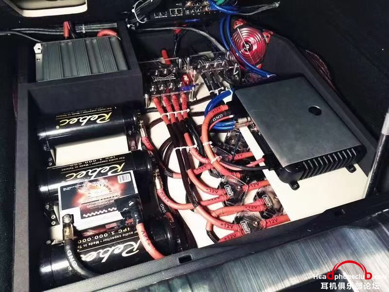

丹拿ESOTAR2确实不错,但工程浩大,上两张我的电源改造部分 微信图片_20250311161554.jpg 微信图片_20250311161611.jpg

楼上是油车吗?加了3法拉的电容,还看到VDH MC Silver MK2的信号线。
我的供电部分加了1.5法拉的电容,主要供低音炮的750瓦D类功放用。

是油车,3颗电容不够,还加了两个美国专用音响电瓶,车尾都压低不少。

这方面电车有优势,无需额外增加电瓶,大电池会自动给小电瓶供电
