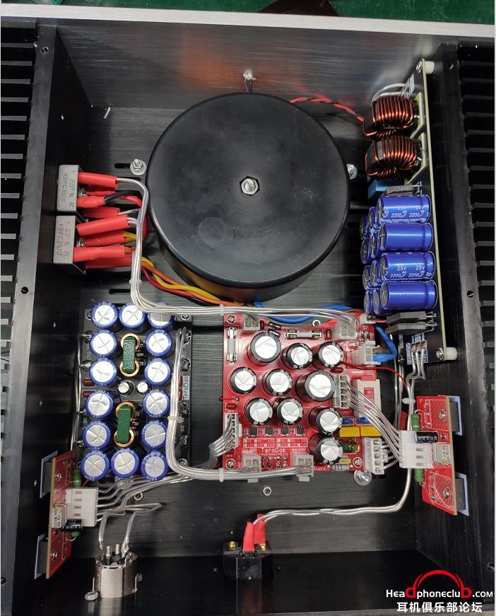

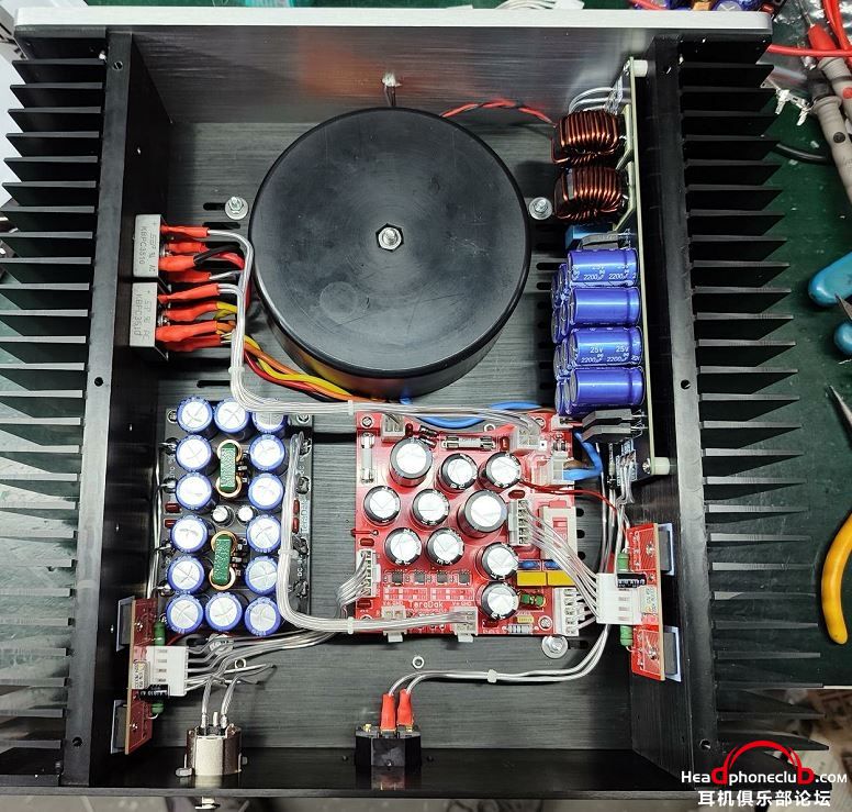

原配开关电源中高频非常好 但声音厚度与低频的规模感与下潜不是太理想 看了nagra mps内部线性电源照片 有了自己做一个12v的想法 成品完成后先在外观上还是与nagra挺像的😏 声音表现超越预期 全频段全面改善 四路线性电源四路可调(5-15v)目前使用12v(1A)四路输出

问下用的什么环牛?
德国Sedlbauer Ag赛德堡 旗舰系列环形变压器50VA 12v  详情 回复 发表于 2025-3-18 19:42

 楼主| 发表于 2025-3-18 19:42:14 来自手机 | 显示全部楼层
hanjian_cn007 发表于 2025-3-18 18:18
牛逼
问下用的什么环牛?

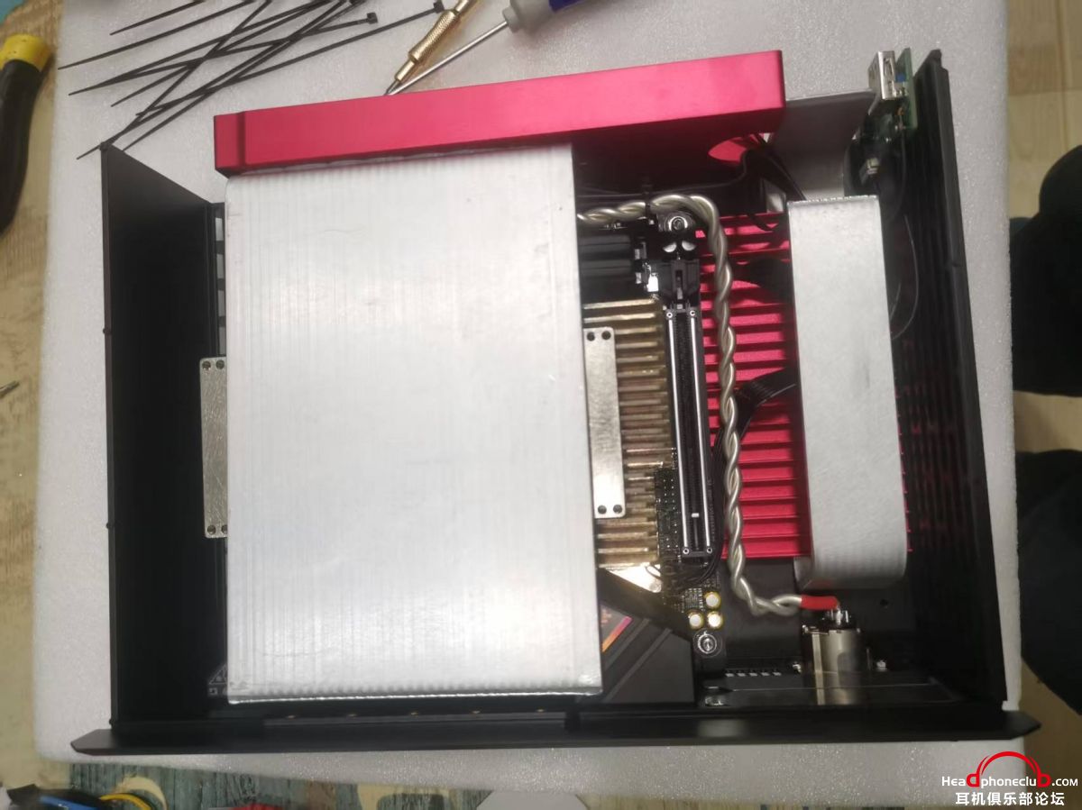

仔细看了楼主的线性电源    变压器不错 进口的   电容滤波不错  铝合金很漂亮
我当时也想买这个型号的变压器    因为没有密封屏蔽  后来就放弃了  改用捷克生产的 15V  225W  密封屏蔽Talema变压器
由于15V的密封屏蔽Talema变压器   900W  500W的变压器里面没有15V 的型号 因此只能采用225W来作线电
另外个人采用了单股芯 纯银线 作为机内线 整个机内线全部使用纯银   用了4米纯银线   电容数量方面比楼主差点   因为个人要求只有一路12V输出给PC电脑
输出电源线也修改了 没有使用DC5525接口 因为使用DC5525接口  功率12V 15A DC线时间长了会发热
考虑之下 使用卡侬接口   使用2.5平方的线芯的 高芬85025电源线  两端接上镀银的卡侬平衡插头
使用卡侬接口来实现 12V 15A的线电功率输出 给一台 整体被动散热的ITX主机供电
ITX主板采用华硕ROG ITX主板   主板是黑金电容  12V给主板供电部分  采用联达的DC-ATX模块  接连接卡侬输入接口  配合全被动ITX散热机箱  机箱所有排线全部是单股纯银线 用了近2米
同时把路由器也进行了改造 给路由器也配置了一个Talema变压器线性电源 滤波采用松下电容 与金刚电容  采用瑞士的DC线给路由器供电 网线输出采用苏墨旗舰原装网线 输入到被动散热IXT机箱
这款ITX被动散热机箱 是全铝合金的 里面采用铜管 铜件散热机构  由于线性电源的功率限制  与采用被动散热
CPU采用I3 14100  控制了使用功耗 如果上i7 就会超负荷功率   i5也很勉强   后来考虑之下用了i3处理器 也是无奈之举   i3处理器平时听B站网页歌曲  其他游戏 下载看电影都 不作  也够用
用这个ITX被动散热机箱 主机 输出使用巫毒的纯银USB线连接解码器  解码器采用超时空平衡线输出 给功放机  功放机推一对书架箱
等周末有时间 发一下图片

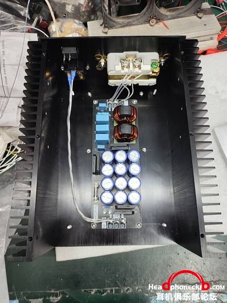

购买的进口变压器 制作12V 15A的线性电源   给电脑 华硕ROG ITX主板 供电
购买的纯银机线 线性电源内部排线使用纯银机线
输出只有一路12V15A 电源

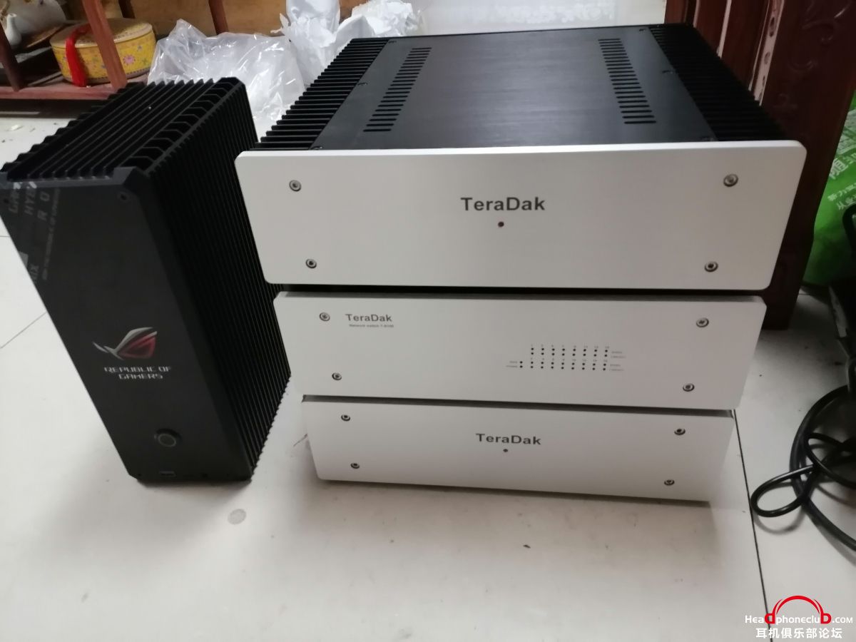

由于线性电源变压器225W  输出12V 15A   这就需要配置的电脑功率不能超过180W
因此配置如下:
主板:华硕ROG ITX B760i主板  {这款ITX主板大部分是黑金电容} 个人比较喜欢
CPU:   I3 14100处理器 {没有办法 线性电源功率 与机箱散热受限 否则直接上I9旗舰 无奈呀 }   仅用于B站听一下网页的歌曲 其他不干  只播放网页歌曲  应该够用了
内存:海盗船DDR5 32G 双通道
硬盘: 三星 980PRO 500G
机箱:铝合金整体 被动散热机箱  定制    没有风扇    机箱内部CPU散热整体板 全部紫铜定制及表面抗氧化处理   桥芯片散热全部紫铜板定制表面抗氧化处理    外壳铝合金散热管 加强
机线:机箱内部 排线  全部采用纯银单股芯线    DC主线纯银单股芯2毫米线 零火线互绞方式 用与抗干扰    CPU 供电1毫米单股芯纯银线
机箱内部 24针供电采用联达DC-ATX模块 焊接纯银单股2毫米银线
华硕ROG主板 全部是黑金电容
被动散热机箱 配合单股芯纯银线 正负级线进行双绞
机箱正面
机箱反面

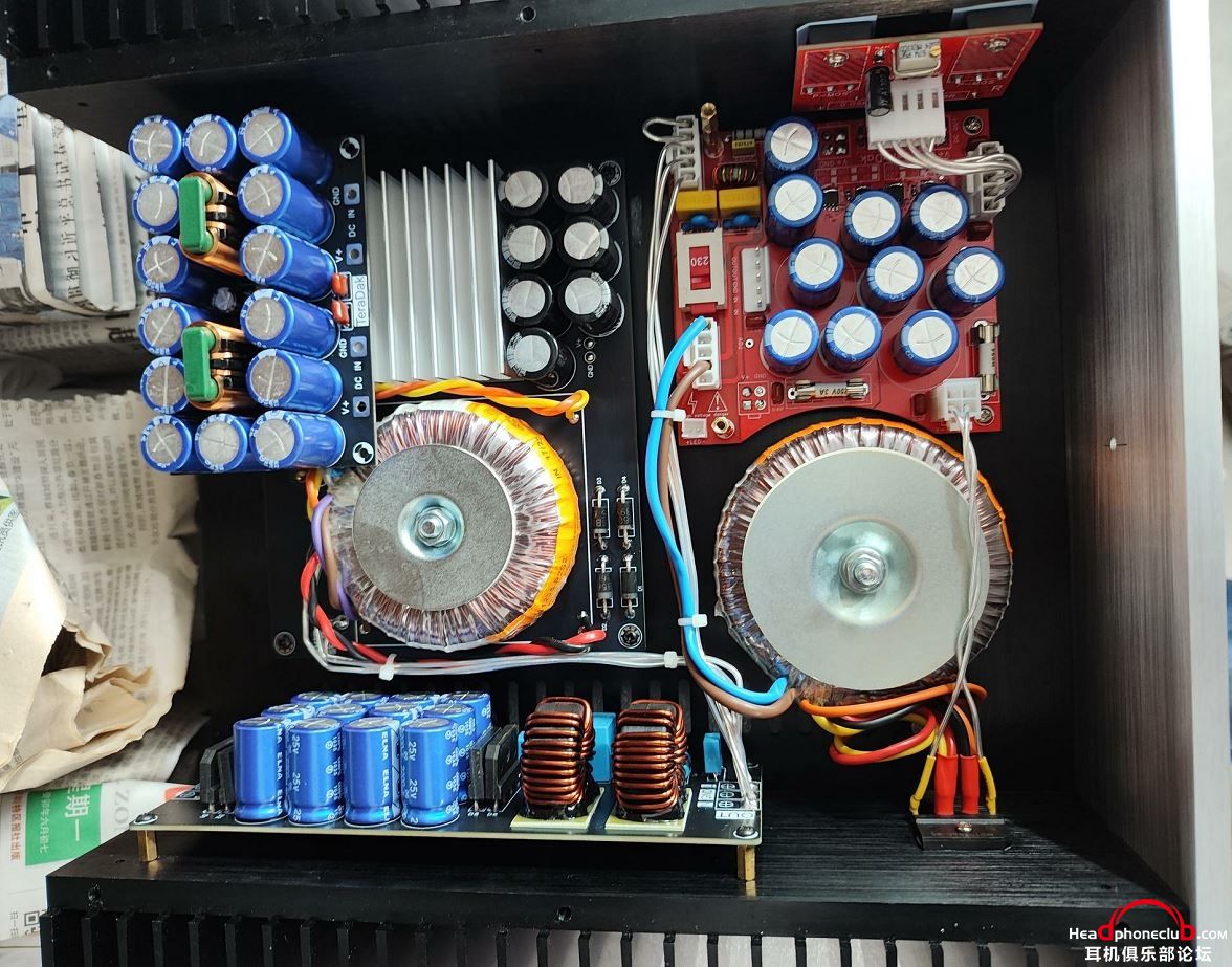

发表于 2025-3-22 20:47:57 | 显示全部楼层
给路由器供电也采用了线性电源  采用进口变压器  机箱同款  机线也全部是单股芯纯银线
采用AC输入 滤波电容阵  稳压后也采用电容滤波   采用了意大利 ART 30A电源线给线性电源供电  输出采用瑞士产的DC线给路由器供电
