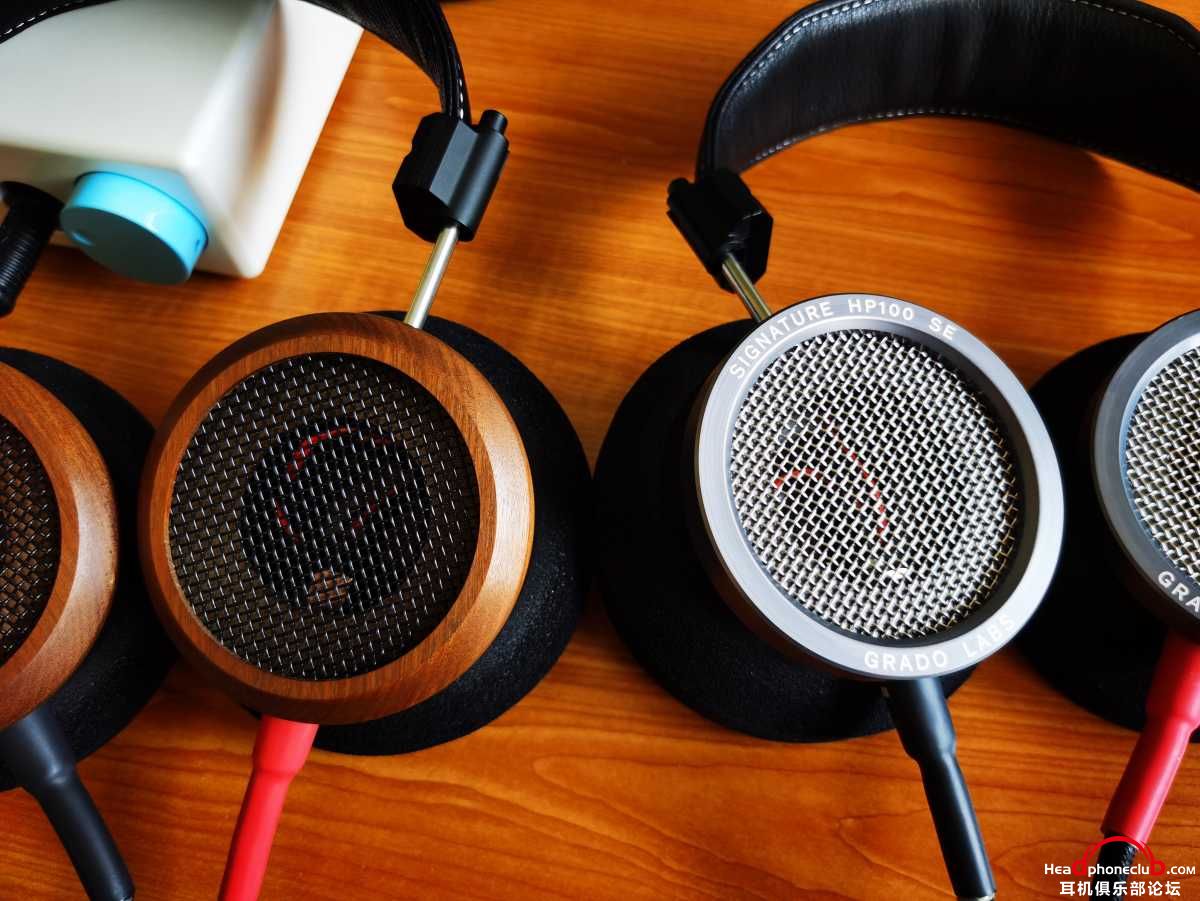

GRADO的大木碗新旗舰耳机S950到了,国内首批。开箱!包装内除了耳机外附送一对Flat扁平耳罩,另就是拆卸下来的耳机线。
图五是S950和金属机甲旗舰HP100SE的合影。你更喜欢哪个呢?
4239

S950是全新设计的大口径耳机单元,应该和之前的金属机甲旗舰HP100SE的单元是差不多的。这款新一代耳机单元在细腻度、解析力方面可谓GRADO历来耳机之冠(我之前评测HP100SE时说过),这次只是把它装进了S950的木碗。
其实S950与其说是大木碗,不如说是大木圈耳机。和歌德之前的GS系列“大木碗”相比,它外侧暴露部分只是一个“木圈”,采用了巴西胡桃木。这样的好处是不用“挑剔木纹”了,个体差异很小。

S950绝对不是那种所谓“擅长人声”而实质暖糊的耳机。它新一代的高素质单元具有很高的解析和细腻度,明显胜出之前的GS3000X大木碗,甚至已可以媲美中高档平板耳机。而它身上的那种歌德式的“热情”和中低频质感则是平板耳机很难具有的。
S950和HP100SE两者之间的取舍估计会是一个难题。但S950至少是轻量很多,戴在头上压力感减少。在煲耳机和听这张STS碟的时候我来回切换两副耳机,除了耳机重量造成的差异外,单就声音而言,我确实不好取舍。只能说,S950确实更多一些温顺感和松弛感,但我也很“中意”HP100SE金属机甲带来的那种结实感和(声音的)重量感。
举个比较明显的例子:钢琴的音粒,敲击琴键的触感,HP100SE会表现得更“结实”一些,但如果喜欢那种松弛弹跳活泼的击键感,则S950会更好听一点。
STS这张碟里面也有小提琴(真是一张什么都有的好碟),对比两副耳机的表现,我觉得S950音色略更丰厚和感性,而HP100SE的结像略更结实。两者都很好,但若必须选择,也许,对小提琴这种感性乐器来说,稍多的人会选择S950。

几张唱片听下来,我觉得不难感受到和描述出S950和HP100SE两副旗舰耳机的各自特性。GRADO的这俩宝货真的是并驾齐驱的“双旗舰”,实在不好说哪个比另一个更好。价格差别不大(S950是19800,HP100SE是21800),可能相当程度是制作成本造成的,并不是说S950因为便宜了2000块就差一点。
S950的声音相对更温暖、圆润和松弛一点点。它在保持着很高解析力和细腻度的同时,声音的“味道”或者说歌德的那种“热情”都表现得很棒,我个人很喜欢!
HP100SE更多一点“素质感”,表现在声音更扎实、结实、更有重量感一点(这里是说声音的重量感)。比如单纯说低频的结实感,钢琴音粒的重量感和力感,它会领先一点。
但若说个人的偏爱,我觉得还是会偏向S950一些。不过这是“现在的我”。年轻20岁的话,我可能就会更偏向HP100SE了。
幸好,我无需选择,哈哈。两副耳机都在我手。
从音乐表现力角度来说,我觉得,首先HP100SE和S950都是那种表现全面的耳机,古典、流行、爵士乐、人声、器乐、钢琴、弦乐,都能高素质地重播。其次,相比较而言,我觉得S950会更宽容一些。包括对音乐类型更包容,对录音也更宽容一些。
