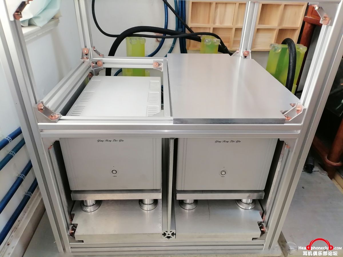

此帖子楼层   用于PC HiFi 机柜放置 避震实际照片  过程与使用体会
采用400公斤的 6061铝合金 铺设一个机柜

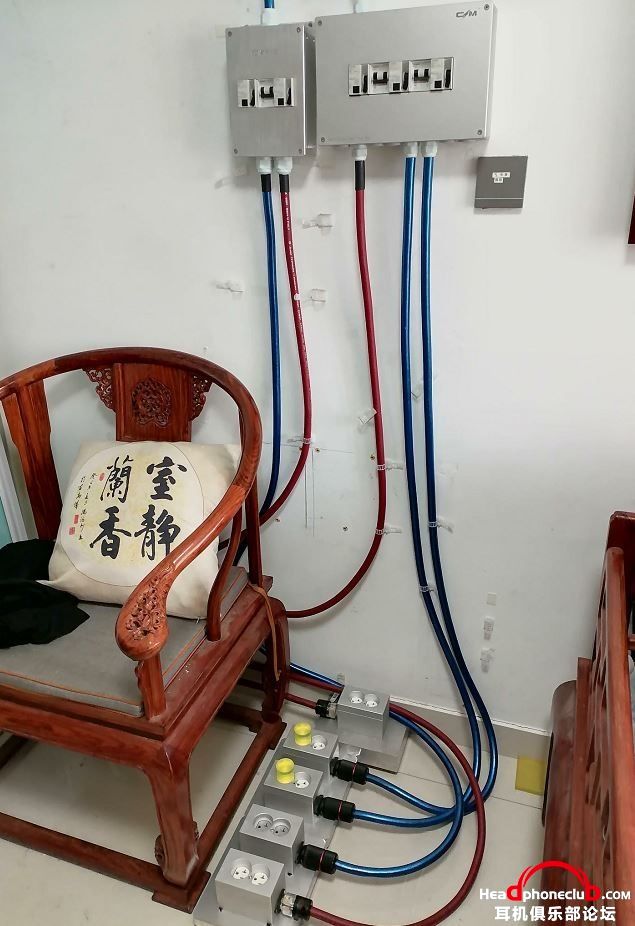

此帖子楼层   用于PC HiFi 音响专线 与电脑播放系统接线配合使用过程照片
整体将专线调整说明一下
室外变压器室  个人安装  需要向区申请与供电管理申请
需要独立的地线 不能使用公共的地线
入户配电箱改造 使用12毫米厚的铝合金板 作为漏保空开固定板
地线必须是紫铜

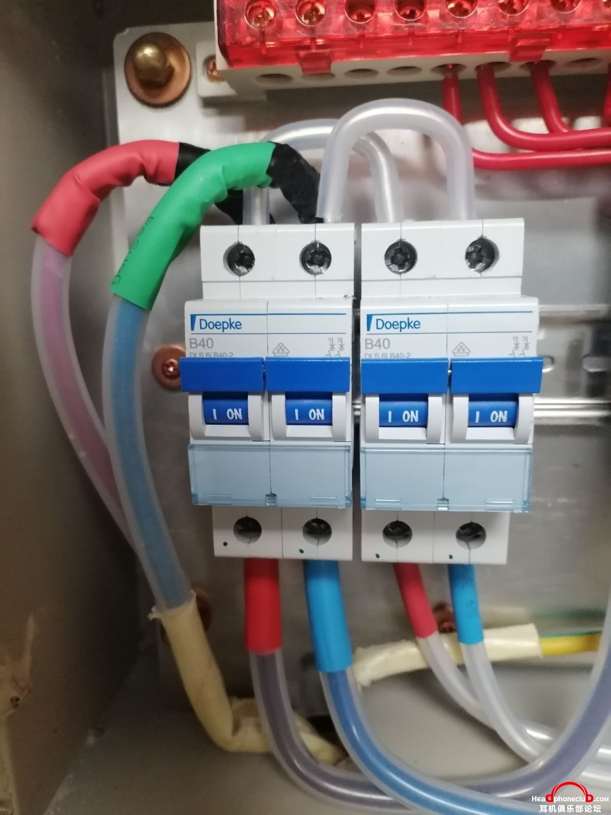

西门子漏保管理家庭电器用电,多普克空开漏保管理音响专线  音响空开到漏保之间 使用1米长纯银跳线
一路PC专线 一路音响专线
入户配电箱在书法后面
进入书房是 音响放置的房间 使用漏保来控制开关设备的的顺序  防止关机音箱爆音
墙壁里面的电线就直接不使用了,采用明线方式代替墙壁里面的电线,总用线一共使用了80米 包括其他部位的专线长度

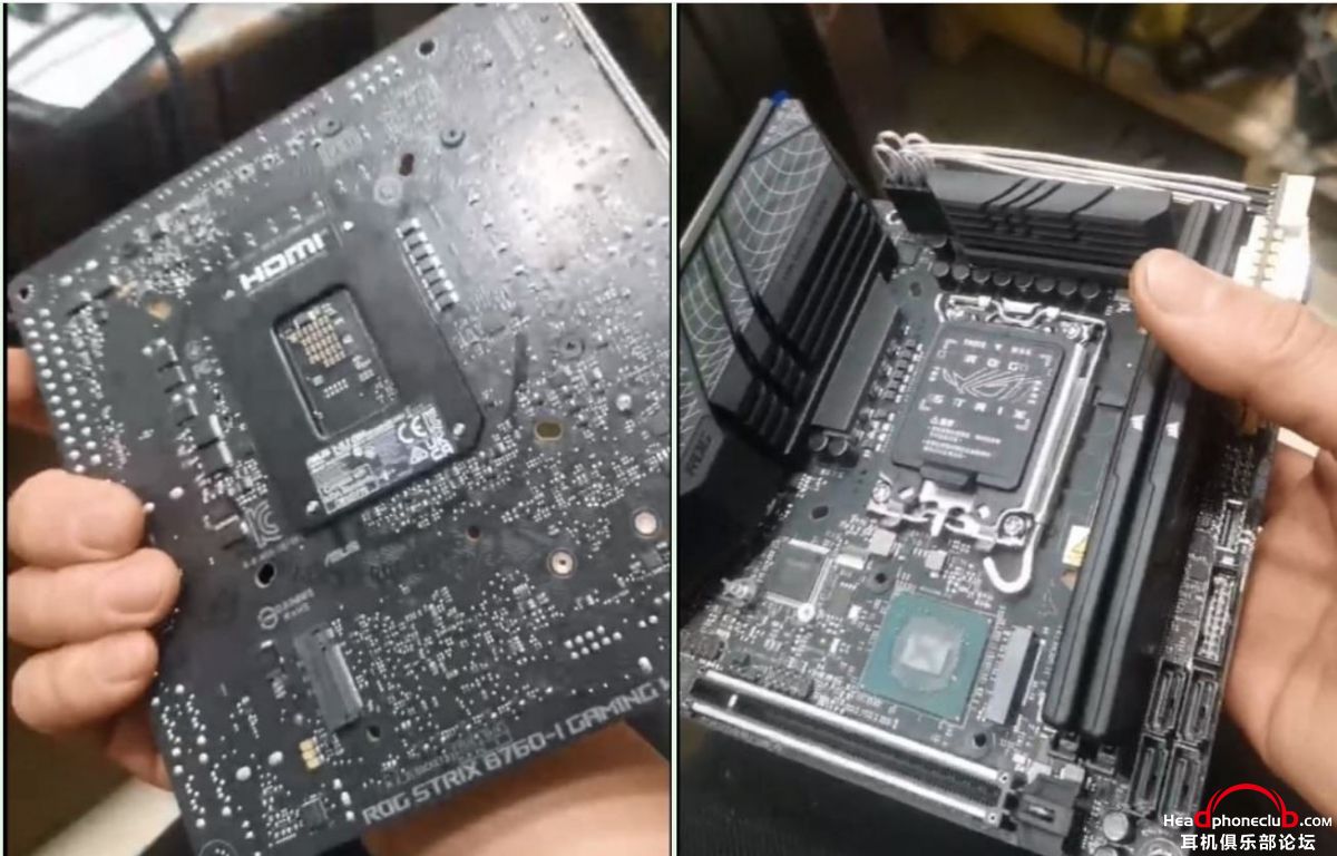

临时补充一下   目前还在制作中
华硕ROG ITX主板实际购买后 发现主板的南桥芯片与M2硬盘共用一个散热片    应该是华硕因为板子尺寸的限制 进行了妥协处理
华硕ROG  主板南桥散热改造如下:

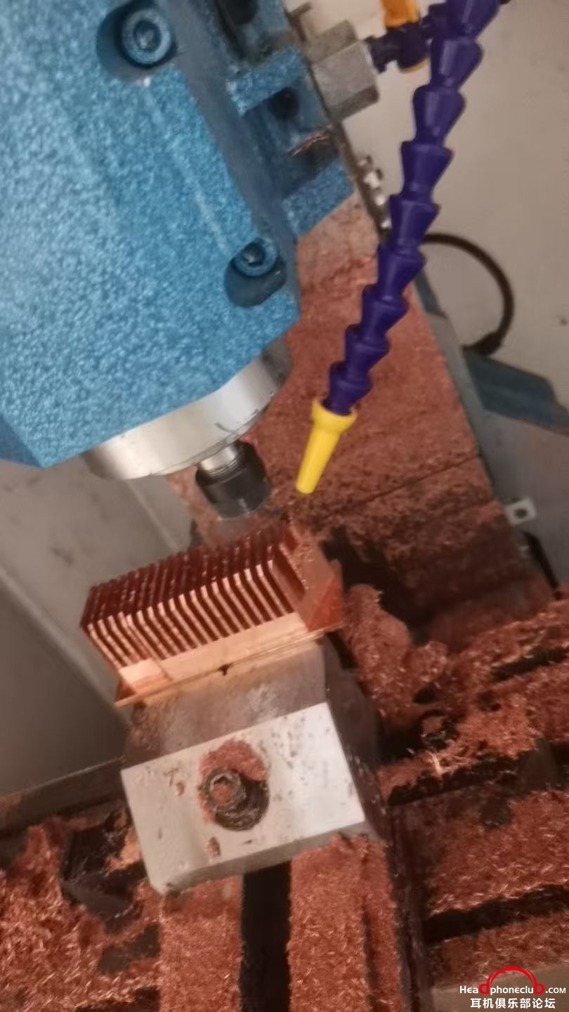

把M2固态硬盘直接放入主板背后的M2插槽上  把主板正面的南桥芯片散热片 直接弃用  南桥上面不安装M2固态硬盘     完全使用一个紫铜加工散热片 整体覆盖到南桥芯片上
重新设计南桥的紫铜散热片
南桥散热片加工中

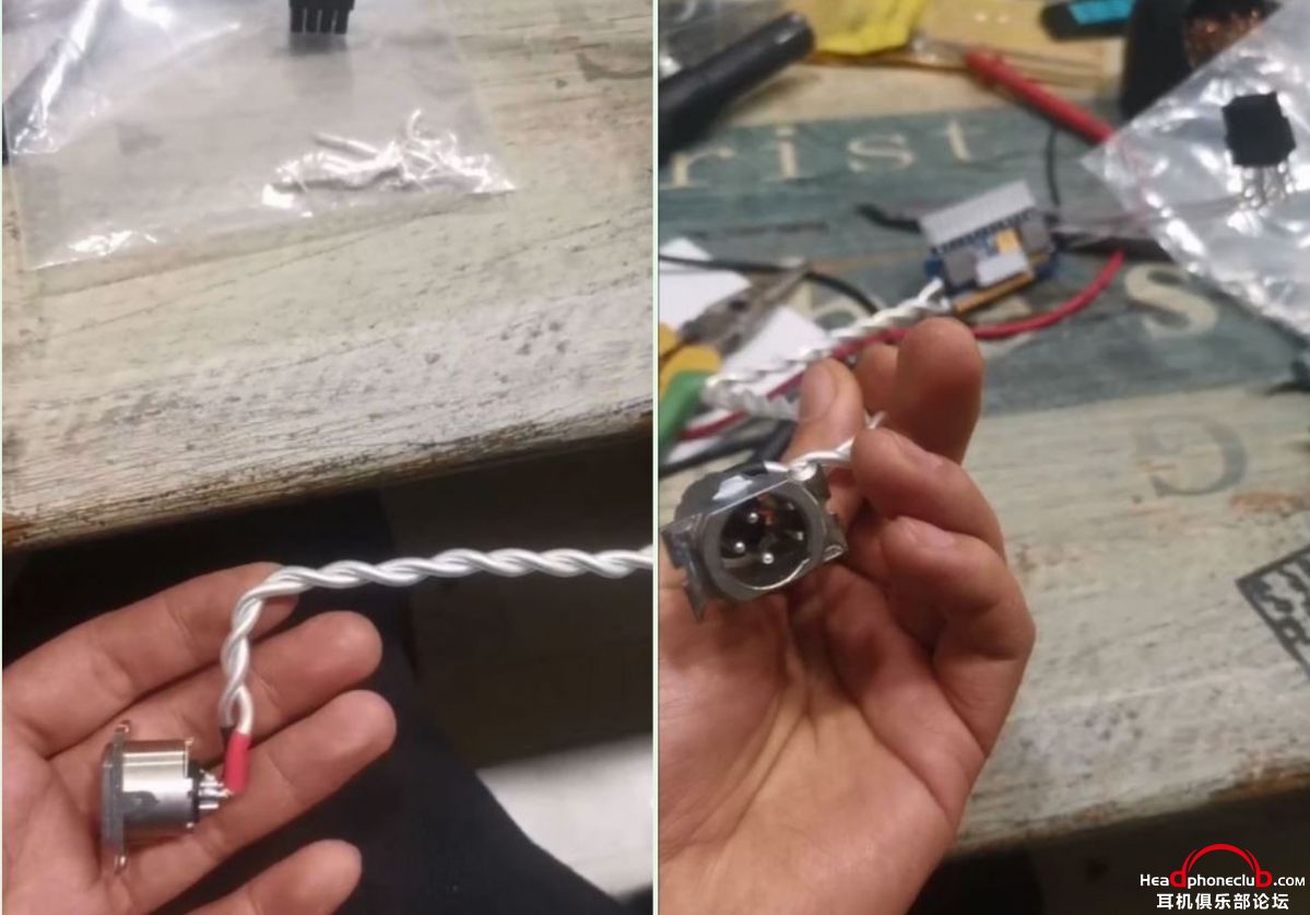

被动散热机箱的电源输入接口 与机箱进行修改
被动散热机箱 排线全部为单股芯纯银机线 零火双绞

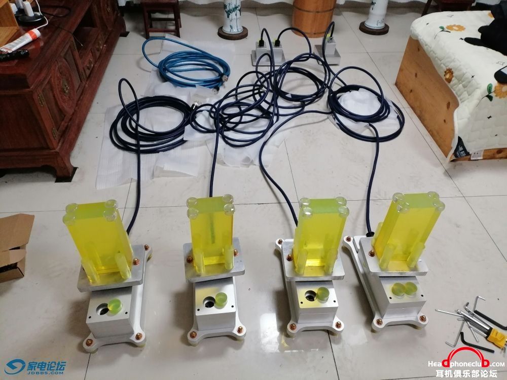

 楼主| 发表于 2025-3-30 12:05:50 | 显示全部楼层

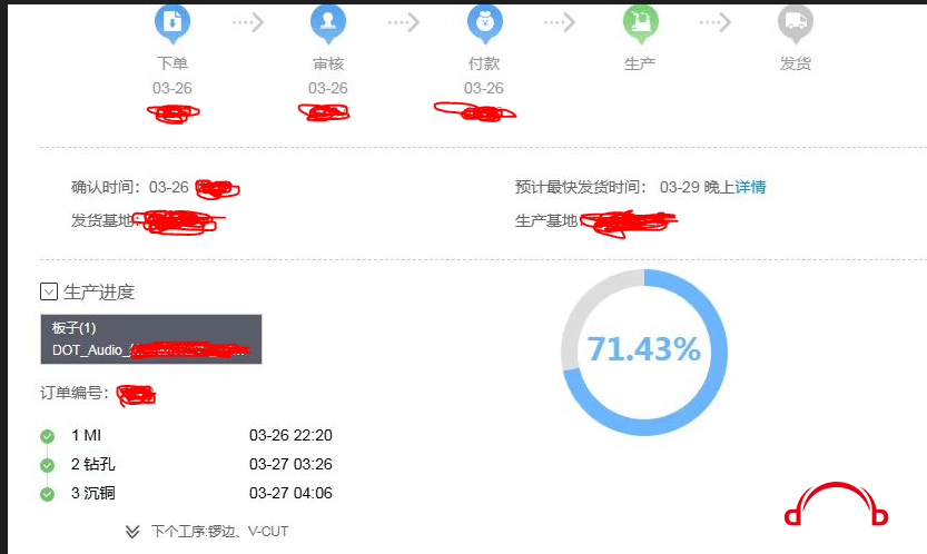

线性电源电路板 也在制作中  等待全部制作完成后 会上传此贴的 2楼~5楼的对应楼层
所有的变压器全部采用进口的  共计使用3个Talema变压器
所有的机线 全部使用 牛王 广州致晟电子 的  单股芯纯银线
所有的电源尾插全部使用 古河带保险管的镀金尾插
