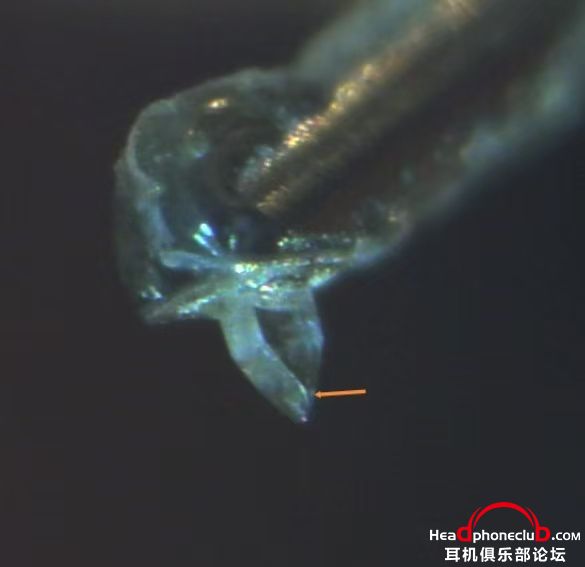

发表于 2025-4-2 20:24:03 | 显示全部楼层
发一张我的旧唱头针尖磨损情况吧,细线型针尖(箭头处已经磨平了,另一边更厉害一点点,毕竟抗侧滑不可能100%准确,时间的推移多少使两侧磨损不一致。这种隆起的“脊”被磨平后,对于高频的密集沟槽波动尤其是靠唱片内圈的高频密集波动拾取想必困难)。这颗头买了很多年了,但主要还是听CD和数播的情况下(预计播放小时数肯定是上千了,有没有两千不知道,但我觉得肯定没有三千,否则时间算不过来),现在听感上已经失真了(最近买了这颗头的后继型号,与新头比高频,可以说天地之别,毫不夸张),音色大体风格这些倒是没变,就是中高频和高频明显失真了,燥得很。
拍的牛逼啊。我想问下兄弟。你这个头是钻石的吗? 如果是钻石头,是不是磨损就要小很多  详情 回复 发表于 2025-4-4 15:14
请问您用的哪款显微镜拍的  详情 回复 发表于 2025-4-3 02:31
用成这样,您用了多少年呢,谢谢  详情 回复 发表于 2025-4-3 01:24
太牛了,涨姿势  详情 回复 发表于 2025-4-2 22:02
你这张相片是用手机拍摄的吗,解析度真高  详情 回复 发表于 2025-4-2 21:08

发表于 2025-4-2 21:08:29 | 显示全部楼层
nsx-r 发表于 2025-4-2 20:24
发一张我的旧唱头针尖磨损情况吧,细线型针尖(箭头处已经磨平了,另一边更厉害一点点,毕竟抗侧滑不可 ...
你这张相片是用手机拍摄的吗,解析度真高
不是,手机不行的。这个是简易的电子维修显微镜。  详情 回复 发表于 2025-4-3 12:23

 楼主| 发表于 2025-4-2 22:02:03 | 显示全部楼层
太牛了,涨姿势

 楼主| 发表于 2025-4-3 01:24:02 来自手机 | 显示全部楼层
用成这样,您用了多少年呢,谢谢
购买距今拍摄11-12年,因为当时是第一次玩黑胶,加上之前是CD机并没比黑胶方便多少,所以买来的头几年用得很频繁,一周估计有三四天都会听。后来换了数播加上新鲜感也过了,就属于偶尔想起来再放两张听听,到再后来  详情 回复 发表于 2025-4-3 11:37

 楼主| 发表于 2025-4-3 02:31:33 来自手机 | 显示全部楼层
请问您用的哪款显微镜拍的

发表于 2025-4-3 11:37:04 | 显示全部楼层
毛虫 发表于 2025-4-3 01:24
用成这样,您用了多少年呢,谢谢
购买距今拍摄11-12年,因为当时是第一次玩黑胶,加上之前是CD机并没比黑胶方便多少,所以买来的头几年用得很频繁,一周估计有三四天都会听。后来换了数播加上新鲜感也过了,就属于偶尔想起来再放两张听听,到再后来疫情什么的,基本就处于吃灰状态,所以要看使用强度和保养。我是坚持每次播放前清洁唱片,播放一张之后清洁针尖,这样也避免了无谓的针尖耗损。
至于显微镜,网上大把,选放大倍率大的买就行了,只是拍的时候很难摆,很难对焦。
