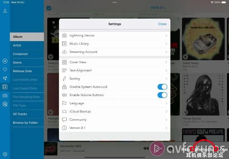

Lightning DS在设置上极为灵活。
        还有一个小点,就是使用它非常容易上手。通过将一些基本的操作通过智能遥控学习功能映射到 Cyrus 遥控器上,它可以运行数小时而无需使用应用程序,而当你使用应用程序时,你就会像,嗯,你知道的那样。这是一种极好的用户体验;那种让你想继续聆听并探索你的音乐库和合作流媒体服务的体验。这是极少数几个这样的控制应用程序之一(其他的是 Naim/Focal、Stream Magic 和 BluOS),在一个奇怪的时间线上,如果我不知何故停止了评测工作并一直使用固定的设备阵容,我可以一直使用它而不用 Roon。还值得注意的是,VEGA S1 是极少数直接连接到功率放大器时让人感觉信心十足的设备之一,即使它没有音量旋钮。内置在操作中的安全措施(带有音量限制器等)和智能遥控选项很好地解决了这个问题。
