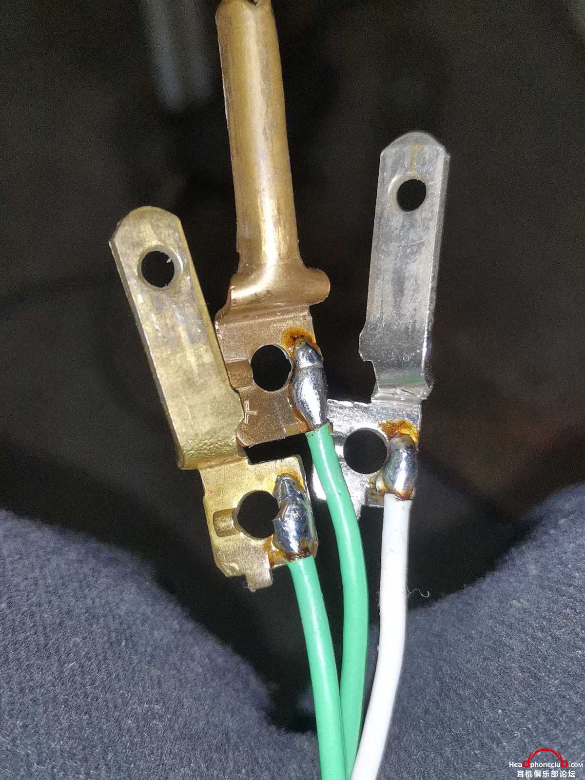

许久没发帖了,最近提出类似问题的同好较多。
但不知这些DIY电料工艺经验实在不上台面,还是牵涉到深层次的利益,论坛讨论度几乎为零。
一个简单的小经验,本打算在某些跟帖里贴个图了事,细想了一下一是别人楼里不合适,二来也算是原创小经验来着。
其实平面螺丝压线的插座和开关很多,要稳妥接线必须用线耳,线耳一来改变电料和线基风格,二来现在的线耳越来越贵,俺既穷又龟毛,再加上很懒,实在没这些个时间和财力去一一试错。
好了,实际方法二楼上图

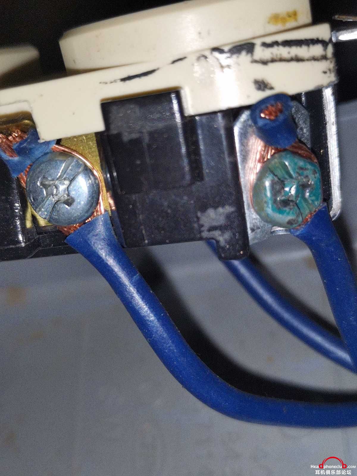

 楼主| 发表于 20 小时前 来自手机 | 显示全部楼层
二楼上图,一图流后面没有了。
关于具体操作流程,相信有动手基础的同好看图秒懂
补充:这是我手头较稀缺的线基外加临时性试验性质接线,如果是主力插座长期方案,建议在线头更中段的位置剥线,把带绝缘的线头留长些,以便尽可能绞紧线头。

发表于 11 小时前 | 显示全部楼层
可以再加一个垫片
不错的建议,但材质跟插座契合度高的垫片不好找。 当然如果有合适的垫片再进行适当折角,在不少场合已经相当于加装压线片了。 比如上图插芯的地线位置就可以这么操作。  详情 回复 发表于 8 小时前

 楼主| 发表于 8 小时前 | 显示全部楼层
比如上图插芯的地线位置就可以这么操作。

 楼主| 发表于 7 小时前 | 显示全部楼层
补充个小经验,废弃的用过大型接线耳剪下压线圈部分再折一个合适弯角,就改成了能在不少场合的平面螺丝插座上加装的压线片了。
如果没有合适的剪线钳,遇上紫铜材质的线耳可用合适的活动扳手和钳子夹住来回折几下就能整齐掰断,此工艺也适用于一些插芯的去耳。
手头老料多的朋友可以试试,不是说老铜贵似金么,没准花钱难买的靓声老铜压线片得来全不费工夫
当然了像本帖上图这类插芯的零火线压线位置很紧凑完全没空间,就不适合装压片,实在要装可用荷宝插头内部的半圆形压片试试---螺纹规格大概率不对要扩孔比较麻烦。
最后说个冷知识,荷宝类插头中间类似铆死的固定器其实就是颗普通螺丝,
用平口螺丝刀强行撬开(原理是强行撬废掉一部分原丝牙,始终是塑胶件扛不住大力出奇迹)插头内壳换成合适的替代螺丝,这个插头就可以随意打开了。

 楼主| 发表于 9 分钟前 | 显示全部楼层
平面插板裸接需要一定空间余量,线基不能太粗。对于空间很紧凑线基又很粗的极端情况焊接更稳妥。
接线声音纯度的顺位我觉得是裸接>焊接>加线耳。
当然了,希望增加的额外环节来微调声音的另说。
