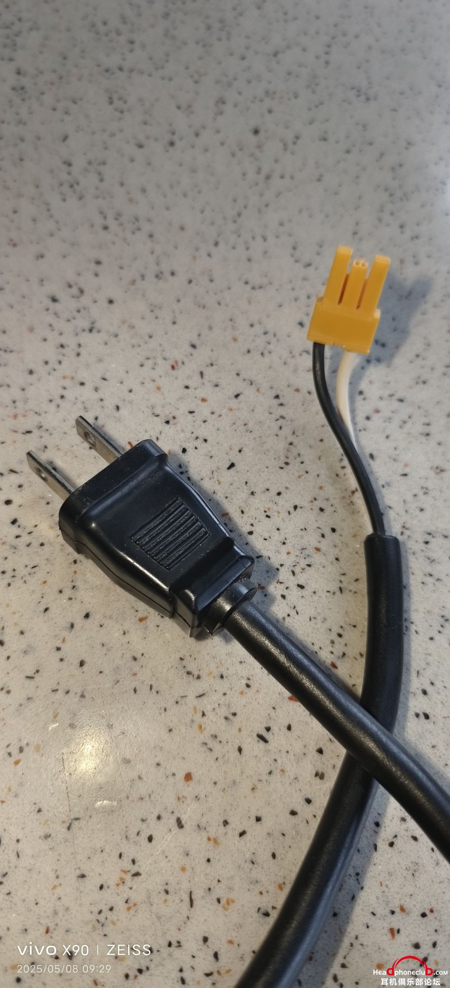

想请教一下,哪位烧友更换过这台唱机的电源线?还有就是这个接线端子(重中之重)?上次有看到一位烧友在一个帖子上有说过更换过索尼CD机XA-50ES电源线,希望有烧友能帮忙支支招。谢谢啦 微信图片_20250508093136.jpg

不就一条零线一条火线,量一下插座哪个端子连着开关的就是火线
主要是端子的线退不出来,想买这种端子退针器,也买不到。  详情 回复 发表于 2025-5-9 12:59

量主板上的插座哪根针通开关,不是量你拔下来那条线。退针不用什么工具,你从插头孔那里往里面看看能不能看到卡子,看得见找一根细的缝衣针插进去就能退出来了。当然你也可以不拔插头的端子,把电源线剪了焊到你新装  详情 回复 发表于 2025-5-9 16:31
淘宝上挺多的,搜:178125-4连接器,可以搜出很多来。至于哪个零哪根火,电笔或万用表测一下就知道了  详情 回复 发表于 2025-5-9 14:12
问过了,淘宝上有图片,没实物哦  详情 回复 发表于 2025-5-10 19:57

量主板上的插座哪根针通开关,不是量你拔下来那条线。退针不用什么工具,你从插头孔那里往里面看看能不能看到卡子,看得见找一根细的缝衣针插进去就能退出来了。当然你也可以不拔插头的端子,把电源线剪了焊到你新装的电源插座上面就行了。

原机线没必要研究,要换什么线直接焊电源板上就行了。
原机线原样收好方便以后恢复原状
就是不想去焊,想买个接线端子,根据烧友的提供的线索上网也买不到。  详情 回复 发表于 2025-5-10 19:55

问过了,淘宝上有图片,没实物哦
提供你参考,不是买178125-4,而是要买TE AMP 175152-1 or 175152-2。零买0.5RMB一个,快递还比端子贵。  详情 回复 发表于 2025-5-10 21:54
非常感谢您如果再能给个链接就更好了  详情 回复 发表于 2025-5-11 07:35

淘宝上搜TE AMP 175152-1 ,样品单买0.3-0.5一个。这种端子要用专用钳子压接,太粗电源线(16AWG以下)不能直接压接,若用普通钳子先压再焊,可能线皮也塞不进端子壳内。  发表于 2025-5-11 10:51
