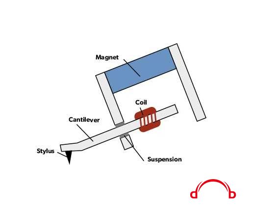

下图是一个MC唱头的简单示意图。

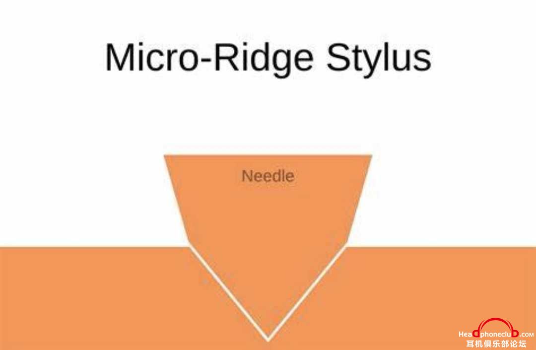

怎么样才能算得上一款优秀的唱头呢?唱头有多个环节,包括针尖(Stylus)、针杆(Cantilever)、悬挂(Suspension)、音圈(Coil)、磁体(Magnet)、外壳(Shell)等部件。每个部件都会影响最终声音,但是直接接触唱片沟槽、从中读出“数据”的,是针尖。从理论上说,针尖越细小,形状和唱片沟槽越吻合,和唱片沟槽贴合得越紧密,就越能读出更多的“信息”,能做到越好的频宽。不谈中低档唱头,只看高端,基本都是这样细小、形状吻合的针尖。这种针尖称为Micro-ridge(简称MR微脊)或者Microline,是目前应用于高档唱头上最多的针尖。其示意图如下。
除了针尖外,针杆也非常重要,因为它负责把针尖读取的信息以振动方式“传递”到音圈。高档针杆的材质,从硼、铍到宝石,都是高硬度、轻质的顶级材料,能够完善地把最细微的振动从针尖传导至音圈。
音圈、磁体和唱头外壳也都会影响声音。最后,一个唱头的完整设计是这些方面的“综合”,这个综合性的设计肯定是存在调声因素的,并不是说把“最好的材料”都拼凑在一起就自动出来一个顶尖而成熟平衡的声音。很多唱头的声音是有性格的,这种性格也是厂家的声音审美与追求。

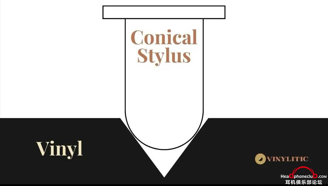

下图是一个传统的圆锥形针尖。它是没可能做到Micro-ridge针尖信息量及频宽的。另外它的磨损也会比Micro-ridge和Microline针尖更快,因为和唱片沟槽的接触面小。和沟槽贴合得更紧密的Micro类针尖都磨损小得多,因为接触面大。

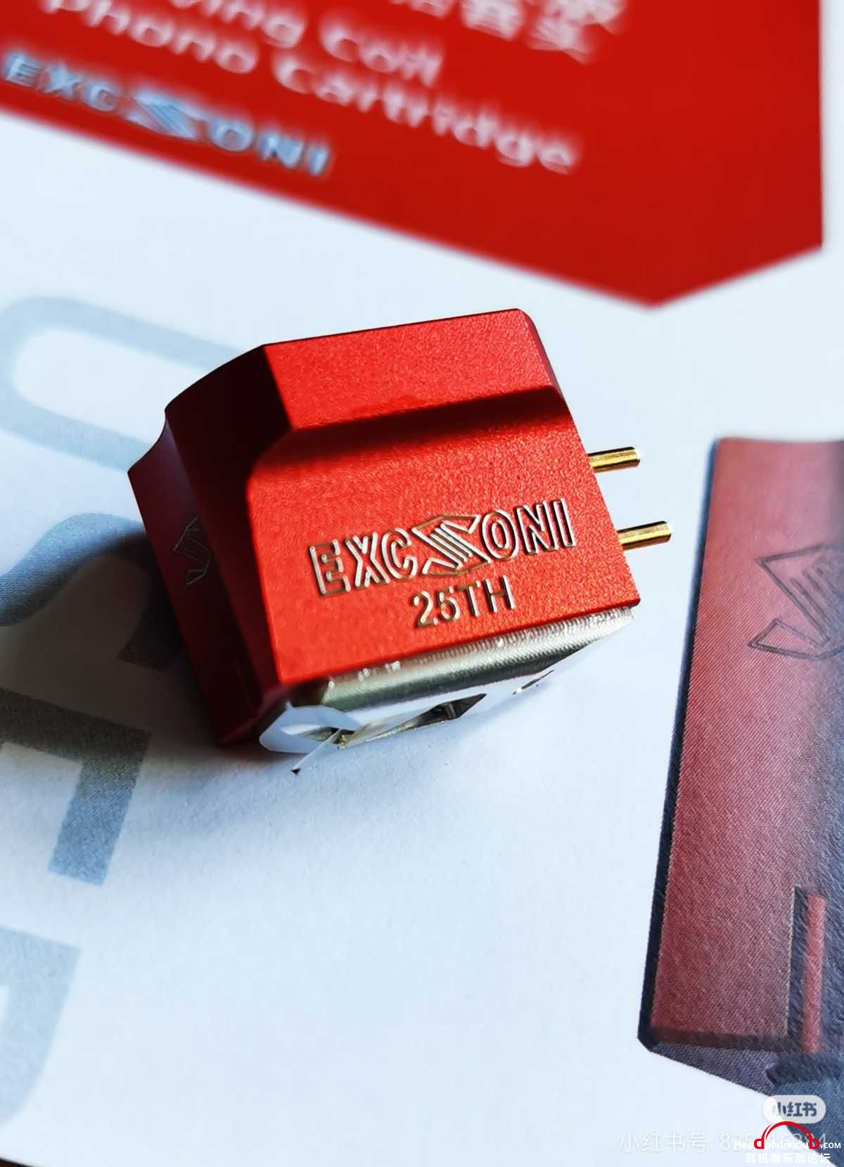

国内厂牌做到高档万元级的唱头,我自己就收了两个在玩,都是有代表性的、在黑胶领域耕耘了多年的老牌了。这里只谈谈近期我听得很多的“以声”(EXCSONI)的25周年纪念版MC唱头。
以声EXCSONI是厂家在国内使用的牌子,它同时也做出口,在国外用的是Skyanalog品牌,并且获得了很好的海外评价(见下图)。据厂家说它还为国外名牌做OEM,当然具体细节涉及商业秘密就不能多说了。厂家在唱头领域迄今已经做了26年,可以说经验的积累是很厚实的。

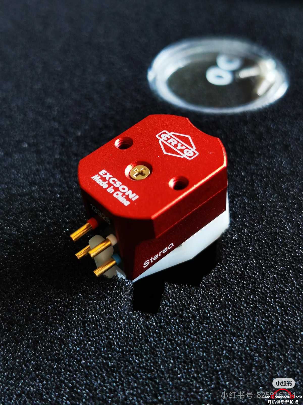

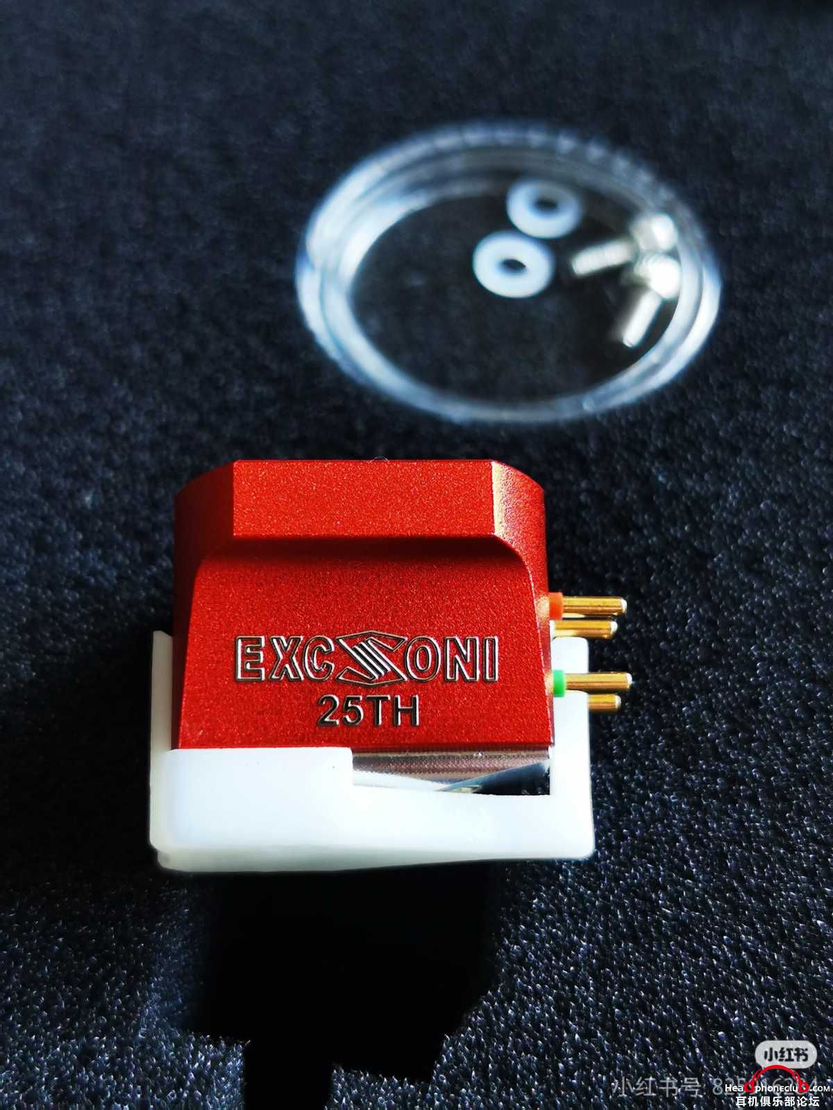

说回这个25周年纪念版的MC唱头,它的用料档次是很让人流口水的:超晶蓝宝石针杆、Micro-ridge针尖、6N纯度单晶铜音圈、CNC铝合金外壳(数控加工),其悬挂系统“炽”还是自研的。这样的配置如果是进口名牌的话,妥妥的两三万元起步。再加点儿品牌历史、大师手作、高贵血统等溢价因素,能卖到更贵。然而,以声的这款唱头在国内只零售一万多元。一万多元的唱头当然也价格不菲了,但是考虑到其顶尖的“配置”,真的是有性价比的。

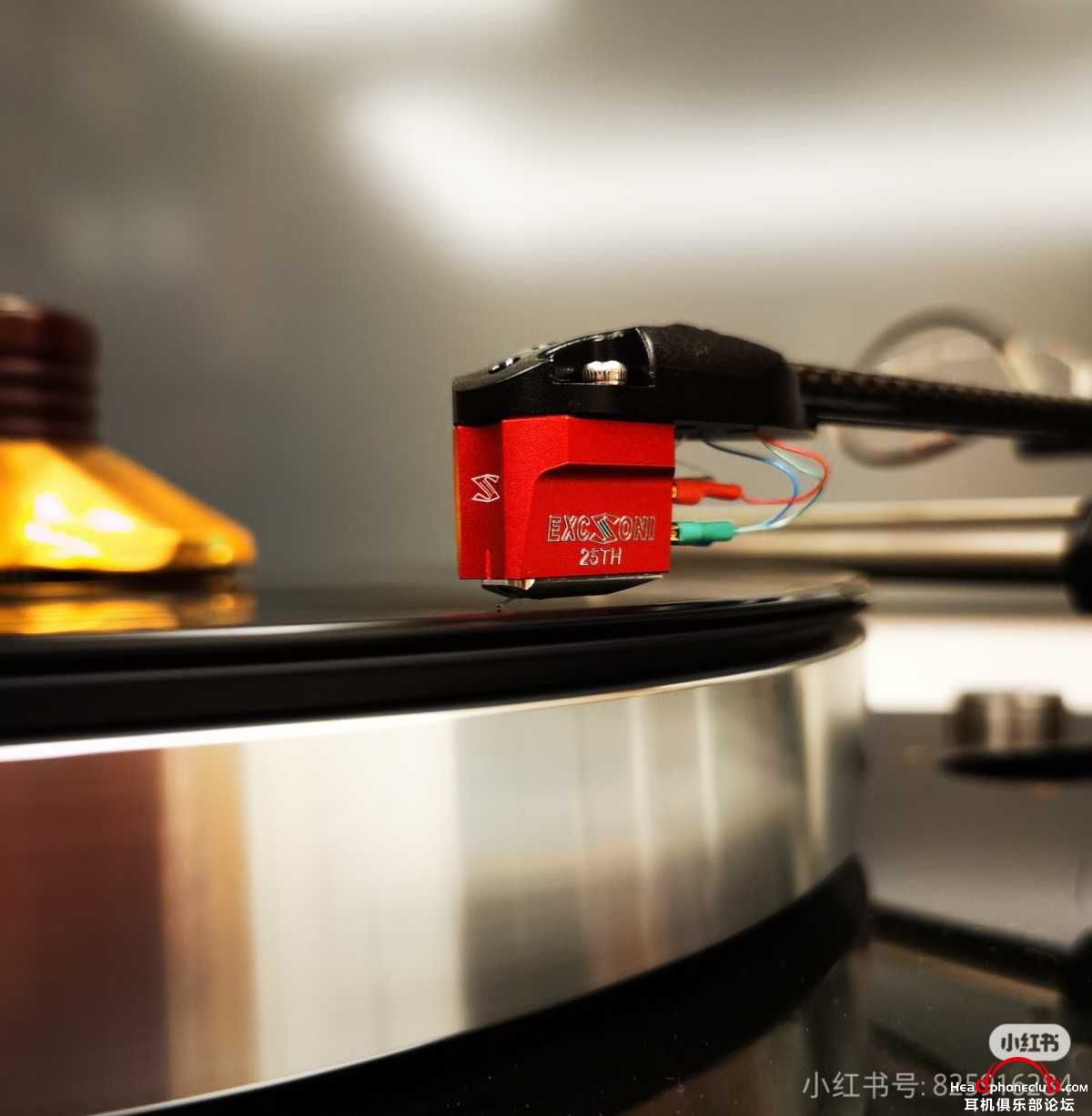

25周年唱头由于CNC铝合金的缘故自身较重,有十几克,但厂家推荐的针压是很小的,只有1.3克,而且厂家的建议是,在能够稳定循迹的前提下,针压越小越好。
大多数MC唱头的推荐针压在2-2.5克,所以这款唱头的推荐针压其实属于很小的。很小的针压好处是明显的——对针头磨损微小,寿命更久,而且能更敏锐地拾取唱片沟槽里细微的信号。当然,它实质上也对唱盘和唱片状态有着很高的要求,要求唱盘平稳抖动小、唱片状态好。举例来说假如唱片不是纯平,有微小的翘曲,1.3克这种很小的针压就更容易跳,不易正常循迹。
我自己实际使用下来,觉得厂家推荐的1.3克针压真的还是个非常合适的折中点。确实,在唱盘优质、唱片状态优良的前提条件下,针压可以调到更低而正常循迹,但也是有问题的,因为实际遭遇到的唱片,往往存在一定程度的细微翘曲。还有,假如是常听二手老唱片,那么很多老唱片的沟槽里有洗不干净的积垢,这些“不完美”情况的存在都会容易导致跳针,影响聆听欣赏的体验。把针压适当加大可以降低循迹的难度,使得唱头更容易正常播放那些不太完美的唱片。
无论如何,针压调到1.3克左右,我的绝大多数唱片循迹都没有问题了。稍微翘曲的唱片我都习惯用日本ORB的压平机处理、压平。然后低针压的好处就很明显地显露出来——对声音细节更敏锐的挖掘和再现。

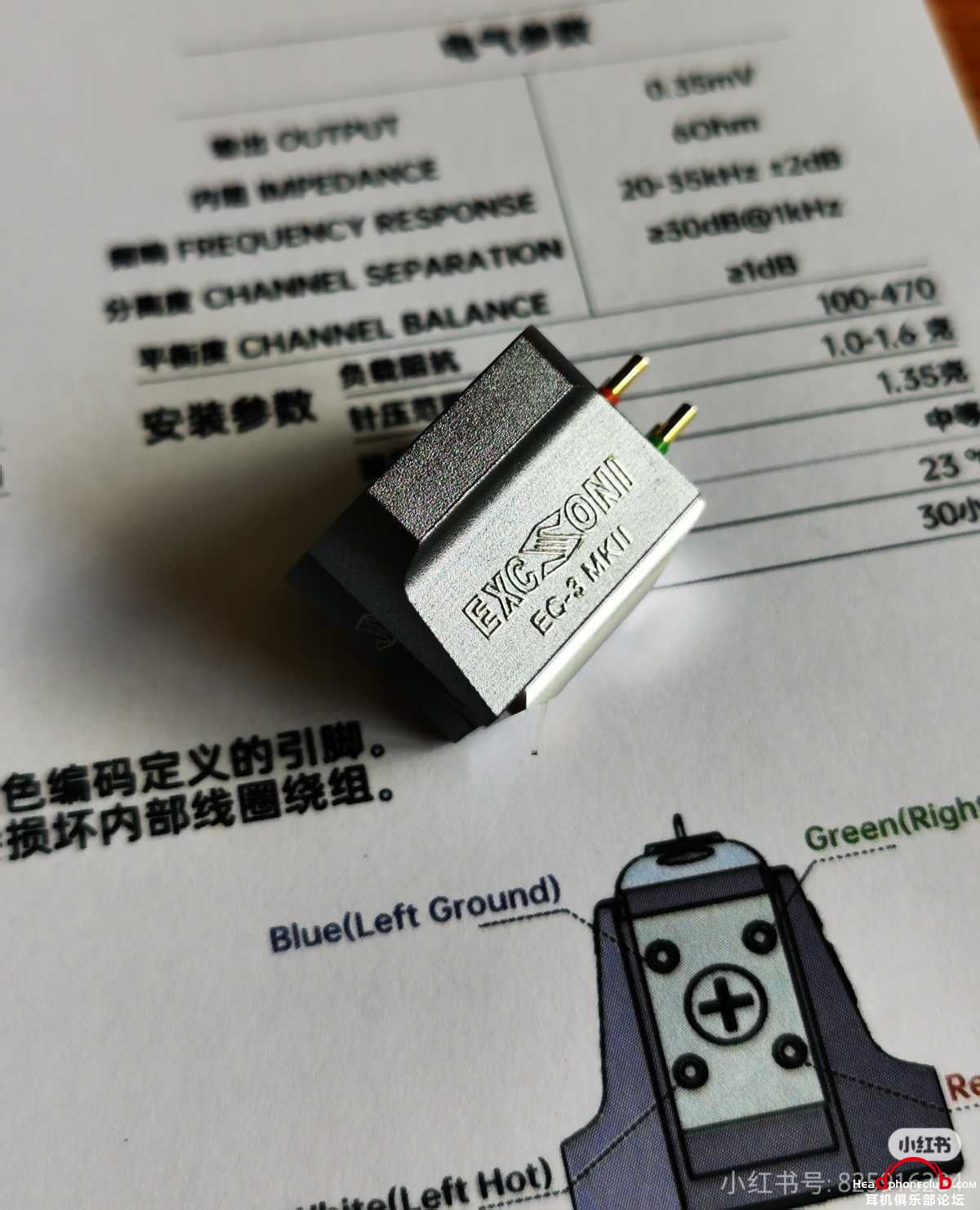

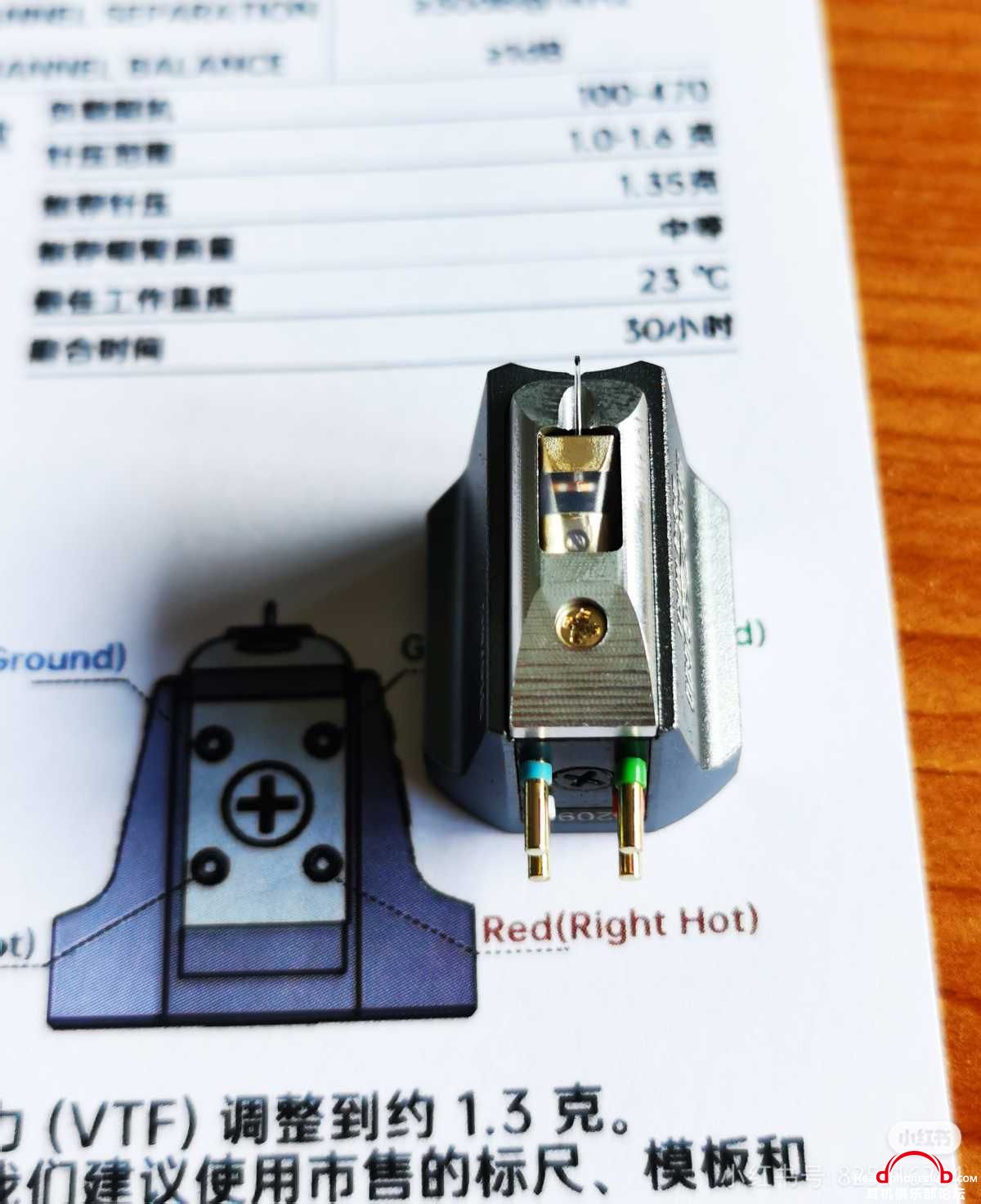

如果觉得25周年价格实在超预算,我个人还推荐下来一级的EC-3 MKII,如下图。
EC-3 MKII作为以声唱头系列里的“老二”,和25周年有很多共同点,包括挖铝一体成型的外壳,超晶蓝宝石针杆,6N单晶铜音圈,“炽”悬挂系统。主要的差别是它的针尖是超线性Elliptical的,即超线性椭圆头。这种也是常见于高档唱头的高级针尖,仅次于MR微脊,频宽会稍微逊色于MR,但已经是一流的水平。
EC-3MKII连唱头净重、推荐针压和输出电平都和25周年完全相同。价格便宜了不少,在9k价位。我也试听过这款唱头,觉得素质一流,声音也极其平衡。除了在高频泛音和轻盈飘逸感方面比25周年略逊一筹外,其余都相当。因此也是一款值得推荐的高档MC唱头。
