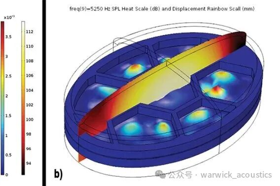

一张非常轻的振膜,如果某个频段存在明显共振,它依然可能“响完以后不肯停”。
所以真正的“快”,从来不是一个单一参数决定的。
它最终看的是:
整个换能系统对输入信号的跟随和收敛能力。

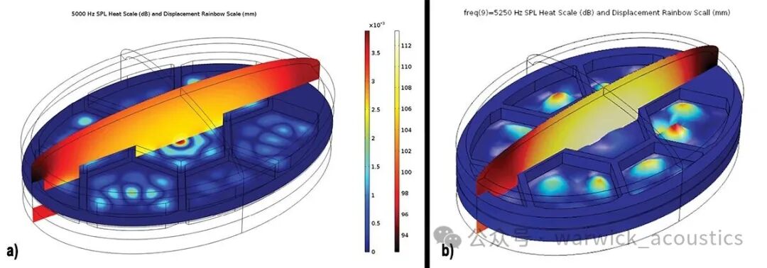

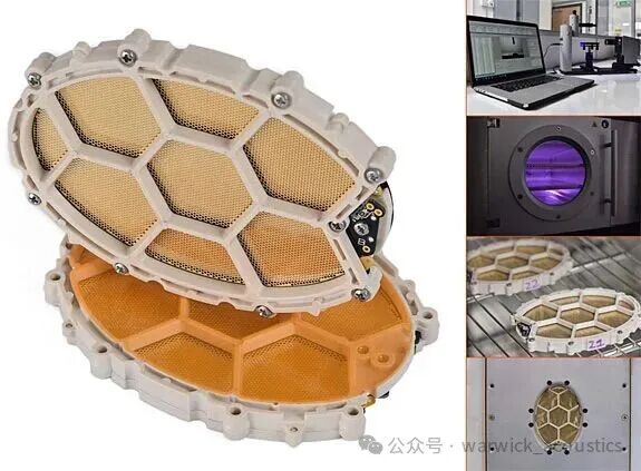

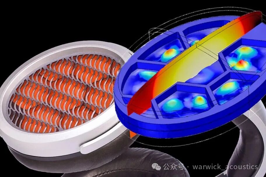

那 Warwick 的静电“快”该怎么理解?
如果把这个问题放回 Warwick Acoustics,重点其实也不应该停在“振膜很薄”这件事上。
HPEL 静电换能器真正值得看的,是一整套结构如何同时处理:
低质量振膜、
大面积驱动力、
受控张力、
极低机械负担,
以及振膜快速建立和结束运动的能力。
最后听到的“快”,不是一个参数。
而是几个结果同时出现:
鼓点之间更容易拉开,
复杂段落不容易堆在一起,
拨弦和钢琴的起音更清楚,
弱音和余韵也更容易从强音后面浮出来。
所以静电耳机所谓的“快”,如果只用一句话总结:
不是声音跑得更快,而是系统更少在时间上拖泥带水。
