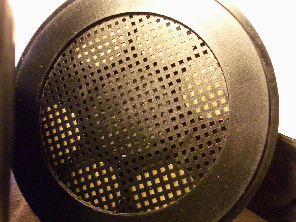

发表于 2006-2-26 22:54:54 | 显示全部楼层 |阅读模式
  这是有二十几年工龄的K-240,至今性能完好.
第一代K-240(无后缀)
第一代K-240(无后缀)

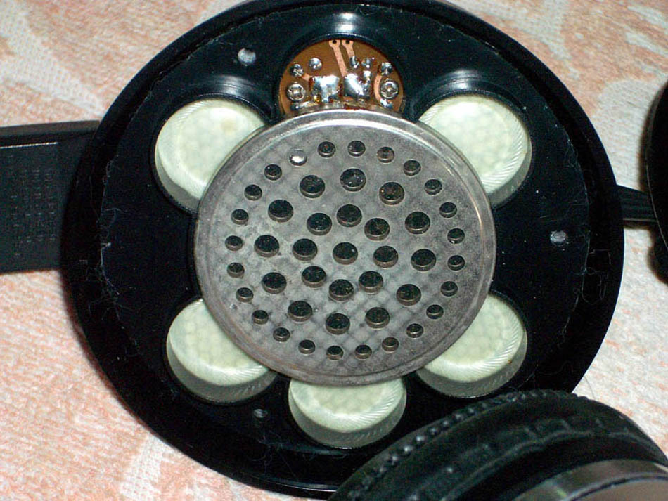

删隔里的六个从动振膜
六个从动振膜
六个从动振膜

 楼主| 发表于 2006-2-26 22:59:53 | 显示全部楼层
也有近二十年工龄的K-340
K-340
K-340
2005-7-1
 楼主| 发表于 2006-2-26 23:05:10 | 显示全部楼层
K-340的五个从动振膜,其中一个为阻抗变换器.当中是驻极体静电高频单元,主振膜在其后面.
内部结构
内部结构
