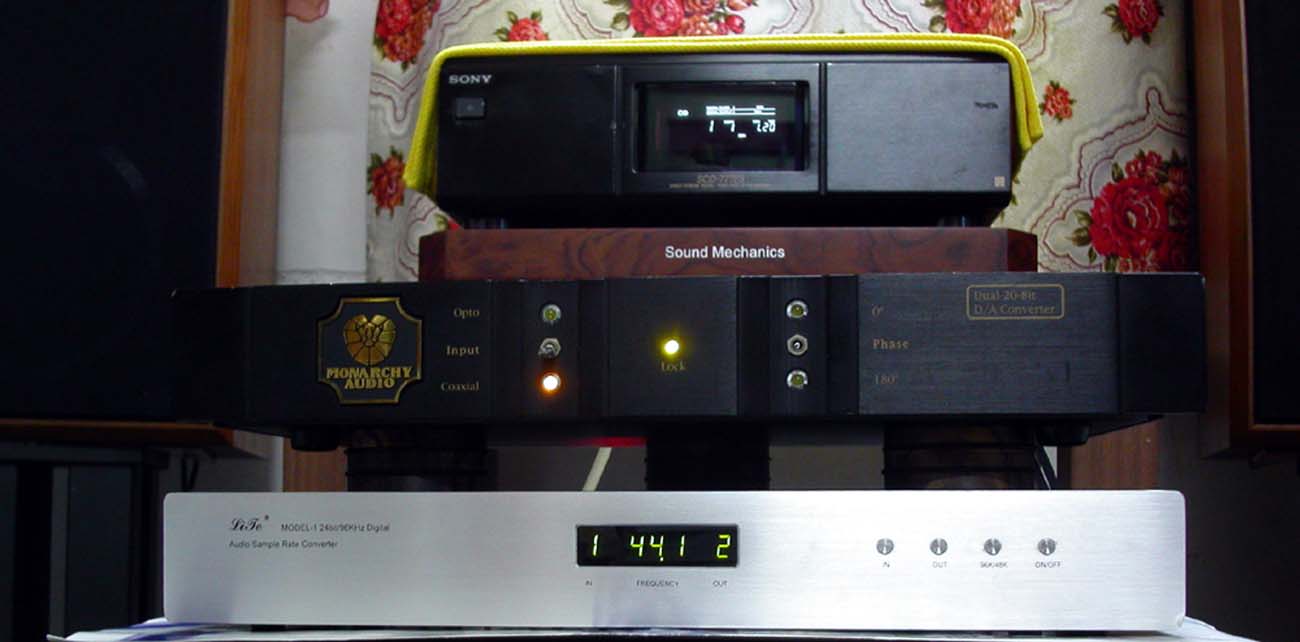

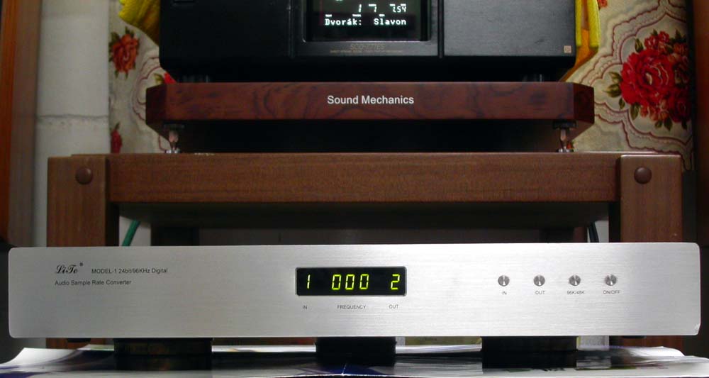

 楼主| 发表于 2006-3-8 20:24:26 | 显示全部楼层
中置的屏幕上不输入任何信号的情况下的显示内容,左边的数字表示数字信号的进入路径,右边的是数字信号的输出路径,当中是取样频率.

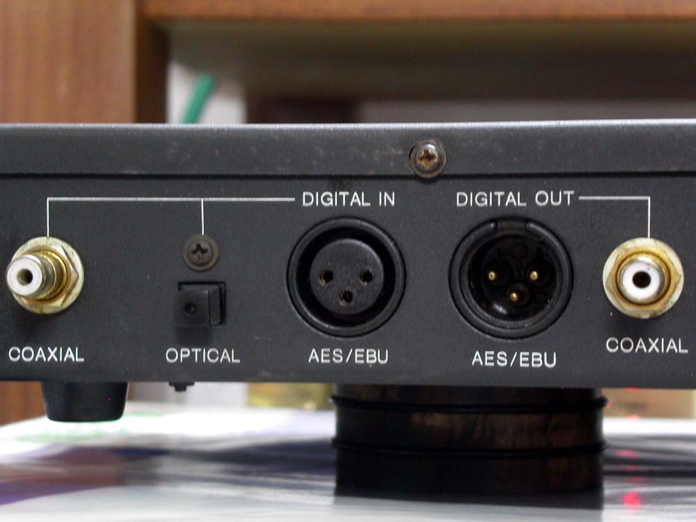

 楼主| 发表于 2006-3-8 20:33:53 | 显示全部楼层
后面的输入与输出,有3组输入,2组输出,都是相当普通的制品了,大家肯定看不上眼,这个东西就是接在CD转盘和解码器当中的,本次使用RCA同轴进,RCA同轴出,想玩升频的要做好心理准备,多弄一条信号线和电源线,当然,这台升频器也是可以更换电源线的,但插座太港,就不上照了.

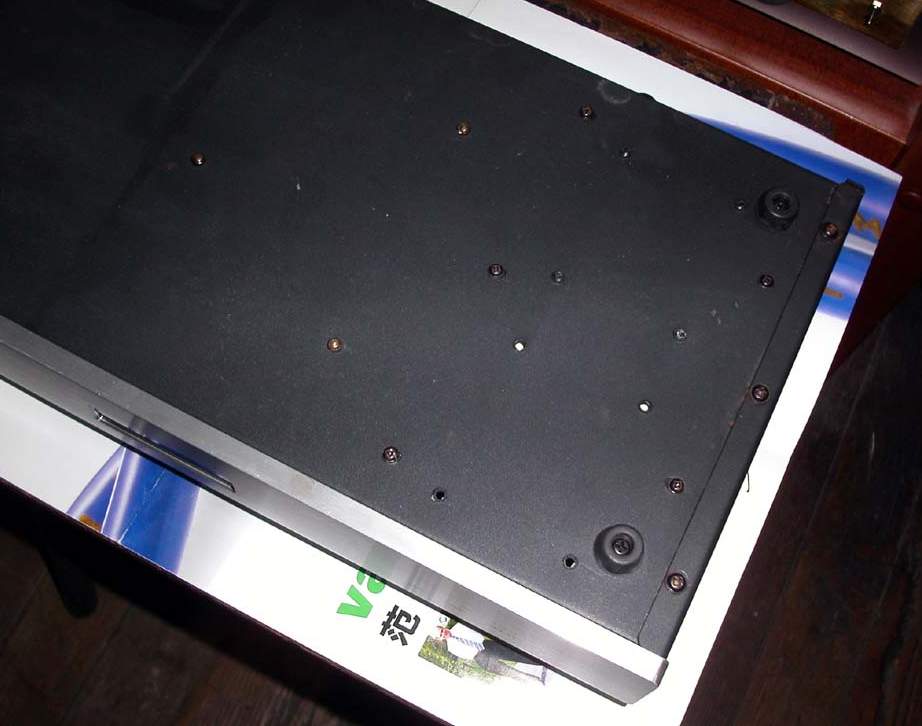

 楼主| 发表于 2006-3-8 20:38:30 | 显示全部楼层
底面的脚订是一般的橡胶制品,看来最好也是加脚钉再使用,大概是日本器材看多了,正面板不算厚实,拉丝质感一般.

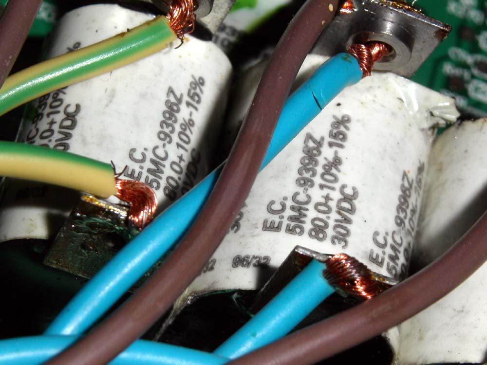

 楼主| 发表于 2006-3-8 21:08:46 | 显示全部楼层
闲话不要多,马上脱衣舞!我拧开螺丝打开机器,也是简简单单的模式,左面的电源部分用罩子屏蔽起来,还算到家,右边的电容阵,阿拉看不懂来. [s:40]

2003-5-22
发表于 2006-3-8 21:32:58 | 显示全部楼层
一片8420做的所谓升频……不看也罢。这排电容摩得更失败,电容引线由此引入的干扰……不说也罢
