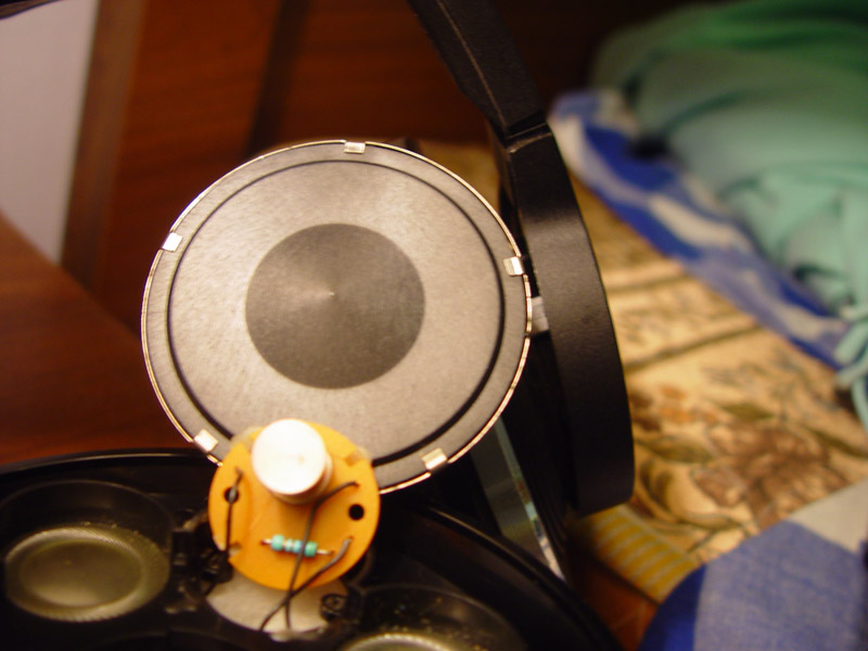

 楼主| 发表于 2006-3-14 23:40:49 | 显示全部楼层
附上内部图,供参考
MDR-7506\MDR-CD3000\z1r
K240\K340\K701\K1000
DT990\DT880\T5P\T1
HD540G(300Ω)\HD-580\HD600\HD650\HD800\HD800S
75
1653

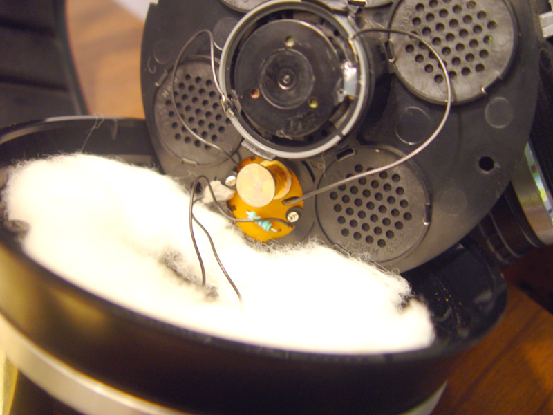

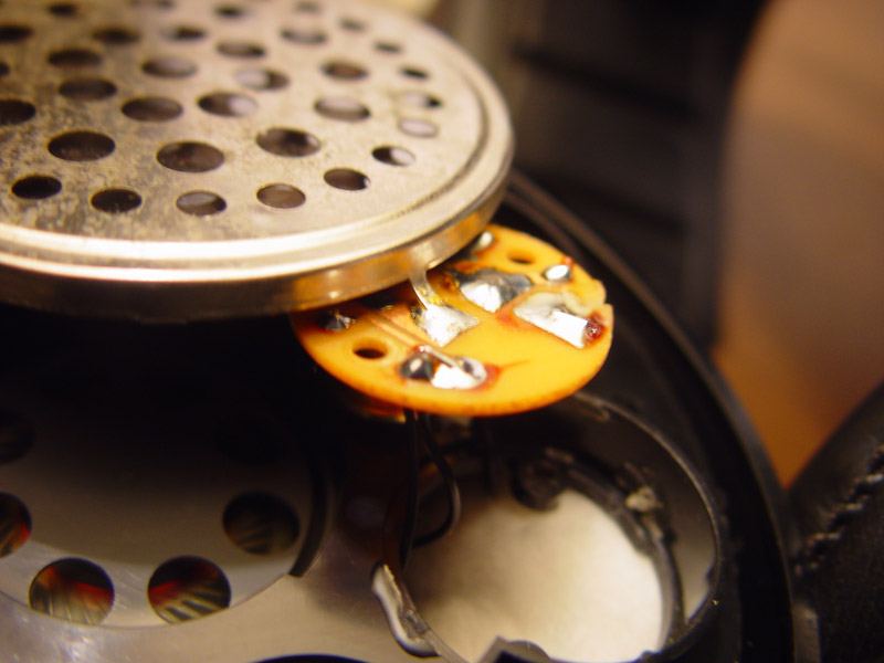

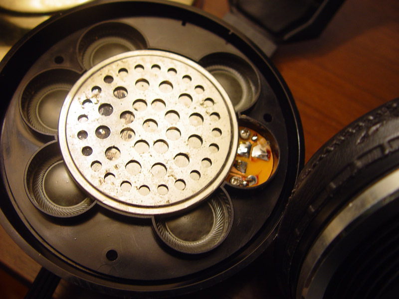

 楼主| 发表于 2006-3-14 23:43:28 | 显示全部楼层
附上内部图片,以供参考
静电震膜和从震模的关系
静电震膜和从震模的关系
静电震膜下的主动圈单元
静电震膜下的主动圈单元
静电震膜下的主动圈单元-特写
静电震膜下的主动圈单元-特写
所有连线布局和主动圈单元外壳 驻极体应该也在里面

发表于 2006-3-15 08:27:39 | 显示全部楼层
目前来看,除了把静电单元包括升压电路全部拆除,把输入线直接动圈单元,似乎没更好的方法。
此时的动圈单元变成了全频单元,由于没有静电单元的阻档,高频与其它动圈耳机基本相当。
驻极体老化是驻极体电荷的流失引起,业余条件下没有可能修复。
唯一有希望的是图示中的变压器中间有断线,重绕一只这样的变压器还是比较容易的。
另外,老化的驻极体单元也有可能通过重调图中的电阻的阻值,来调整灵敏度。前提是单元还是有声音只是声音小。
基本上,我把业余修理的圈子定在那块板上,超过部分就不要动了。
