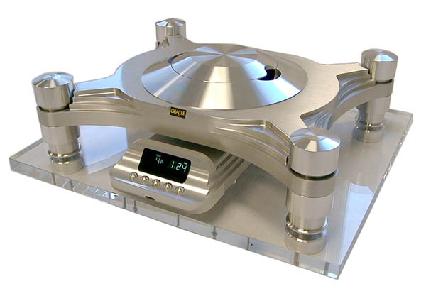

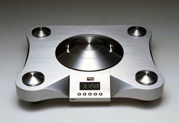

 楼主| 发表于 2006-4-6 00:10:30 | 显示全部楼层
ORACLE CD 用的是CDM-PRO 转盘
[ 本帖最后由 鬼眼 于 2008-10-7 03:46 编辑 ]
