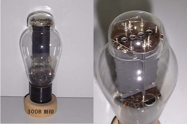

一、关于作为比较基准的WE-300B原装管和STC-4300A

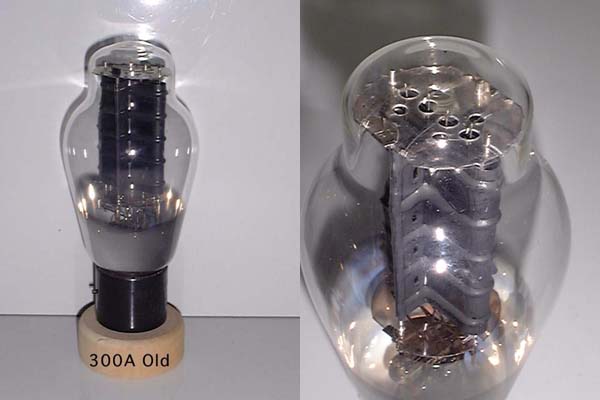

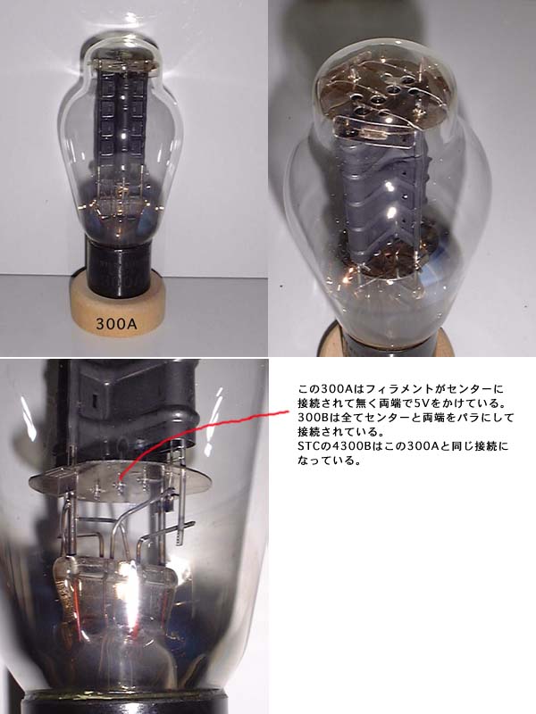

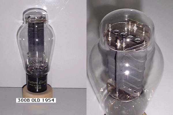

  所有现在的产品都可以说是以WE-300B为目标来开发的。 WE-300B产品中,评价最高的是40年代生产的所谓原装货。听说在300B之前有过300A这个型号,因为现在无法找到,所以拿它来作比较对象当然是不合适的。

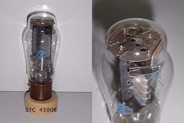

  另外,与WE-300B一样可以作为300B家族基准的是英国的STC-4300A。虽然这两种管子技术指标基本一样,但是音色却有差异。由于现在的300B在许多国家生产,并且工艺方面有所变化,所以用上述这两种风格不同的管子来作比较的基准是合适的。
有名的STC-4300B是在4300A停产后的1973年到1976年间开始生产的,当时Sunset Enterprise公司生产的4300A最终型就成了STC生产的样板。开始时用较细的玻壳,后来改用粗的玻壳。

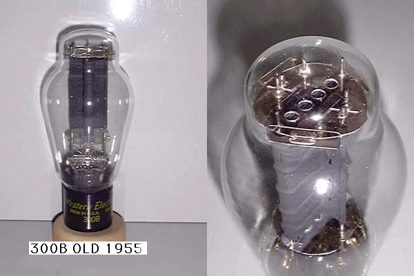

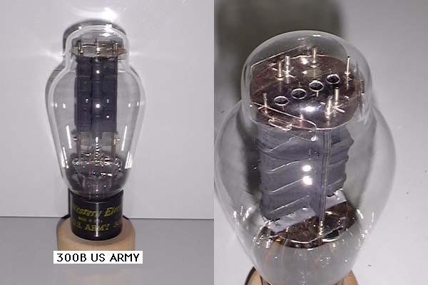

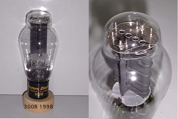

  1、Western Electric(WE-300B的再生产品)
  这就是众所周知的Westren公司生产的300B复制品。从1995年发布到流行,大概花了2年时间,产品就实现了只有WE才能达到的水平。这个新的WE-300B,在材料和生产工艺方面都更新了,希望能对老产品有所改进。尽管有人说声音有点硬,这是真空度高的管子通常的倾向。但是实际使用时,感觉要柔软得多。值得注意的是,现在的300B中,不一定价格最高的可靠性就高。

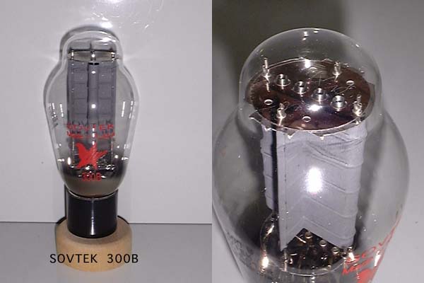

1、SOVTEK(300B-REFLECTOR)
1996年上市的俄罗斯造300B,是为了与我国产品竞争而开发的。灰色熔接型板极是它的特征,电极是按现代生产方式,用积木的方式逐一装配而成,芯柱用熔接方式,也是它独特的地方。早期型号是细长的独特形状,现在也采用接近标准的尺寸。如今已经经过3次改进,下部用来支撑灯丝的云母片都有套圈固定,使得整个结构非常牢固。
SOVTEK这个牌子实际上是美国New Sensor公司给自己从俄国OEM进口的电子管做的牌子。继承前苏联时代工厂传统的俄国REFLECTOR公司及其他工厂都供应这种管子。此类300B及变种非常多,分别由SVETLANA等公司制造。近来,俄罗斯不断推出6B4G单板极型和12AX7LP等新型号产品。其实,这些型号的市场规划都是由美国New Sensor公司来策划的。

作为基准的WE-300B原版:最大输出6.5瓦,失真0.20%,剩余噪声0.8毫伏,阻尼系数5.26。把这个聆听结果作为基准,评分为5分。
WE-300B原版(辅助基准):最大输出7.5瓦,失真0.19%,剩余噪声0.6毫伏,阻尼系数5.71。感觉比基准低音饱满、整体上明亮。音质基本一样。评分为5分。
WE-300B复制版:最大输出7.5瓦,失真0.19%,剩余噪声1.0毫伏,阻尼系数6.25。声音明亮、高保真、高音延伸,中音有点紧。评分为4+。

Sovtek-300B:最大输出7.0瓦,失真0.18%,剩余噪声1.6毫伏,阻尼系数6.25。低音稍差,高频过于强调。评分为3-。
