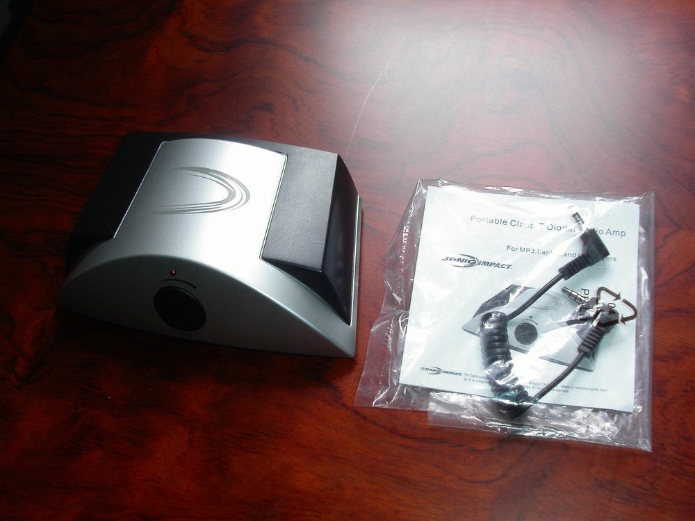

枪手,也有叫的亲切的,就像千年叫阿千、念苍僧叫阿念一样,枪手,就被叫做阿枪。。。。。。

张版用过?效果怎样?

现在正在听 [s:39]

what's this? [s:28]

请教版主,这个神秘的东西是什么啊

请看转帖:
现在这个小东西在国外整得挺火,转个mitbbs上的帖子大家看看。再head-fi上面也闹得沸沸扬扬的,嘿嘿。
http://www.tnt-audio.com/ampli/t-amp_e.html
音速感t-amp合并式功放--真正的巨人杀手
产品:音速感sonic impact t-amp T类合并式功放
制造商:美国音速感公司
零售价格:39美金
评论人ucio Cadeddu-TNT意大利
时间:2005年1月15日
亲爱的发烧友们,你们现在读到的是一篇非常不平凡的评论.众所周知,我们的音响评论是
独立,真实,直接的....(在此略过327字)
与其说本文在本站其他评论中是鹤立鸡群的,不如说本文介绍的器材是非常与众不同的.该
产品的推出可以称得上是一场真正的革命.我是在讨论一个30多美金的合并式功放,而这之
前,甚至没有一款合并式功放低于150美金!实际上,跟音速感T-AMP音质相当的竞争对手价
格将是它的至少100多倍!
这不是愚人节的笑话,拙劣的玩笑或者一个测试你有多愚蠢的测验...(在此省略205字)
技术细节描述
音速感T-AMP是一种使用TA2024芯片的T类功放. 就像TRIPATH公司和音速感公司先后声明
过的那样,该芯片使用一种"数字功率处理"技术. 简单的说,这是一种在D类放大基础上进
行改进的技术.所以,虽然被称为"数字放大器",实际上功放内部并不存在D/A转换过程.有
兴趣的读者可以阅读一下TA2024的官方技术手册,连接见TRIPATH主页. 音速感T-AMP功放
实际上就是TA2024官方手册的最简单应用而已,并没有任何魔法.
TRIPATH的其他更大功率的芯片使用在BELCANTO的EVO2功放(3200美金)和AUDIO RESEARCH
的150.2放大器上. TEAC也使用类似的芯片制造了一种三声道功放.
应用在T-AMP功放中的TA2024芯片在8欧姆负载下提供6瓦输出,4欧姆下则变为9瓦.理论上
最高可以达到的15W功率是不可能的,因为4欧姆下最高功率时将有至少10%的失真.
本功放可以使用8节AA干电池驱动,也可以用一个外置1.2A/13V的直流电源(20美金,只供应
美国市场).T-AMP只提供一个3.5mm的立体声输入接口和两个建议喇叭输出端子.面板中央
是音量旋钮,同时也是开关. 没有输入选择,没有音调处理,没有静音和遥控.
以下是技术参数:
使用电池时输出:9瓦每声道/4欧姆-6瓦每声道/8欧姆-15瓦每声道/4欧姆(10%失真)
使用外接电源:15瓦/声道(4欧姆)
失真率: 9瓦4欧时总谐波失真0.04%
动态范围:102分贝
重量:300克(无电池)
尺寸:16宽*10高*8深(厘米)
生产商音速感公司位于加州圣地亚哥,生产基地在中国.
笔者在做测试的时候,抛弃一切偏见,完全采用HIFI器材搭配T-AMP,哪怕其价格是T-AMP的
200-300倍也在所不惜.
真正的巨人杀手
因为T-AMP在8欧姆下只提供6W功率,低效率音箱用家必须认识到:如果你的音箱灵敏度低于
90分贝或者你的试音房间过大,T-AMP并不适合你.使用超过90分贝音箱的用家,小试音室或
者听音响度适中的用家:请先把你所有的偏见放在一旁,并仔细阅读以下内容.
总体上来说,这个功放的声音是惊人的.仅仅几十美金的价格,按照大家的习惯性思维,音质
一般来说只要能打倒电脑用多媒体音响的水平就已经很不错了,打倒HIFI级别的效果更是
想都不用想.但是T-AMP做到了HIFI的效果,虽然非常难以置信,但是T-AMP的确做到了.
警告:这绝对是笔者25年HIFI听音生涯里最令人震惊和难以置信的经历.实际上,自从TNT-
AUDIO网站95年诞生以来,在笔者测评过的几百件HIFI器材,绝对不乏性价比奇高的产品,但
是象T-AMP这样惊人的器材,笔者还从未领教过.
T-AMP这个产品是非常不容易评价的.首先,它并没有竞争对手.最便宜的合并式功放的价格
也是T-AMP身价的6-7倍.但是实际上,这些廉价合并机在音质上跟T-AMP是无法比较的,T-
AMP比他们好太多了.所以在测评的时候你必须忘记价格.这样以来,对T-AMP的评价就容易
的多了,你只需要考虑平衡度,动态,定位,透明度,细节...把这些因素综合评测,结果是非
常惊人的.
首先说说音色和平衡性.在使用AA干电池的时候,总体声音偏暖.改用外接电源的时候声音
则变得中性.笔者没有测试使用外接蓄电池的效果.笔者大体上认为使用外接电源的效果要
比AA干电池的效果要好. 所以笔者的试听试以外接电源作标准的.
第一感觉试中频非常干涩.这一缺点在充分煲机以后得到了明显改变.很多评价认为需要
100小时的煲机时间,笔者则认为音质会在使用几天之后得到明显改善.
干涩消失了,你得到的是极其透明和充满细节的中高频.声音如水晶般透明和中性.每个微
弱的细节,比如吐气时的唇齿之音都无可遁形的显现出来. 例如拿"Dante's prayer" (
Loreena McKennitt, from "The book of secrets" - WEA 0630-19404-2 - 1997)来说.
当Lorreena唱道"Please remember me"的时候,"P"和"B"的吐字都非常有现场感,你几乎能
够感受到她的嘴唇在张开.T-AMP发出的真是惊人的声音,就像歌者就在你的面前演唱一样.
说实话,笔者在试听以前本以为价格低廉的T-AMP会发出一种飞砂走石的声音,但是笔者完
全错了.无论是男声,女声甚至合唱,T-AMP的真实演绎以往笔者只在高档功放上听到过.
不止是人声,T-AMP的独特透明度也反映在重播弦乐器上,无论是提琴还是吉他都是这样.正
是因为这种透明度的存在,那些用来搭配声音温暖柔和的小功率胆机的器材用在T-AMP上会
显得略有金属感.实际上,大部分乐器的弦都是金属制成的,丝或者羊毛质地的弦毕竟是少
数. 总体上说,T-AMP的这种极端真实的弦乐表现,富有泛音而决不干涩.你或许会对T-AMP
有这样的疑问:廉价器材往往会故意给音乐增加一些染色以讨好听众,这种染色使声音听起
来相当做作而不自然.实际上笔者在试听T-AMP以前也是存在这种疑问的.不过现在笔者可
以确信无疑的说,T-AMP绝对不存在这种缺点,T-AMP的声音是透明而且绝对真实的,完完全
全是是顶级器材的声音.这一点虽然很难让人相信,却完完全全是真实的.
现在来说说低频.如果你了解笔者的听音习惯,你会知道笔者是个嗜低频如命的怪物.无论
是量感,下潜还是控制力,笔者都是非常非常敏感的. 虽然笔者考虑到T-AMP的价格,已经对
低频质量作了非常不乐观的估计,但是实际听感却是非常出人意外的,甚至让笔者感到自己
的偏见异常愚蠢.T-AMP的低频很紧,速度很快,具有非常好的延伸和冲击力.当然,你必须注
意把音量控制在6瓦的范围内,这一点很重要! McKennitt的专辑的第一音轨有一段地动山
摇的大鼓.我跟一个朋友一起听的这段音乐.鼓声一开始就让我俩目瞪口呆.不但听音室的
空气在强烈的振动,甚至我们的座位也在振动.鼓皮的振动是那么的真实,让我们无法相信
自己的耳朵.
发烧友经常用具有巨型电源的重量级放大器来让自己的低频单元跳舞.现在看看我们这对
merlin的TSM音箱(2800美金)上的魔雷(morel)低频单元吧,它们的振膜被小小的T-AMP驱动
的前后振动.这个铁一般的事实几乎摧毁了我们长期以来形成的HIFI常识.我不知道T-AMP
是怎么做到的,但是T-AMP做到了.
笔者快被廉价的T-AMP的惊人表现折磨疯了.多么大的反差啊.谁能容忍自己深爱着的参考
器材被玩具一样塑料壳的T-AMP轻易嘲笑呢?正因为这样,笔者决定倾其所有以找到T-AMP的
缺点.
笔者用专辑RAGE AGAINST THE MACHINE的第一轨来考验T-AMP.该段音乐对很多功放来说都
不啻为一种酷刑:低频和鼓声简直是爆炸性的.幸运的是,T-AMP不辱使命,对这段音乐演绎
的很好.清楚的鼓点敲击和鼓皮振动以及轰鸣的电贝司交织起来,这是一种爆炸性的效果,
非常精彩,深沉有力的低频一直延续到频率的最低点.
基于对T-AMP难以置信的听感,现在笔者已经深深的怀疑自己已经患上了急性的听觉疾病.
笔者决定去拜访自己的一位朋友,一套中档器材的用家:君子行星(REGA PLANET)CD机,世霸
(SONUS FABER) QUID合并功放以及使用傲的诗(AUDAX)和劲浪(FOCAL)单元的DIY音箱.要特
别(灵敏度并不高)指出的是,无论是速度,动态和细节等各个方面来说,世霸QUID合并机都
称得上是一部非常好的功放.
对比的结果是残酷的:如果不考虑功率输出的话,T-AMP的表现让世霸QUID听上去象一堆垃
圾. 如果不考虑动态和低频冲击力,T-AMP在其他所有的方面超过世霸QUID:更加真实,干净
,中性和更大的音场. 世霸QUID的主人被这场面对面的对比的残酷的结果搞的非常伤心,虽
然就在前几天这部世霸QUID还打赢了另外一个普切尼SE(PUCCINI SE).
听音对比的令人心碎的结果让笔者决定跟TNT-AUDIO的成员们联系.GEOFF HUSBAND也测试
了T-AMP.他也得到了同样的结论."每个人都需要听并且得到一个T-AMP."他回答说.每个人
都不是聋子,这是个巨人杀手.以下是GEOFF HUSBAND的评价:
前一段时间我从我们杰出的编辑那里收到这样一封令人恼火的email:"买一个音速感T-AMP
吧.20多美金的T-AMP是我25年HIFI生涯以来见到的最难以置信的东西.我希望能得到其他
内行人的看法......."我在T-AMP前白坐了一个月,如果不是Lucio的email,我恐怕现在还
会无动于衷.
以下是我的听感:
我的系统是这样的:am AUDIONOTE M3前/QUEST SILVER 300B SE 双单声道后驱动一对LOTH
-X Polaris全音域号角.现在网上有谣言说音速感T-AMP可以跟非常昂贵的单端胆机媲美,
于是我猜测我的系统非常适合做对比.LOTH-X POLARIS是最有效率并且最容易拖动的音箱
之一,所以T-AMP可以充分的发挥潜力,而且不用担心功率不足.
一开始我没有使用AUDIONOTE前级,而是用AUDIONOTE ZERO CD机通过一段廉价线材和一个
非常普通的转换插头来直接接驳T-AMP.背景非常的宁静,绝无杂音和胆机的灯丝噪声.首先
试听的软件是Steely Dan的专辑Aja.
我得天那,难以相信T-AMP的价格不到最便宜的300B管子的一半.宽阔的音场,细节活灵活现
,声音快速而忠实.音量很大,我甚至害怕打扰到邻居.这并不是正式的测评,所以我并不想
说的太详细.再说也没什么多说的,30美金玩具功放对战15,000美金前后级?
但是,这里有个大转折--T-AMP并不能超越我得AUDIONOTE SE.由于T-AMP使用了最差的音箱
线和廉价的转换插头,T-AMP的声音明显要呆板一些,声音里的感情也要少很多.T-AMP缺少
AUDIONOT SE的温暖,灵气和艺术气息.
T-AMP的3D声场要比参考器材小,但是宽度惊人.细节很多,失真很小,这一点很难得,即使是
大多数价格比T-AMP高很多的中档器材也缺乏这一点.换句话说,我认为T-AMP比我听过的很
多贵价器材要好.
想一想,如果能够使用优良的线材和更好的电源,T-AMP的表现会有什么改变呢?如果能使用
更好的转换接头并把两部T-AMP用做双功放连接或者四功放连接呢?如果使用顶级的前级放
大器来驱动T-AMP呢?(以下省略500余字)
GEOFF HUSBAND-WWW.TNT-AUDIO.COM
得到了GEOFF的肯定以后,笔者开始继续尝试一切办法来发挥T-AMP的潜力.首先,一个好电
源是肯定的. 笔者使用一个意大利产5A 13.8V的稳压电源得到了很好的效果.实际上并不
推荐使用超过13.2V的电源.
动态
就像以前提到的,一切的消极因素的罪魁祸首都是因为低的功率输出.在功率允许范围之内
,动态的表现是很好的:或许T-AMP不是最快最直接的器材,但是在盲听的时候你绝对可以感
受到它的优秀.T-AMP的理想搭配是高灵敏度音箱(比如92分贝以上),这时T-AMP可以带给HI
-END的享受.不过即使是很多88-89分贝的灵敏度的音箱,5-6瓦功率也能驱动出足够正常聆
听的响度了.低频,尤其是第一个八度的地方,T-AMP的速度有些慢,而且有点过分光滑了.真
正的鼓点和鼓皮振动应该更清脆一些.但是谁也不会对这个价位的放大器多说什么是不是?
笔者计划进一步测试高灵敏度音箱搭配T-AMP的效果,大家拭目以待吧.
3D声场和成像
我的上帝啊,笔者以前写过好的成像只产生于高档贵价功放的重播里啊.我以前真是大错特
错了啊.这个小的塑料功放能够产生一个宏大的音场效果,特别是宽度.要知道音场宽度是
顶级放大器的试金石啊.T-AMP音场的高度和深度也是非常非常好的,只是没有音场宽度那
么完美而已.
这就是我对T-AMP的印象:你可以从T-AMP里得到你期望从HI-END器材里得到的大部分东西.
清楚的形体感,好的聚焦和真实的比例.我那位可怜的拥有世霸QUID功放的朋友到现在还
坚持认为CD的音场是扁平和没有深度的.所以他对T-AMP非常的困惑.
一些建议
首先,不要把T-AMP使用电池和廉价线材的表现作为评价依据.买一个好的电源,电流最好超
过2A,T-AMP的声音可以好很多.要特别注意的是,说明说并没有标明电源的极性.极性应为:
皮负心正.
不要使用附送的线材.用户可以购买线材自制转换线,不过最好还是去买如图所示的转换插
头并使用你自己的高档音响连接线.
T-AMP重量很轻,粗壮的线材或许会导致T-AMP翻倒.泥胶(blue-tac)一类的东西可以帮助T-
AMP立的更稳定.
煲机和热身是非常重要的.有些人说100小时是必须的,我觉得至少需要50小时.声音会慢慢
变好.
TA2024芯片的发热是很小的,所以不用担心长煲会烧机.电源电压应当保持在13.2V以下.笔
者尝试了8节电池的玩法,发现电池不同声音居然也不同.
使用T-AMP做耳机放大器的时候要注意:
1. T-AMP没有耳机输出,因此必须对耳机线做改动
2. 芯片厂家TRIPATH的官方资料声称,TA2024芯片只能线性放大到16欧.所以可能有必要为
耳机做阻抗适配器.
3. 由于耳机使用公用地线,如不改耳机插头而简单的把T-AMP的两侧地线短接将会烧功放.
关于桥接:如果你打算把T-AMP两声道桥接成单声道以得到更高的功率,是绝对愚蠢的.T-
AMP不能桥接!
用T-AMP接声卡是很好的办法,声音要超过很多便宜的PC喇叭.
如果你使用多个音源(比如CD机,电脑,唱机和收音机),你需要一个前级放大器才能更方便
的从T-AMP连接到这些音源.

侬的箱子虽然标值90dB/W/m~~
实际上达不到的,故做不成阿枪~~
当然,这个东西欧美日都有很高的评价。
但对箱子的要求也很高~~
