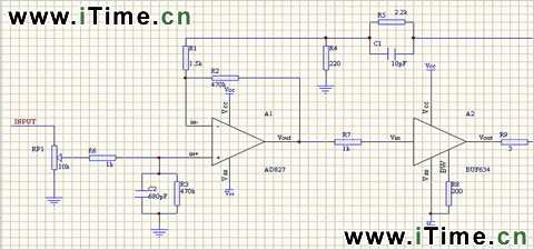

  “嘉信ZP20耳机放大器,音源的信号在进入AD827进行电压放大之前,经过了一个由RP1,R6,C2和R3组成的一阶低通滤波器。音量电位器也是这个低通滤波器的一个部分,而随着音量电位器的调节,该滤波器的低通截止频率也会随之变化。通过计算可知,当音量电位器开到最大声时,低通截止频率最高,约为234KHz,当音量电位器关到最小声时,低通截止频率最低,约为21KHz。而对于此类一阶低通滤波器,在截止频率f0处,信号功率P0已经下降为低频时的1/2了。所以,当音量关小时,高频信号在整个声音信号中的比例会逐渐减小,当音量电位器置于比较小声的位置时,就已经会对20KHZ的人耳最高可闻的声音产生衰减。再加上人耳在小音量时对高频的响应较迟钝,会给人以一种高频灰暗的感觉。建议厂家要么将其截止频率提高到30KHz以上,要么干脆取消该低通网络。”
当音量最小时,R6(1KΩ)电阻被接地了。这个低通应该没有什么信号通过了。信号取自电位器的下面部分,音量电位器应该看成信号源,动臂无论处于什么位置(音量大或小),从动臂到地之间的那部分电阻可看成信号源内阻。所以,从R6看进去,这个低通截止频率始终是234K。当然,估计作者将电位器的上半部分看成与R6串联,这样倒是可以理解。但下面部分如何分析,它对截止频率有无影响呢。
请DX帮忙解惑。
如图:
