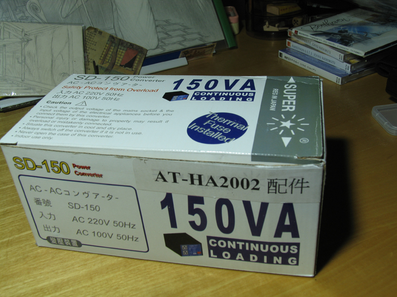

张版,你可能没看清我的帖子,我说的是108V的山寨厂变压器已经陪伴HA多时都没出事,不知道我一个日本产(和铁三角没有关系)的113V的插到HA上面会不会出事!快说说把!给我点勇气!!

发表于 2006-6-20 22:09:33 | 显示全部楼层
拍图上来,我给你勇气.

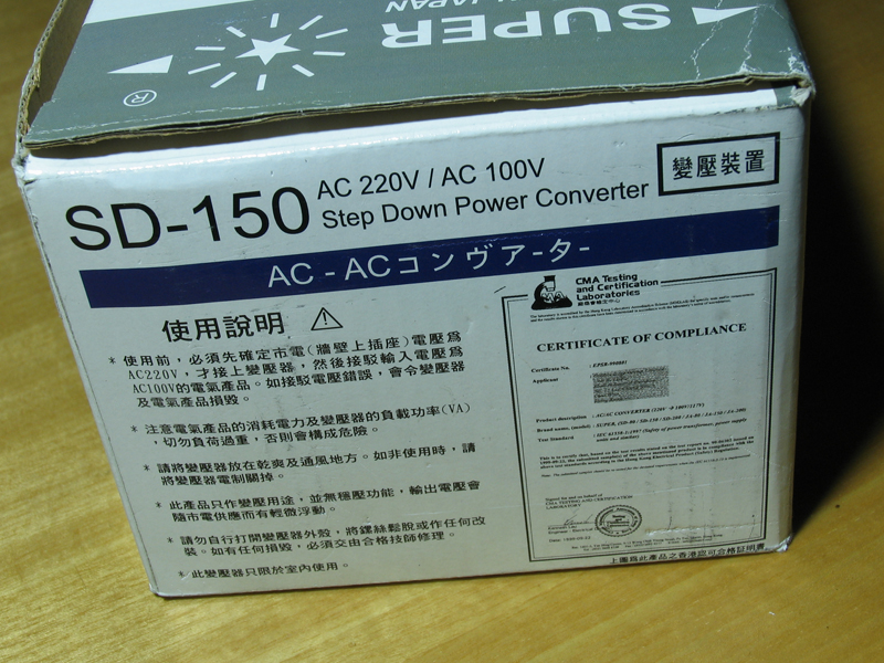

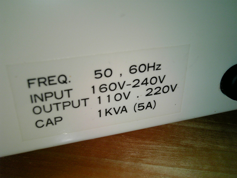

 楼主| 发表于 2006-6-20 22:20:22 | 显示全部楼层
引用第10楼chrisalex2006-06-20 22:09发表的“”:
拍图上来,我给你勇气.
看!!上面两个是日本的,下面是香港的,这个家伙在香港低档音响铺付首既是!价格超CHEAP!!!
