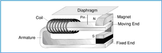

 楼主| 发表于 2006-7-24 13:02:26 | 显示全部楼层
给大家看个衔铁单元的图,大家就清楚了.

 楼主| 发表于 2006-7-24 13:05:54 | 显示全部楼层
当然,各个厂家还是有自己的技术秘诀的,而且,不管ETYMOTIC,SHURE还是WESTON,UE,都从不对外公布其衔铁单元的技术细节,如衔铁材质,振膜材料,厚度,等等. 所以衔铁式单元的具体技术成分,还是很高的,很保密的.

这个结构问题,我一直都感觉挺神秘的。不过这些图,然我想起来一个很古老的lowfi东西:舌簧扬声器!不知道这里的朋友还有多少人知道? [s:29]
我觉得要出好声,线圈肯定是固定的,并不随着衔铁动作,否则还不如动圈呢。
