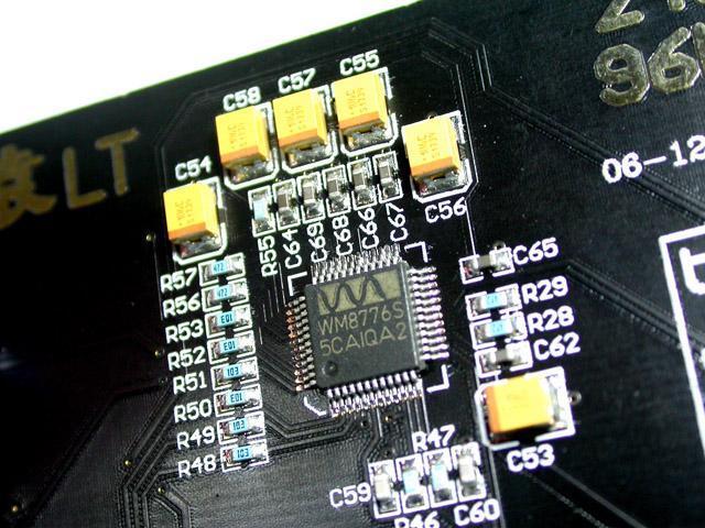

有些朋友问声卡能否取代CD解码
我在这里提出一个直接的对比,你说VIA生产的ENVY24HT芯片强,还是BB公司的PCM1792强呢 [s:102]

VIA生产的ENVY24HT芯片不带DA功能,只不过是一个I/O控制芯片

ENVY24HT和PCM1792是完全不同概念不同功能的两样东西怎么比。
不过ENVY24HT+PCM1792的组合倒是值得期待!

[s:93]  ENVY24HT管数字输出,PCM1792管数模转换,这么说总清楚了吧

VIA这个接口芯片的SRC算法不错,功能丰富,另外支持24bit 192KHz
外加本身的设计简单,所以大家都爱用
一般ENVY24 声卡上的DA是 VIA VT1617(低端)和WOLFSON WM8776等(高端)

VIA这个接口芯片是指ENVY24系列么?如果是的话那它是没有任何运算能力的,何来SRC算法的。它只是个I/O通道控制。
只有CS4630那样的DSP才有硬件SRC,像老创新之类(不包括Xi-Fi)多半用的软件SRC,用ENVY24的优势就在于它根本就不用SRC!

对,双震晶
可以绕过老AC97标准造成的SRC问题,这就是我说得好算法 [s:102]

双晶震--- 要看连在I2C上还是AC LINK上
以坦克 探索者为例,后置通道用I2C,避免SRC,前面5。1,不能
