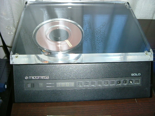

校长,JD有人卖米格SOLO,帮忙看看行不行
http://www.jd-bbs.com/viewthread ... &extra=page%3D1

发表于 2006-8-30 11:48:53 | 显示全部楼层
没价钱,没图片,而且不同时间段出的SOLO不一样,要看的.

发表于 2006-8-30 13:13:30 | 显示全部楼层
是这样的
楼主的描述:
机器从香港搞过来的,在路上运输的时候,把侧面一个角摔断了,我用玻璃胶粘好的。

发表于 2006-8-30 13:15:37 | 显示全部楼层
看不到图,我人工上图。
