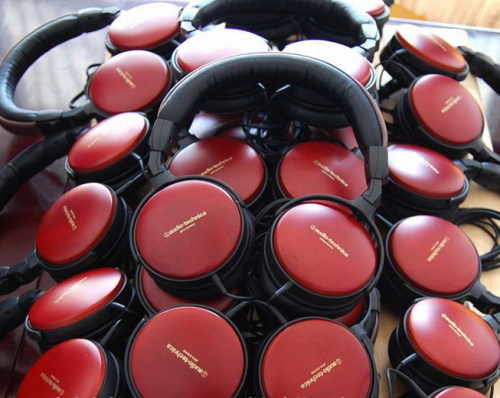

新近一个比较搞笑的假货是ESW9。这是一副正品2千多元的木制高级耳机,假货也用木头,只卖300多元,做工很粗糙。见附图。
