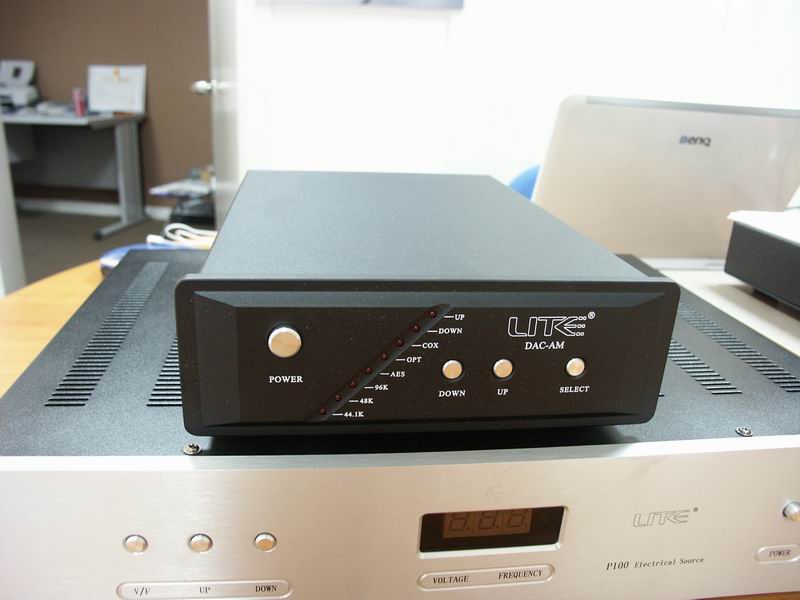

发表于 2006-12-3 14:48:48 | 显示全部楼层
DAC解码和耳放的一体机,丽特DAC-AM是非常好的一款. 丽特是以生产解码器和耳放著称的发烧厂家,DAC-AM的解码素质和耳放素质都相当不错(在这个价位).
