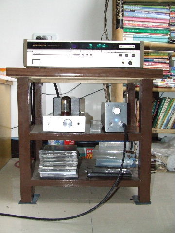

  音源:marantz cd-72mkⅡ

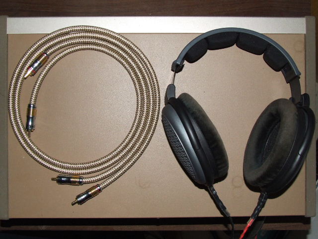

  信号线:proco金蛇狂舞
  耳机耳放:HD580,清华吴钢j1改、黑嗓tha336+换管

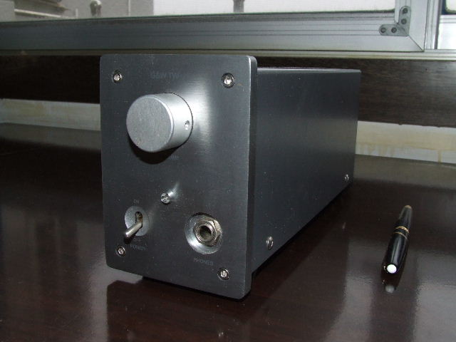

  J1改,气势恢弘动态凌厉,规整四方的场度里空气的悦动无处不在,较好的弥补了580动态上的拖沓凝重,堪称交响类大部头之绝配。聆听贝氏交响系列几度令人叫绝、痴狂!

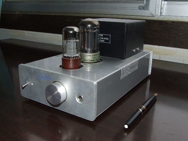

  336:略挤、深、不宽、动态稍慢,换美俄管有改善,但依然是深邃悠远的风格,小编制更有韵味,配合马兰士的音色是580接近某种极端的表现。

  高频段的j1改平滑细腻收敛,理性的修饰;336有突兀感,与中低频衔接不如j1改顺畅,但不失为朴素的表演。
  中频j1改较之336薄,人声、提琴不如336毒,钢味浓了点,表现力略有欠缺,这方面想必即使中价位的石机也难有突破,视为天限,原因得留给专业人士来解释……
  低频方面换过管的336一改原配管的厚重,但无论从量度、深度来看还是要多过j1不少,所换的美制放大管是以速度见长,俄制的信号管侧重音乐性,同属清亮的风格,那么是换管的336肥厚依旧、还是j1改清瘦了?这里暂不作定论,待平衡度的表现后二者自见端倪。

  J1改理性、沉稳、大气,音响性全面,对音乐的诠释较为中性;
  336是感性的声音,个性十足,得益于其胆味,适合重味觉的聆听,乐感质朴厚实。
