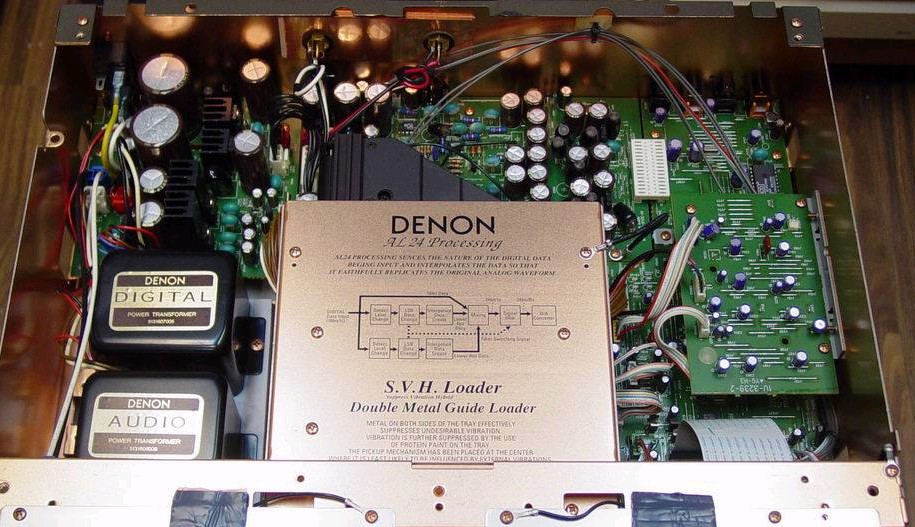

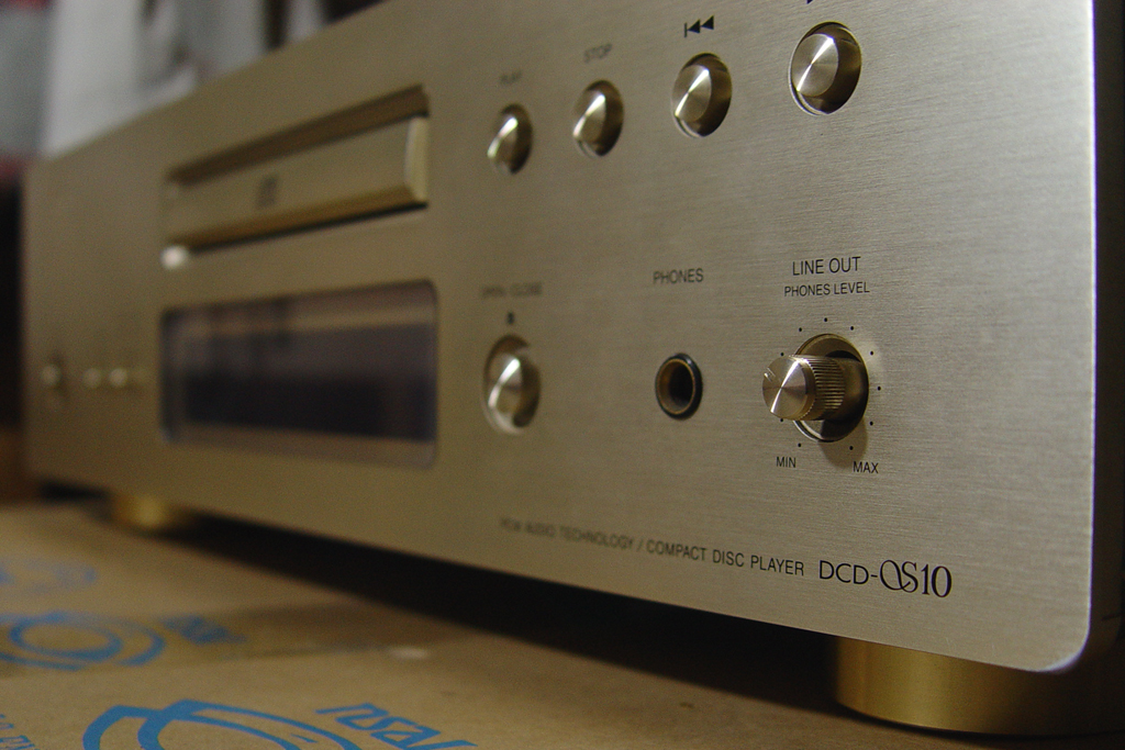

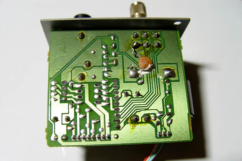

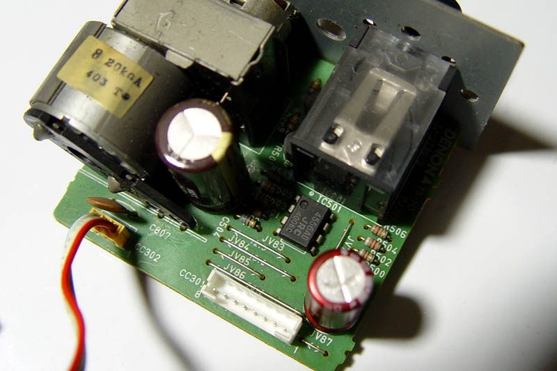

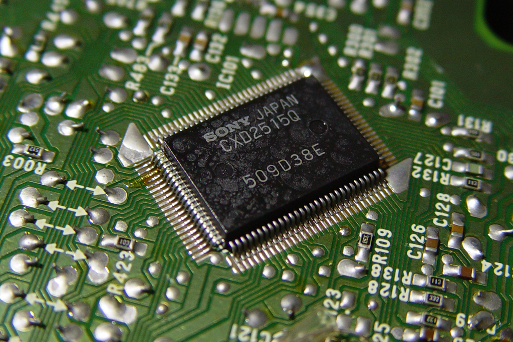

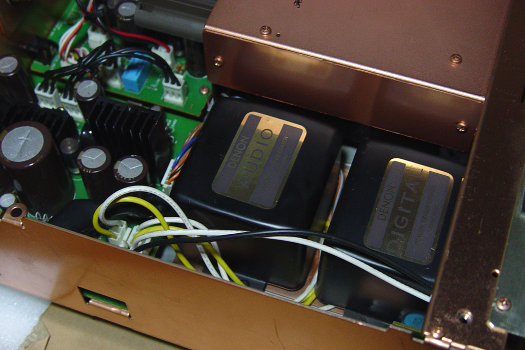

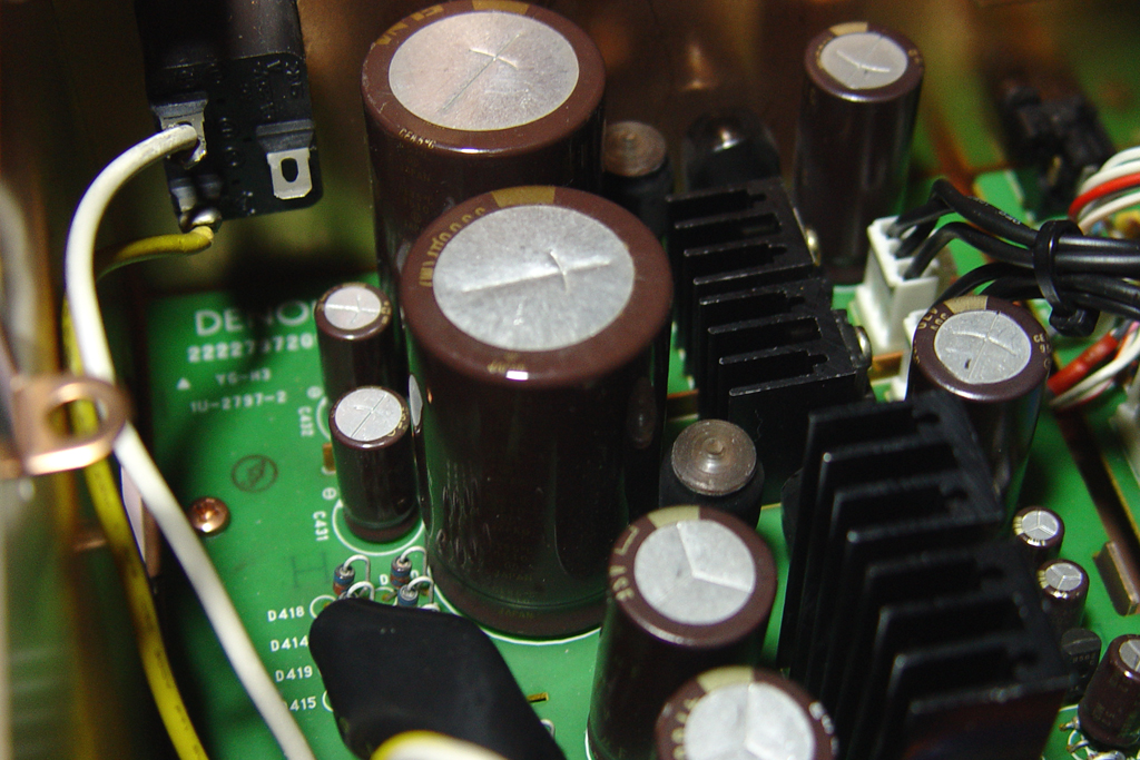

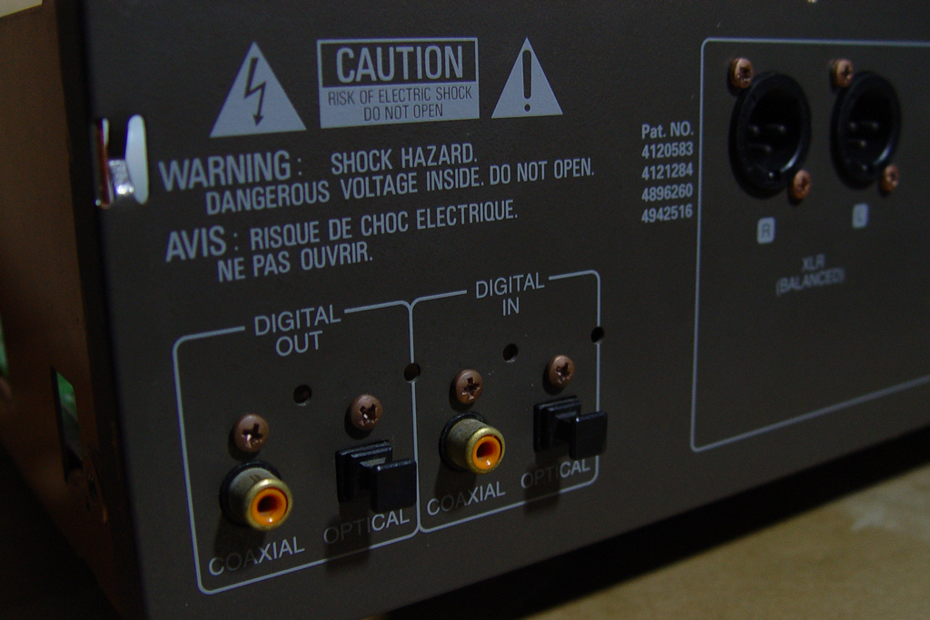

 楼主| 发表于 2007-1-21 13:07:03 | 显示全部楼层
S10也算是一经典,采用SONY KSS240A光头,这光头就不多说了,
电源部分数字模拟单独一牛,这机器里面飞线还是不少,还有几个补丁,可见当年刚推出时这机器并不是十分完美。
DAC采用的是4片PCM1702,也就是这机的一大亮点,SM5845查半天也没插到资料,上面打了天龙的LOGO,估计是天龙定购的,其他的大家基本熟悉,不多说。
次机的碟拖真是让人看了心寒,就一冲压薄铁片,主轴电机也是普通品,且轴比较小,看看3500RG这部分可比S10实在的多,碟拖为车制,主轴为无刷电机。
S10声音比较大气。
本机可单独当DAC用,可以同轴,光纤输入,这也就是主板上有片YM3623B的原因,信号切换为HC157。
DENON DCD-3500RG
http://bbs.headphoneclub.com/vie ... 0704&highlight=
耳放部分是4556AD
此机也是一假平衡,DAC上面的小板就是不平衡转平衡的转换板,不过个人认为,不是在专业领域,平衡未必能比非平衡好多少。
[ 本帖最后由 子木 于 2007-1-21 13:17 编辑 ]
