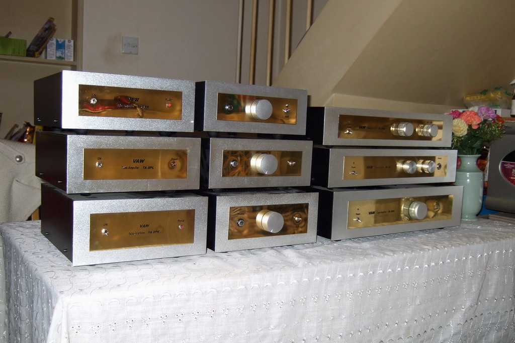

Oui,monsieur YE LI,pere de VAW 8PR/8P-------------amplifier de casques,excellent et admire par les audiophiles chinois de casques

    这是一个近乎被神话了的人物。他的制作涵盖发烧音响的众多领域,包括解码器、电子管功率放大器、耳机放大器、电源净化器等,在每一个领域的作品都取得了辉煌的名声,被称之为“神器”。拥趸们甚至在网上专门为他设立了论坛。但是,听他的作品的人并不多,能有幸拥有的人就更少了。原因很简单,叶立老师的作品是不对外卖的,只提供给极少数他认为值得拥有的人。

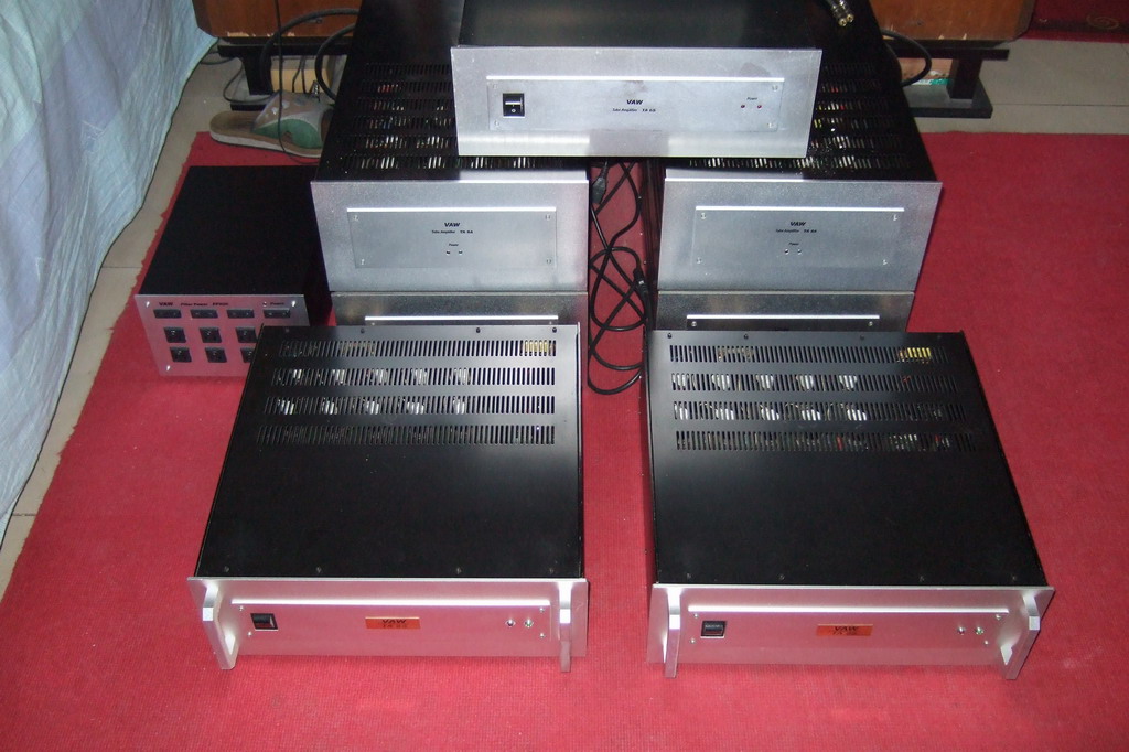

    环顾四周,我的疑惑立刻被敬畏和艳羡所替代。小小的屋子,朴素简洁,没有时下人们追逐的任何时尚的痕迹。但,这是一座确凿无疑的宝库。所有我们在论坛上好奇的、传闻的、争论不休、可遇而不可求的那些叶氏作品,都随便地散落在各个角落:冰箱旁,餐桌下,书架上。他的工作间,也就是听音室、会客室和卧室。工作台上堆满零件、工具和各类测试仪器,还有那只有着茶垢、上书“为人民服务”的搪瓷杯,其照片曾在网上广为流传。床边上是两只硕大无朋的High End级别的B&W801音箱,其尺寸与斗室的大小完全不成比例。一代名机马兰仕CD15,在这里只能当转盘,输出数码信号,通过叶老师自制的8C解码器,输出到自制的作为前级放大器的8PR,再接到自制的4分体8A后级放大器。
    这个8A,我没有见到前就很熟悉,早有网友多人被它惊倒,堪称叶老师登峰造极的怪兽级作品,每个声道单独放大,单独供电,所以需要4只巨大的机箱,里面用到的电子管,数都数不清(要知道市售的高档胆机,一般也就用数只电子管而已),耗电超过1000瓦,冬天可以代替取暖器,夏天则经常必须休息,因为与空调一同开的话,家里的供电会跳断!
