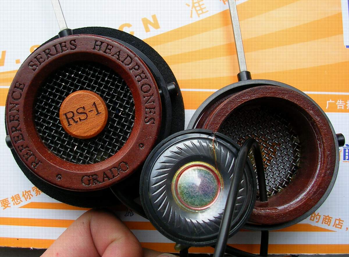

近日一朋友说他的RS1有一边耳机线接触不良  听起来这边的单元破音 有时候拉扯一下耳机线就好了 但是还会再犯
收到之后把单元拆下来 仔细检查了耳机线 没问题啊  但是听起来确实有严重的破音 不会是单元~~~~

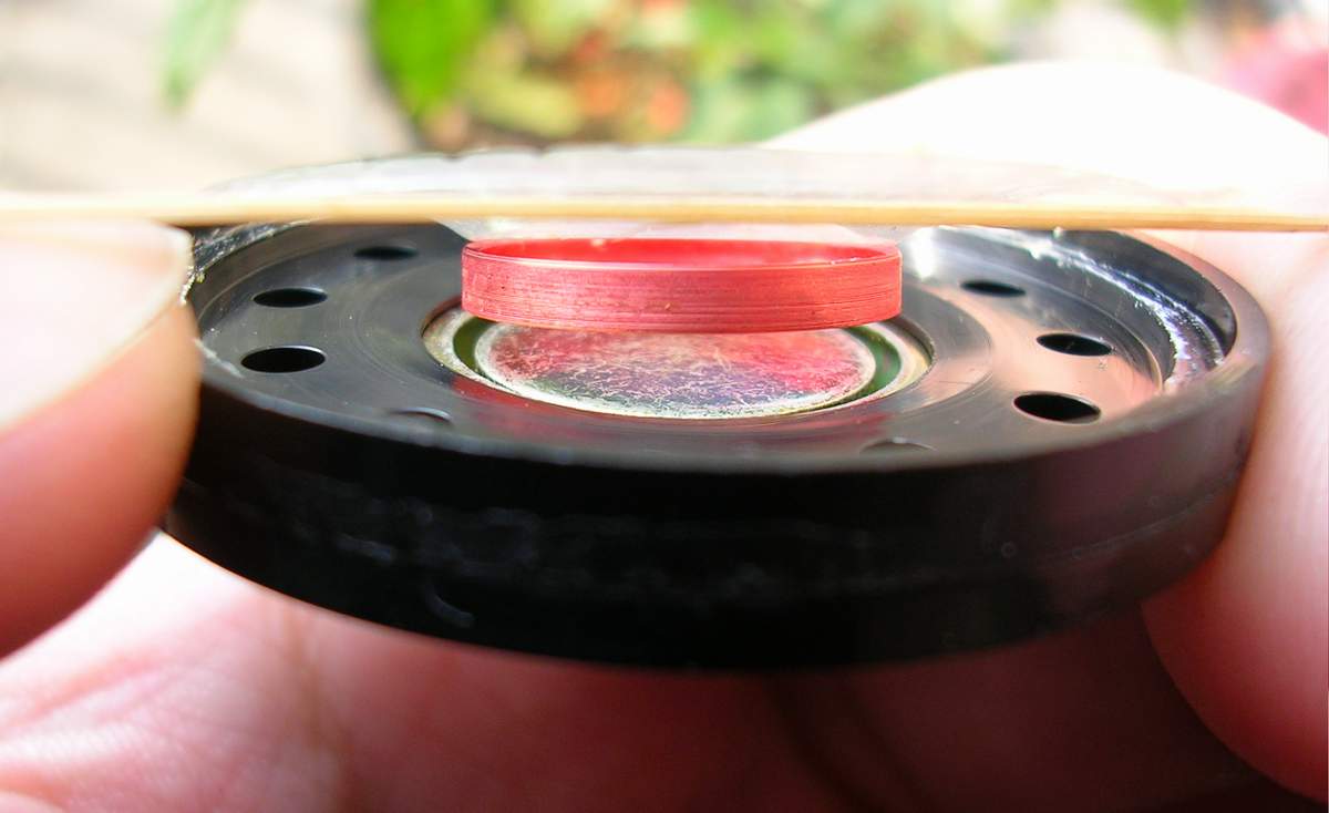

 楼主| 发表于 2007-3-25 11:38:51 | 显示全部楼层
仔细检查了单元才发现 原来是音圈脱胶了 和振膜分离 这样听起来当然有破音的

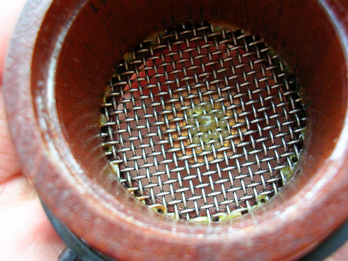

歌德耳机也修过好几支了   虽然他们的单元长的都差不多   但是   RS1的单元背后似乎比其他歌德多了点东西  什么东西呢? 不论是看起来还是摸起来都像是夏天一周没洗澡   然后从身上搓下来的“大力丸”

 楼主| 发表于 2007-3-25 11:53:43 | 显示全部楼层
看看这做工 这是不敢恭维

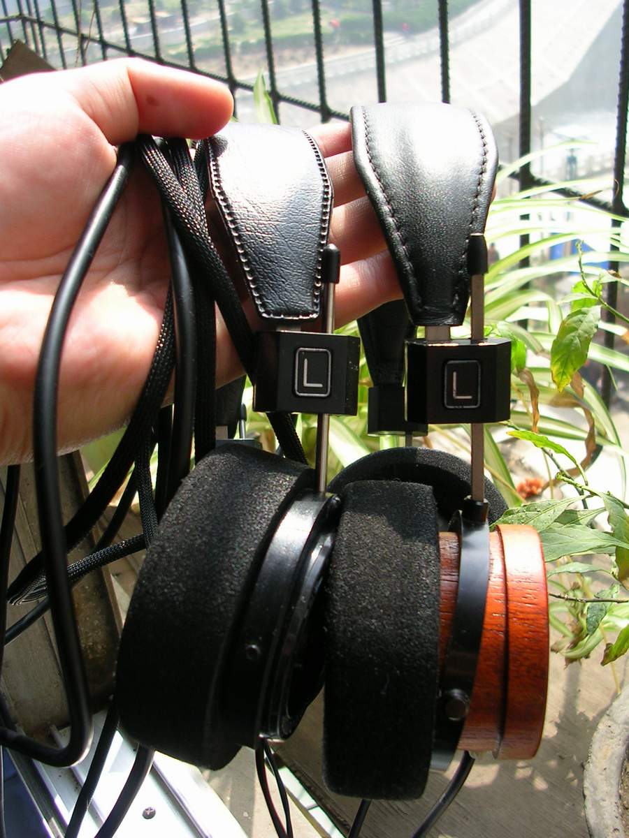

 楼主| 发表于 2007-3-25 12:00:57 | 显示全部楼层
修好了 和我自己的SR80对比一下

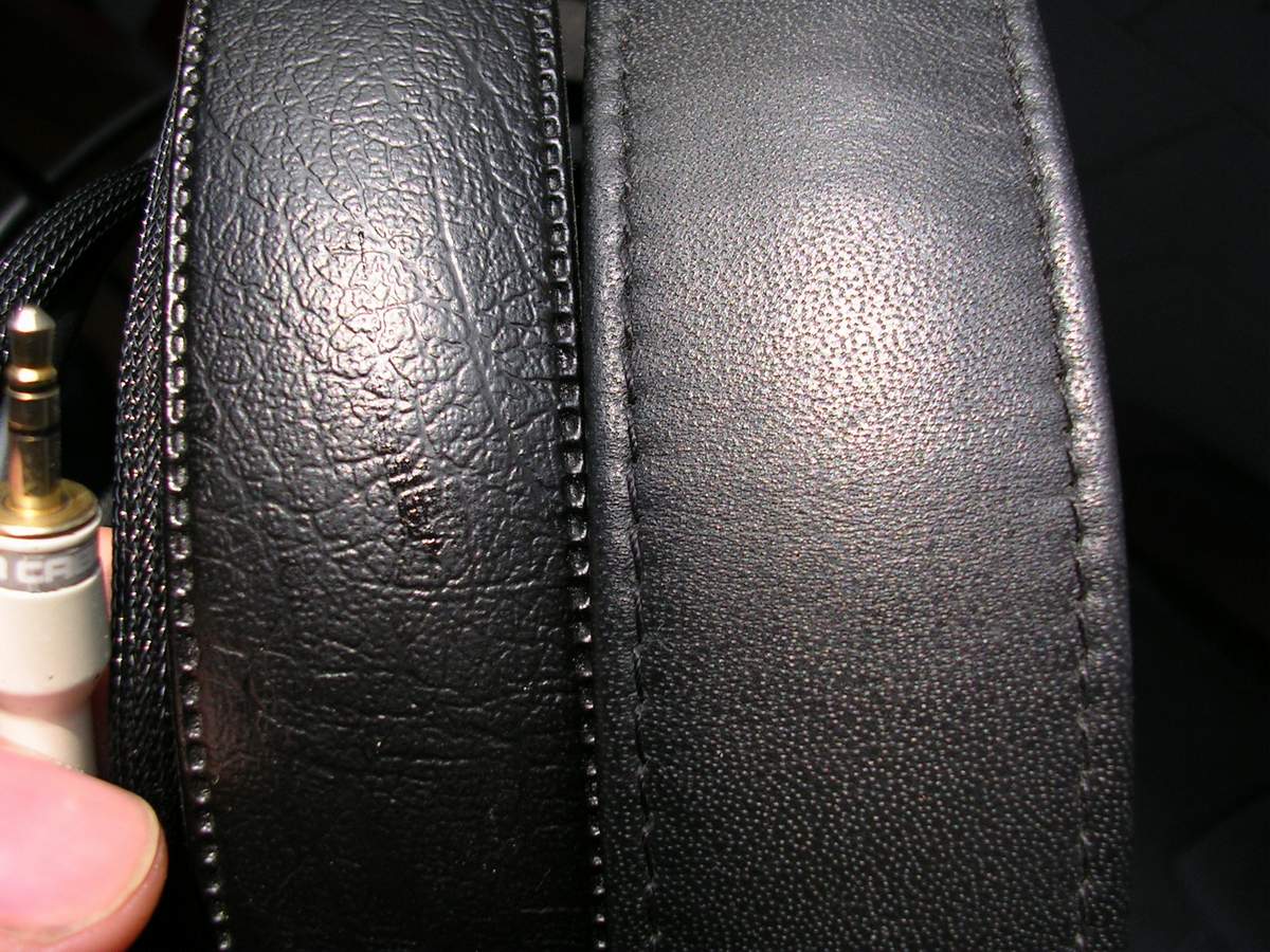

 楼主| 发表于 2007-3-25 12:07:38 | 显示全部楼层
高级货就是不一样 头梁用的都是真皮  SR80看起来真寒酸

发表于 2007-3-25 13:30:44 | 显示全部楼层
里面那个胶水简直就像虫卵,这做工太可怕了

发表于 2007-3-25 13:43:58 | 显示全部楼层
虫卵 ... 呵呵,说不定RS1好声的秘诀就在这里呢. 不开玩笑,RS1里每个"异常"的东西,包括单元背后的"老恳",都可以是造成它音色如此的因素之一.

发表于 2007-3-25 15:27:29 | 显示全部楼层
楼主厉害,振膜都能拆。
