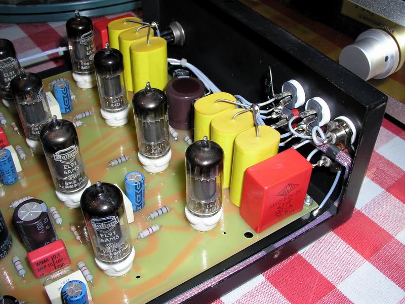

我是菜鸟,知道这里有不少做机器的高手,特来请教一个比较戆的问题。
我给耳放机内信号线换成了Jensen1平房的单支纯银线,仅套特富龙绝缘皮,无屏蔽。为了提高抗干扰能力,我将其与地线互绞,扭成双绞线结构或将地线螺旋缠绕在信号线上。请问各位高手,这样做会不会影响瞬态响应和动态表现。

发表于 2007-4-20 09:22:42 | 显示全部楼层
还是加屏蔽吧,要不声场缩水。

 楼主| 发表于 2007-4-20 09:28:52 | 显示全部楼层
yuhan兄的意思是不要双绞,另外加屏蔽?怎么加?
(尊重yuhan兄的意见马上改口:D )

发表于 2007-4-20 09:39:04 | 显示全部楼层
摆脱不要称老师,我喜欢直来直去。
绞合而不是屏蔽我以前的试验是声场会缩水写,声音会浓些,宽松度会减弱,只是我的特定耳放的经验,供参考。
加屏蔽,也只能在这线外面加金属层,然后接地,接地点得试验,挺麻烦的。

 楼主| 发表于 2007-4-20 09:59:53 | 显示全部楼层
就是说每声道得单独加屏蔽,屏蔽之外还得加绝缘,那确实是很麻烦啊

发表于 2007-4-21 17:21:59 | 显示全部楼层
偶的8PR是用从屏蔽线上拆下的屏蔽层单独套在JENSEN银线的特氟珑管外面,然后在屏蔽层外面单独再套绝缘管,,的确很麻烦

 楼主| 发表于 2007-4-21 18:52:37 | 显示全部楼层
考验俺的手工了,定了一段屏蔽线,打算把线芯抽出来,再把我自己的线灌进去

发表于 2007-4-22 14:02:11 | 显示全部楼层
晕,你这样麻烦还不如不用JENSEN银线!这线不便宜。
你给它用屏蔽失去意义了!我以前做前级时JENSEN用在不需要屏蔽的地方,信号线用卡达时

 楼主| 发表于 2007-4-23 09:50:52 | 显示全部楼层
原帖由 mix888 于 2007-4-22 14:02 发表
略有悔意,
确实不便宜,160/米的“铁丝”
