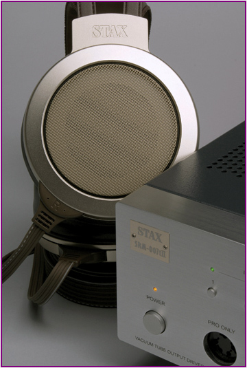

接近完美的耳机:STAX SR-007/SRM 007tⅡ真空管.静电耳机系统
  如果您问我:「有没有最完美的耳机?」我肯定会毫不思索的回答您:「没有,因为世上没有最完美的东西」,「不过,最接近完美的耳机,倒是有的!而且肯定就是STAX的静电式耳机。」
  这段时日埋头忙着规划本刊「耳机里的新浪潮」耳机专题报导,前前后后几乎洗耳恭听过绝大多数台湾可见或不可见的各品牌耳机,大概读者说得出来的厂牌,最具代表性、最受好评的耳机都一一躬亲领教过,若要我指名道姓地批评孰优孰劣,笔者仅能保守的说:「音响的世界里没有绝对,只有相对,耳机也一样」。既然是相对,势必要有一个放诸四海皆准的圭臬作为理想的参考,那么笔者评论起各家耳机时「心中的那把尺」是什么呢?谜题揭晓,就是这部STAX SR-007/SRM 007tⅡ。
完美形象恍如希腊神话里的爱情女神阿佛洛狄忒
  行家听到笔者以STAX SR-007/SRM 007tⅡ作为参考标准应当不感到任何意外与质疑吧?事实上,静电式耳机自从1959年由STAX公司创始人Naotake Hayash发明以来,一直凭着难以挑剔的纯净无暇,最合乎理想、接近真实的天籁音色,成为专业音乐工作者、顶级发烧友、耳机迷心中至高无上的完美典型。当然静电耳机的完美是相对的,她的完美是其它发声原理(动圈式、等磁式、压电式…等)的耳机制品皆难以超越。她的完美彷佛希腊神话里的爱情女神阿佛洛狄忒(Aphrodite,罗马时代称之为Aphrodite,罗马时代称之为维纳斯Venus),有着古希腊最完美的身段和样貌,让您惊艳过后俨如被其随从爱罗斯Eros的箭射中耳膜般,不由自主地深深狂恋上她。当然,世间的完美总该有些缺陷,正如「断臂的维纳斯」因为断臂而显得比例更佳完美、永恒:静电耳机的缺陷处即是其低频的密度、力度等。对笔者而言,静电式耳机总是散发着维纳斯女神的「阴性气息」,因此不具强调猛烈「雄性气质」的低频对静电耳机来说反而是更为华美、优雅的。
  或许笔者的比喻过于梦幻,但我相信真听过静电耳机的玩家肯定不认为我形容的太过分。事实上,只要了解静电式耳机的发声原理就会晓得:她乃是当今技术范畴中最理想、最写真、最低失真、最高解析的振膜驱动方式。简单来说,静电耳机将薄如蝉翼的特殊金属(一般为铝)振膜,悬挂在两块由外接升压器提供高电压正反向极化金属片(网)所形成的静电场中。当声音讯号转化电压输入两侧极间,偏压会切割电场造成电荷间的相斥或相吸,牵连着振膜拉扯与堆动因而发声。由此可知,薄型振膜受力乃非常均匀,于是会有线性好、失真小(电场比磁场均匀),高频及瞬态反应快(振膜质量较轻),分辨率高等优点。然而,那维纳斯的「断臂」-即振膜对低频驱动力较差的缺点则是唯一的美中不足。

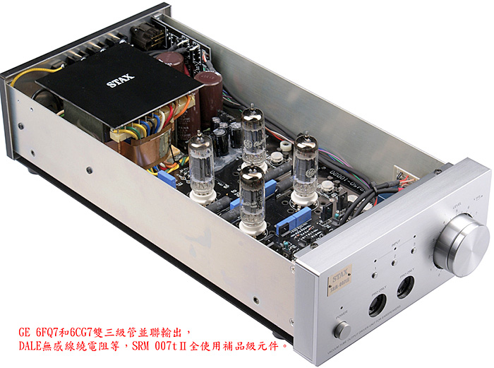

搭载补品级的组件的全新SRM 007tⅡ
  与前旗舰SRM 007t相比,全新旗舰SRM 007tⅡ确实更加苛求完美。一目了然的电路设计下,里头所配载的元组件尽是万中取一的一时之选:代替SRM 007t所使用的前南斯拉夫制的Ei(Elektronska Industrija) 6FQ7 / 6CG7,改为两对美国通用电器(GE)经典的全新库存品6FQ7和6CG7双三级管并联输出,作纯A类偏压放大,藉以降低输出阻抗强化推动力,提升中高频动态范围。辅以低链波的直流方式作为灯丝电源,以抑制噪声产生;并选用低噪讯、低耗损的Schottky二极管与四颗ELNA耐高压400V/220μF滤波电容器。前端则是精挑细选的低噪讯FET场效应晶体管并精密配对,再加热耦合处理作混血放大设计,DC电路完全不用交连电容,避免音染与相位弊病,令声音更为纯粹而写实。
  承袭SRM 007t使用四颗美制DALE NS-7(47KΩ,7W)无感线绕电阻来降低负载,电阻值精准度误差仅1%,这乃是多数发烧友公认能抗衰减,降低失真,确保高频通透完整,大幅提升音质、动态的军规级电阻。
  为了提供讯源最纯净的接驳电路环境,SRM 007tⅡ提供一组平衡式输入,其电路并未使用变压器或反向变大等投机的方式,而是以货真价实的纯平衡式(两级放大)电路,配合罕见的日制ALPS同轴四连式电位器,可精确控制其纯平衡线路上的讯号,有助于降低噪音与失真可能。
  除XLR平衡式输入外,SRM 007tⅡ还提供一组非平衡式输入的RCA端子,与一组专供录音鉴听等用途的「输入/输出」RCA端子。使用时倚靠前面板切换按键来选择讯源端。另外,两道「PRO ONLY」的5针580V耳机插孔,除可用以驱动这只SR-007外,原厂还建议搭配另一款STAX高阶耳机SR-404。

  外观上,SR-007呈现和谐的圆形造形,身段优雅经典,流金配色气质高贵脱俗。透气舒适的耳垫戴上后可自行旋转角度以适应个人耳型,若调整得宜将可感受到最佳声音表现。值得一提的是SR-007振膜与耳垫间的角度设计略有作倾斜,如此一来能适度将原本集中于脑内的音场像外延展,整体三度空间感于是强化不少。
