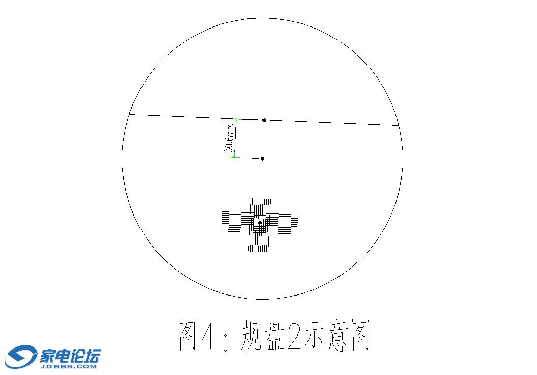

    三、另一种调整规盘(以下简称规盘2)。
    规盘2示意图如图4所示:
    规盘与唱头、唱臂关系如图5所示:
    假设唱头角度已经按执迷尔悟老师的方法调整好,则唱头的循迹角和超距均为最佳值,此时,将唱针放到A点附近,并同时转动唱臂和唱盘,使唱针准确地落到A点上,并假定将唱盘固定住,则规盘2的作图过程如下(参见图5):
    1、作半径为65.7mm(也可以近似取整数66mm)的圆。
    2、唱针所落的位置即为A点,过该点作圆的切线BC,并作一组BC的平行线。
    3、通过A点作切线BC的垂直线,也就是圆的直径,如图DE直线,并作一组DE的平行线。
    4、过唱臂转轴P点作直线DE的平行线PF。

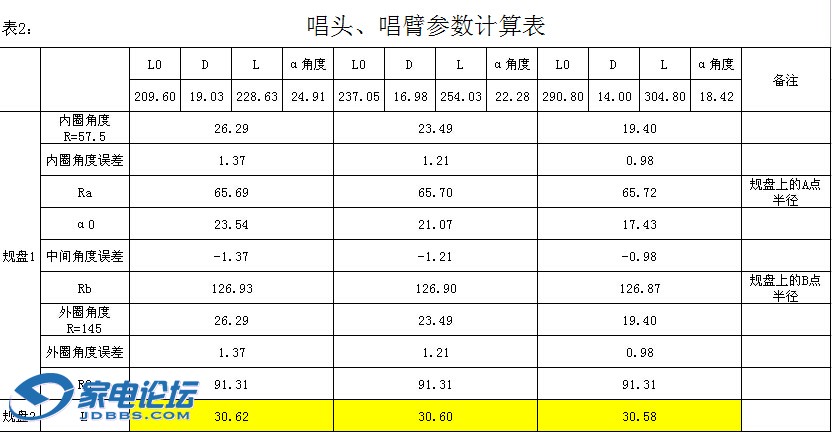

    假定直径BC与直线PF之间的交点为G,圆心至直线PF的垂直距离为h,h的计算公式推导如下:
    从图5可以看出:L*sin(α)=R+h
            则:h=L*L*sin(α)-R,此处R=65.7
            则:h=L*sin(α)-65.7
    对于不同长度唱臂,分别计算h值如下,详表2:
    从计算结果中可以看出,对于9寸、10寸、12寸臂,h值都是基本相同的,可以统一取h=25.6mm,也就是说,按照本文所述作图法得到的规尺2适用于9寸、10寸、12寸的各种唱臂。按上述计算结果可以作出规盘2,A点跟规盘1的A点其实是一样的,当唱针落在A点,且唱头前额与规盘中的平行线平行时,唱头的超距和循迹角就都正确了。
    这种规盘的使用方法很简单,与作图的过程正好相反,方法如下(简称方法2):
    1、将规盘放在唱盘上,旋转唱盘,使规盘中的直线FH对准唱臂的转轴,这个有一定的难度,需要好眼力,反复调整、瞄准。
    2、前后移动唱头,使唱针落在A点。
    3、转动唱头,使唱头前额与规盘中的平行线平行。
    4、反复校对一两遍,无误后将螺丝旋紧,唱头循迹角就调整到位了。
    怎么样,很方便吧。
    其实,我们可以把规盘1和规盘2合并,画在一个规盘上,如图6所示:
    做一条直线,与图中CD直线平行,且到圆心的垂直距离为2.56mm,就得到了二合一规盘。

    把规盘位置对好(直线HG的延长线对准唱臂转轴)后,将唱针落在A点上,超距就正确了,再转动唱头把角度调好,就调准了,它避免了用规盘1来回调整的麻烦,规盘1对于超距和角度是分两个点进行的,规盘2可以在同一点就把超距和角度都调整到位,要方便很多,对于初学者来说可能会容易一些。
    缺点:
    要使直线HG的延长线对准唱臂转轴是有困难的,没有专用工具的话,只能靠眼睛估计,误差可能较大,这个误差会影响超距,所以,HG与唱臂转轴的对准是使用规盘2的关键,掌握不好的话,调整出来的误差较大,而且无校核,调好后心中没底。
    3、总结:
    由于两者方法各有优缺点,实际使用时,可以两者结合,使用自己DIY的二合一规盘,先用方法2把唱头调好,然后用方法1进行校核,如果误差不符合要求则重新调整,直至符合要求。当然,熟练之后就可以随心所欲了,正所谓殊途同归是也。

这里要说一下的是,规盘2并不是我的发明,有一张黑胶测试盘,叫hifi-news,里头附了一张规盘,就是规盘1和规盘2的结合,我拍了一张照片,明天上一下图给大家看一下,不过,我量了一下圆心到那条平行线的距离,是27.5mm而不是我帖子里说的30.6mm,我回头计算一下,看看为什么取27.5mm。
