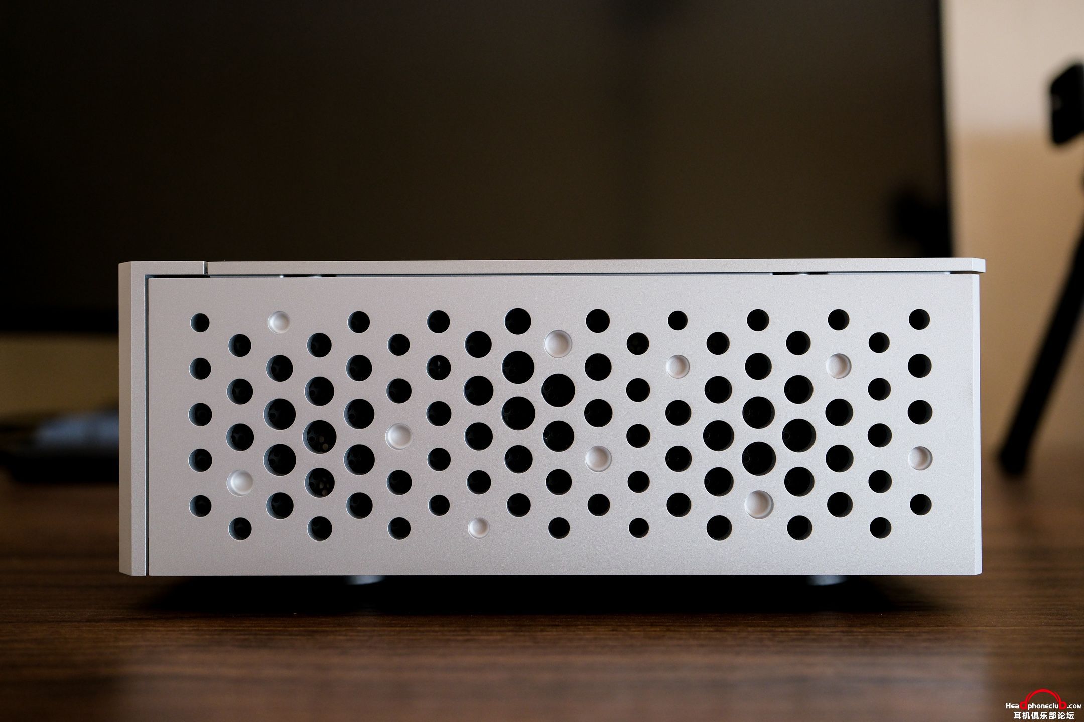

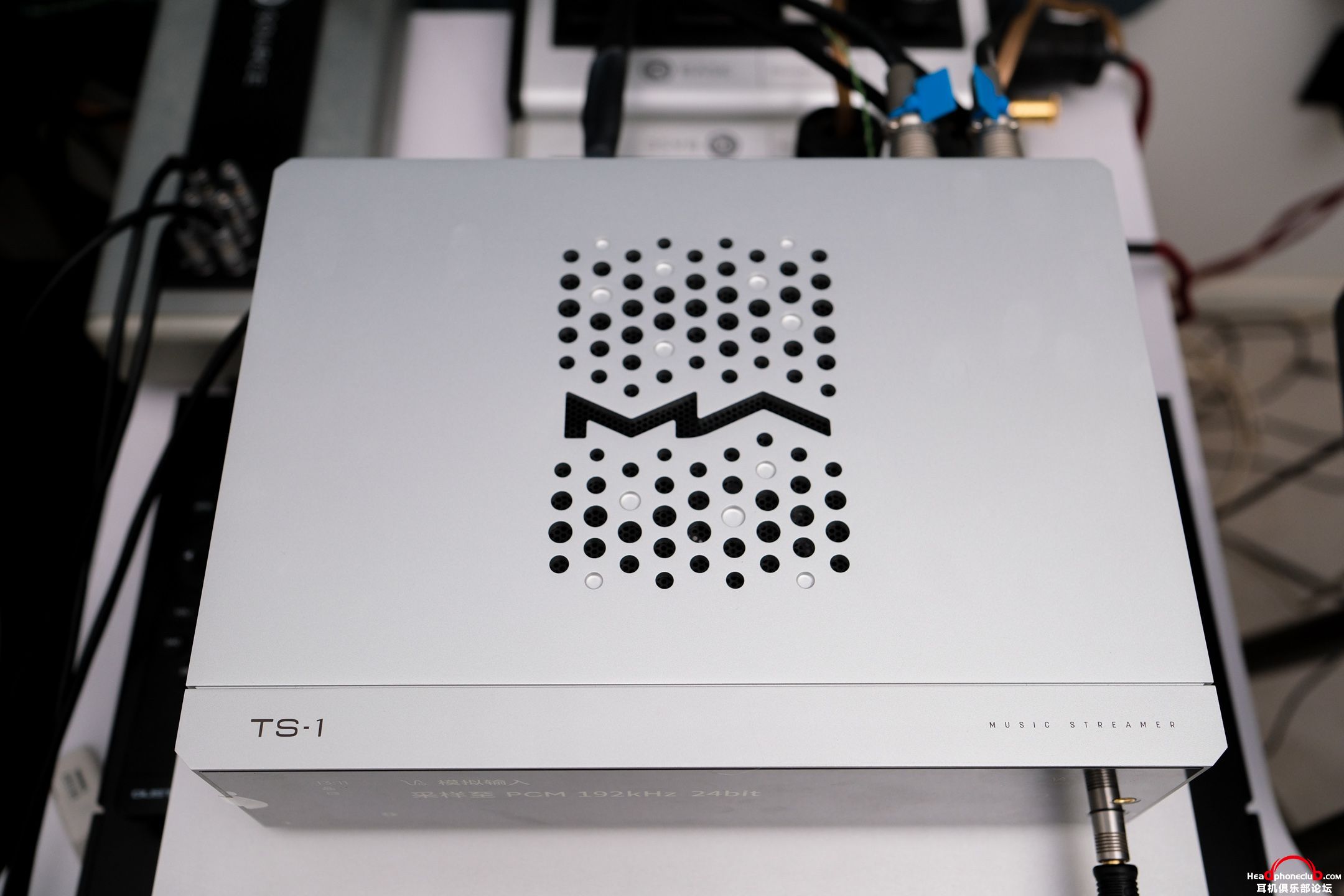

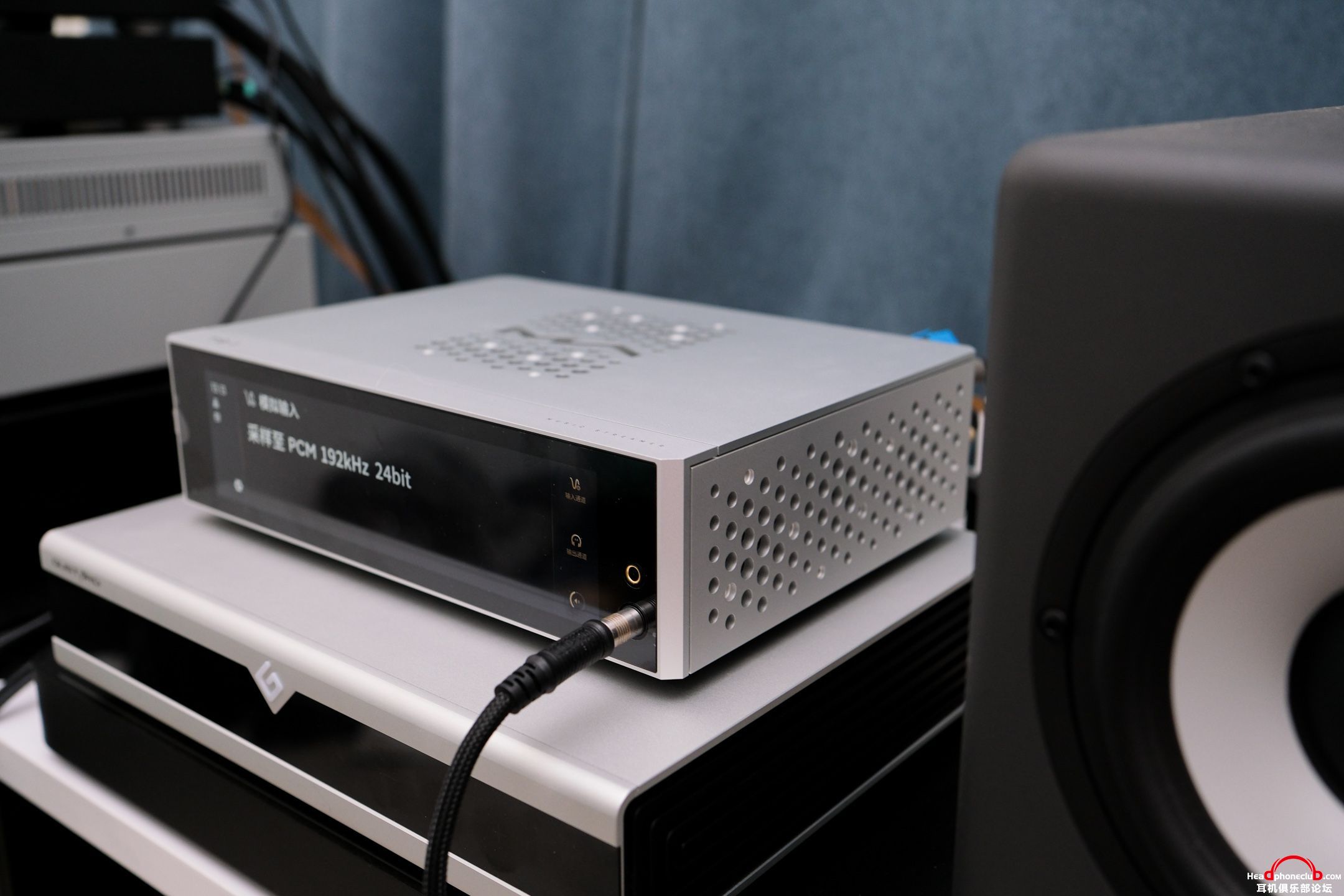

让人感到非常舒适的体积,明确定义应用场景,方便放在任意大大小小的桌面上,插耳机,接有源音箱,以及两者同时玩,极简也极方便。主打一个从音源到放大,全链路认认真真的一步到位,听就完事儿了。
d1765a184863479e87ef24a79207bdf6~tplv-tt-origin-web:gif.jpeg?_iz=58558&from=article.jpg
98a7c3367fe34f1a9e798e74d21994d1~tplv-tt-origin-web:gif.jpeg?_iz=58558&from=article.jpg
(这里我忽然发现,用过这么多一体机,虽说从测试的角度,细节颇多,但如果我是普通用户,这台应该是我体验过的,用起来最省心省力的一体机了。)

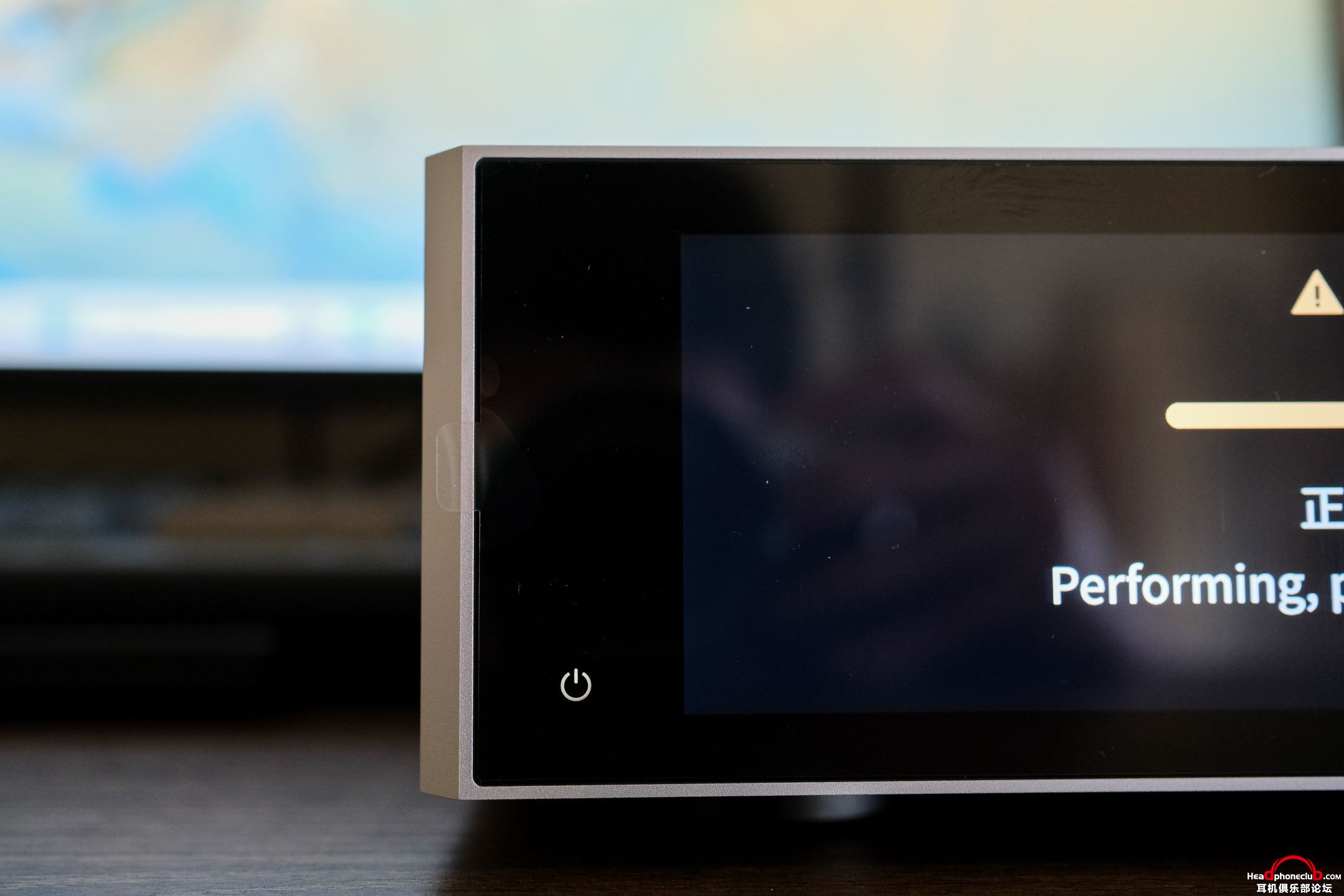

机身上没有硬件电源开关,插上电源线后,你没有办法完全关闭它,要么开机使用,要么待机状态。不难发现矩声对产品软、硬件的稳定性、寿命等,有着十足的自信。

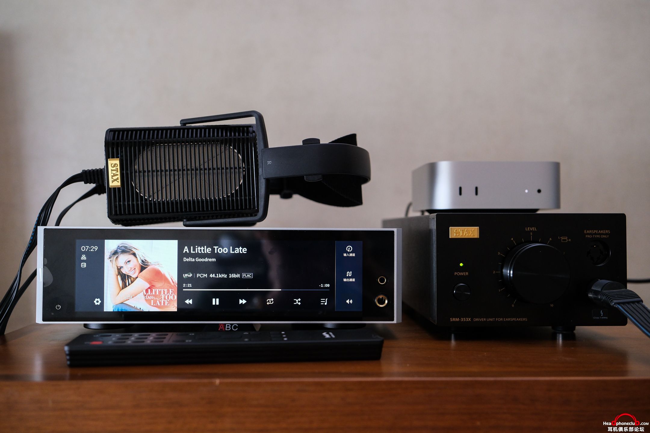

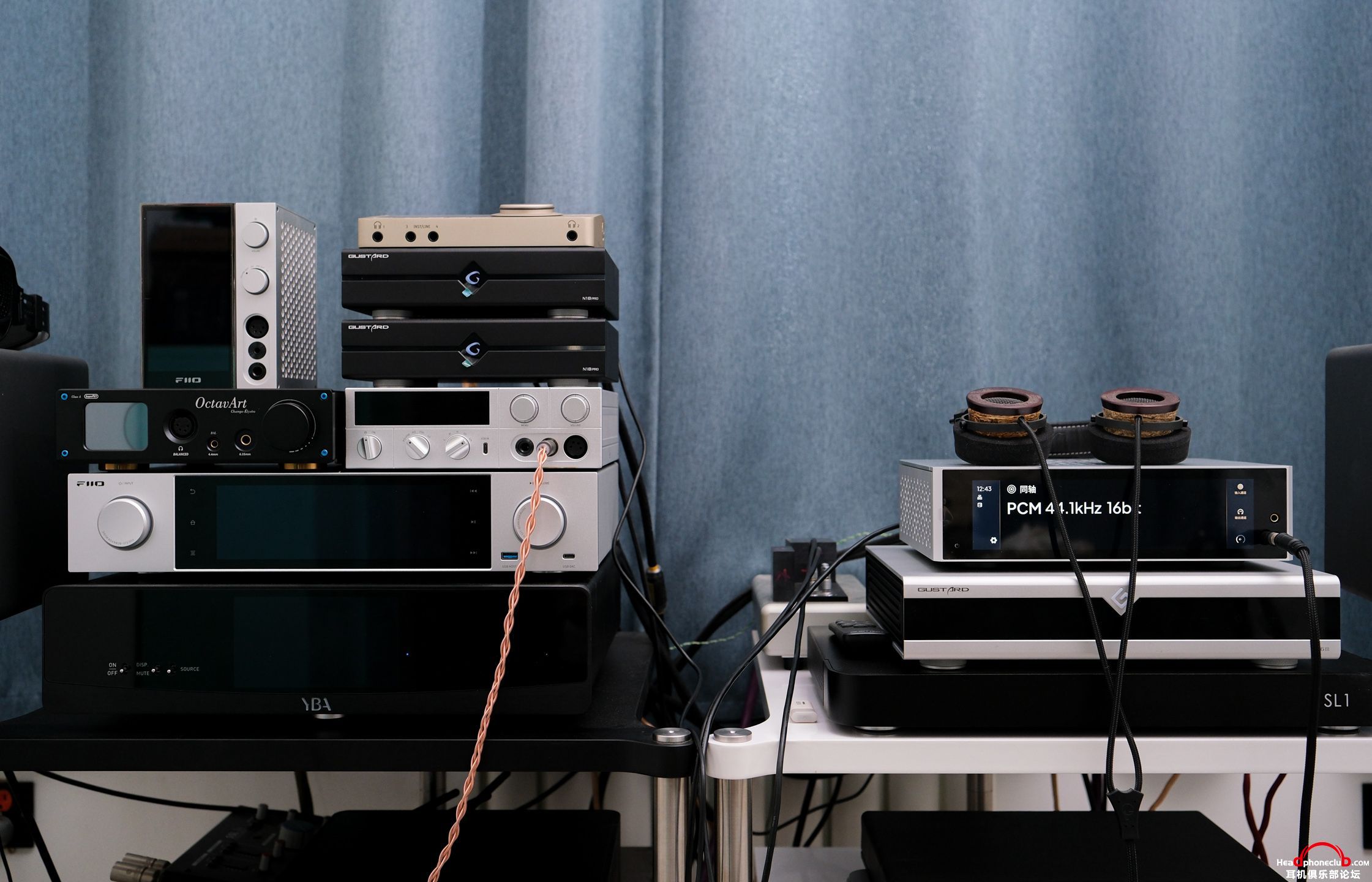

通常而言,外接独立放大器,可以得到更为纯透、高品质的声音,于是乎我祭出了最近吃灰的STAX小静电耳机套装,TS-1解码直出给它。
结果我得到了非常差劲的声音,一片稀碎,要啥没啥,根本听不下去一分钟。
但我也没那么惊讶,因为之前有过给STAX过一层独立前级,听感飞升的经验,所以淡定地开启了TS-1的音量衰减...果不其然,STAX再次好听了。
6e2b1c74cb614f4284da2fad3ab33986~tplv-tt-origin-web:gif.jpeg?_iz=58558&from=article.jpg
这足以看出一些端倪:
1:STAX入门静电放大器的前置放大部分,应该是缺乏调教的,但凡前面给个没衰减过的大能量、大信息量的模拟信号,它就会被撑太爆,吃不消,而出来一片稀碎的声音;
2:TS-1的解码部分的声音能量、信息量、动态等,给的非常足;
353x方法都没有直通功能,开音量衰减不还得通过电位器  详情 回复 发表于 2025-6-12 16:42

较真劲上来了,潦草测试的愿望再次落败,STAX不行,换台机器再试试。

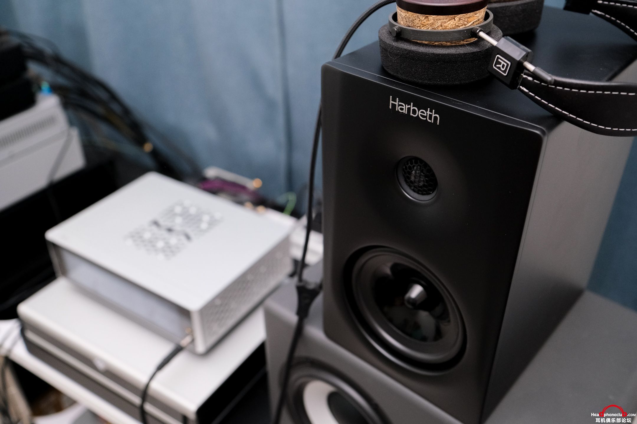

就把TS-1解码直通给手头的飞傲K17的放大部分了,后面K17平衡驱动英国Harbeth雨后初晴,刚出的,有源音箱NLE-1。
结论是TS-1做纯解码非常灵光,我听来相比飞傲K17自带的AK4499解码电路,硬素质没什么区别,听感还要更好,基本要啥有啥,属于没啥好挑剔的音质。
不过这也让我对飞傲K17产生了一些质疑,我试过用K17解码部分外接个耳放,非常好听;这次K17的放大部分,使用外部解码,也非常好听;唯独K17自己的解码+自己的放大,怎么听来就那么普普通通,没什么快乐的感觉呢…

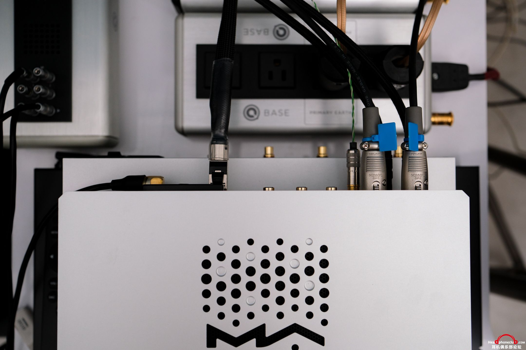

于是我换了个测试思路,印证了一下这个假设,手头YBA S2数播,可以数字信号和模拟信号同时输出,我一股脑接在了TS-1上。
TS-1切换信号源非常方便,对比起来很直观,结论确是和预想的一样,给TS-1数字信号,进行解码-放大,与给TS-1模拟信号,解码重整后再放大,无论声底素质,还是声音风格,几乎是一模一样的。

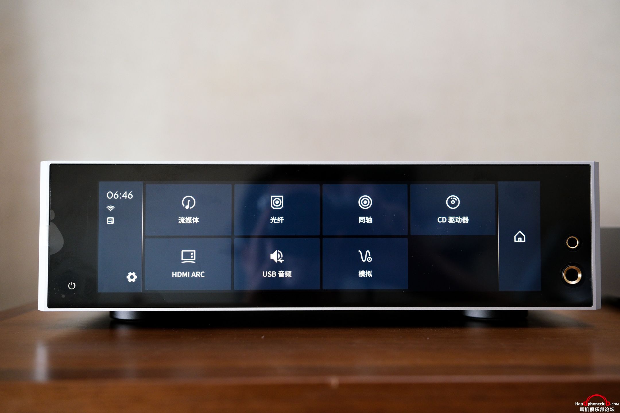

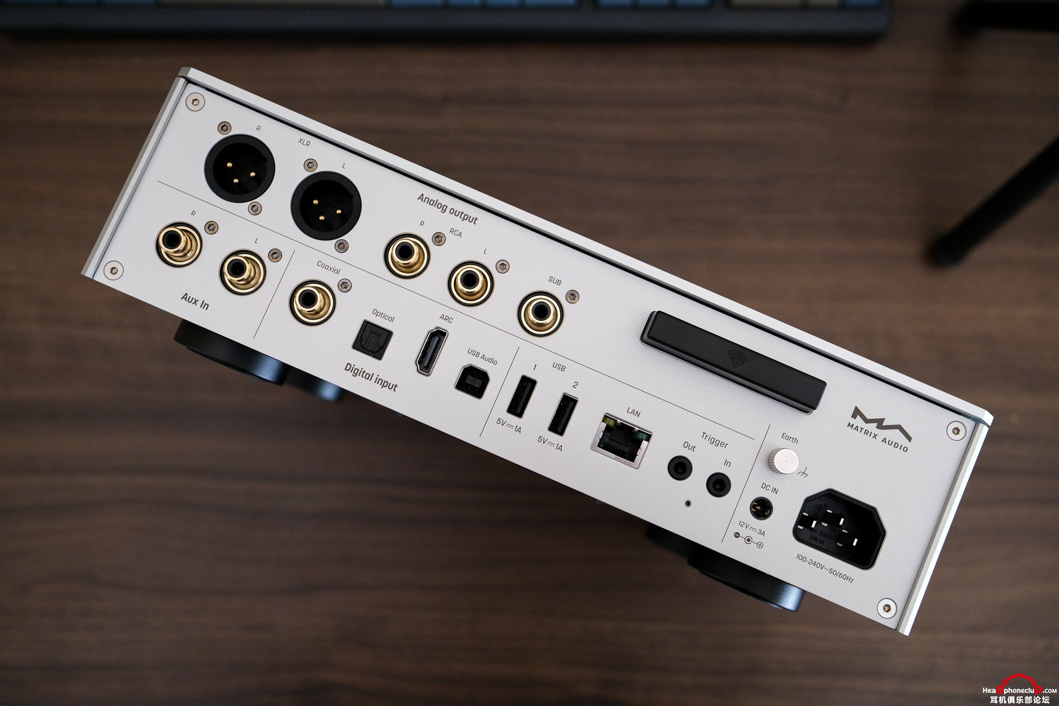

只觉得我越测越魔性,因为TS-1支持各种数字输入,包括USB、同轴、光纤,甚至接电视用的,支持ARC音频回传通道的HDMI接口。
于是乎我又用YBA S2的流媒体数播部分,通过同轴线连接,和TS-1自带的流媒体数字部分,也进行了对比。
这个结论也蛮有意思,YBA S2做音源给TS-1,得到的声音素质,听起来没有TS-1使用自带的流媒体数字部分的声音素质好,但二者声音风格的区别蛮大,能听到YBA S2数播带给TS-1的,不同的声音风格,而TS-1本身,听感上会完全是属于矩声自己的声音风格。

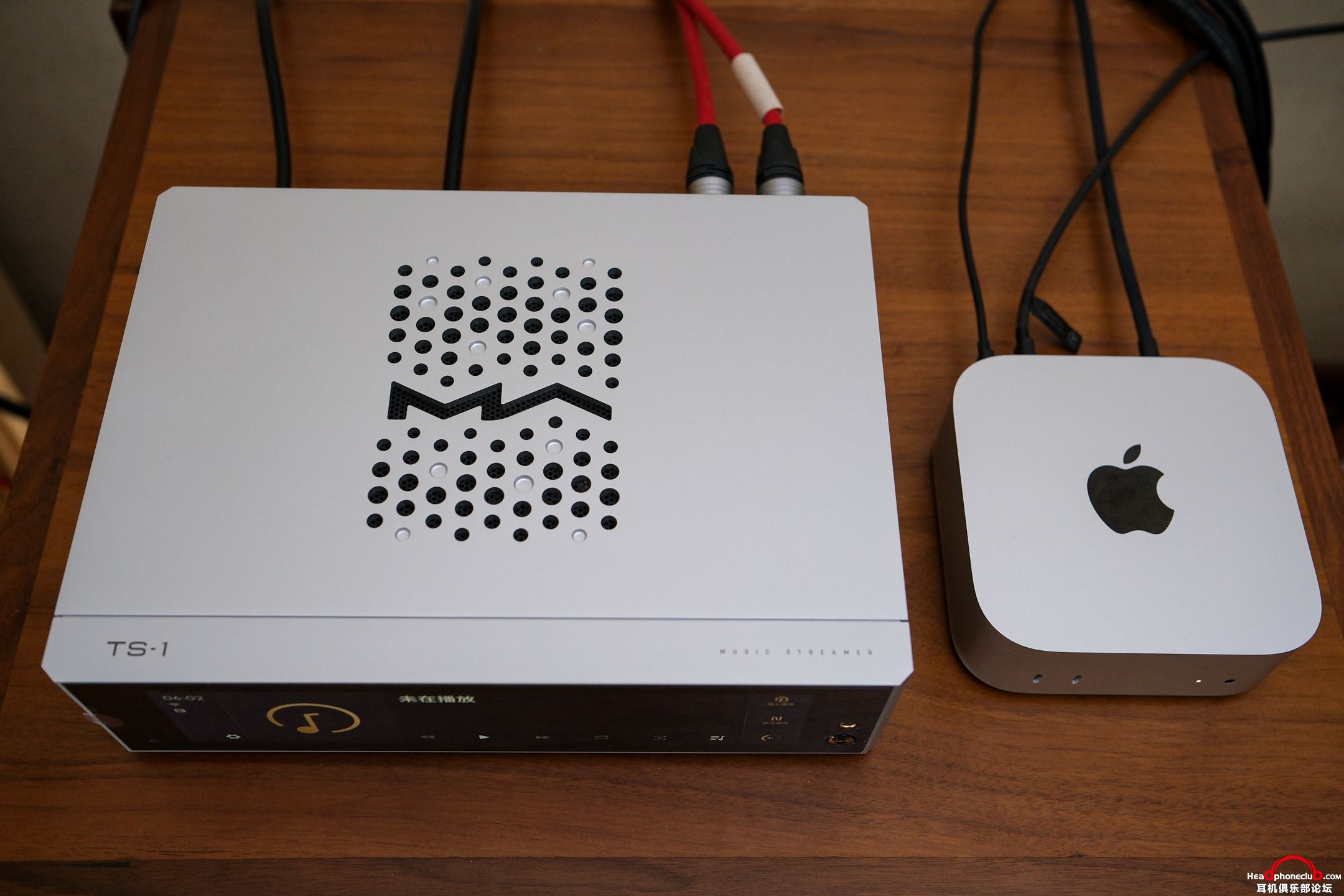

这中间其实还测试过新款Macmini M4给TS-1做音源,USB解码,听AppleMusic,结论也是可以明确识别到苹果主机特有的,冷静、中性的声音风格。TS-1是能区别不同音源的声音风格的。

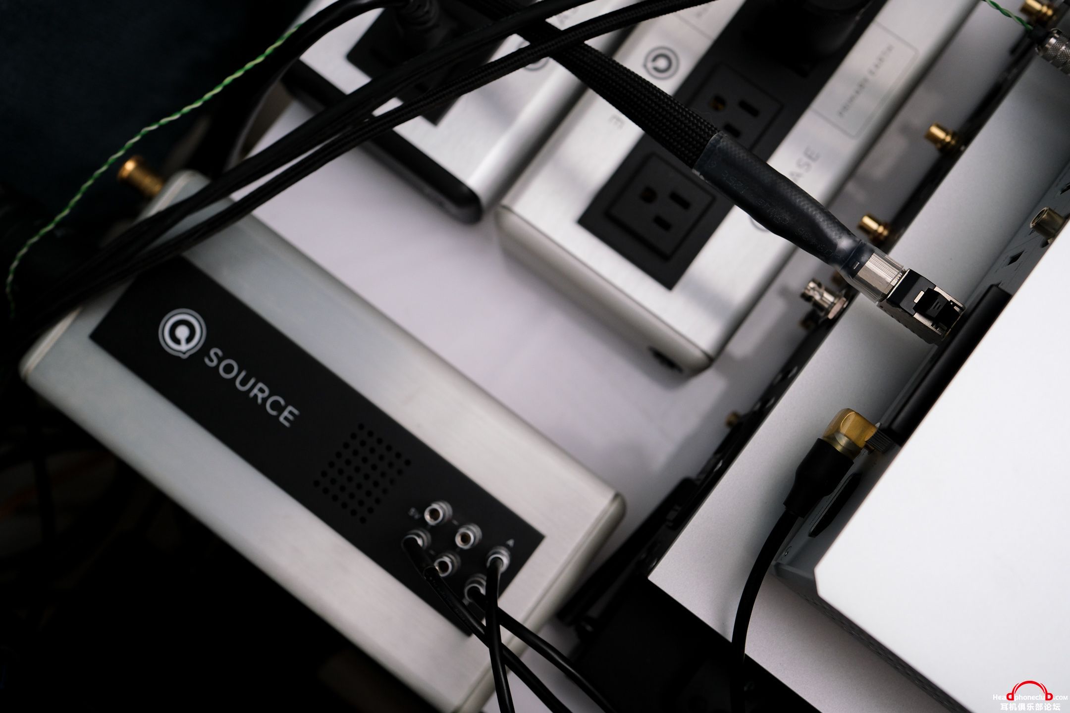

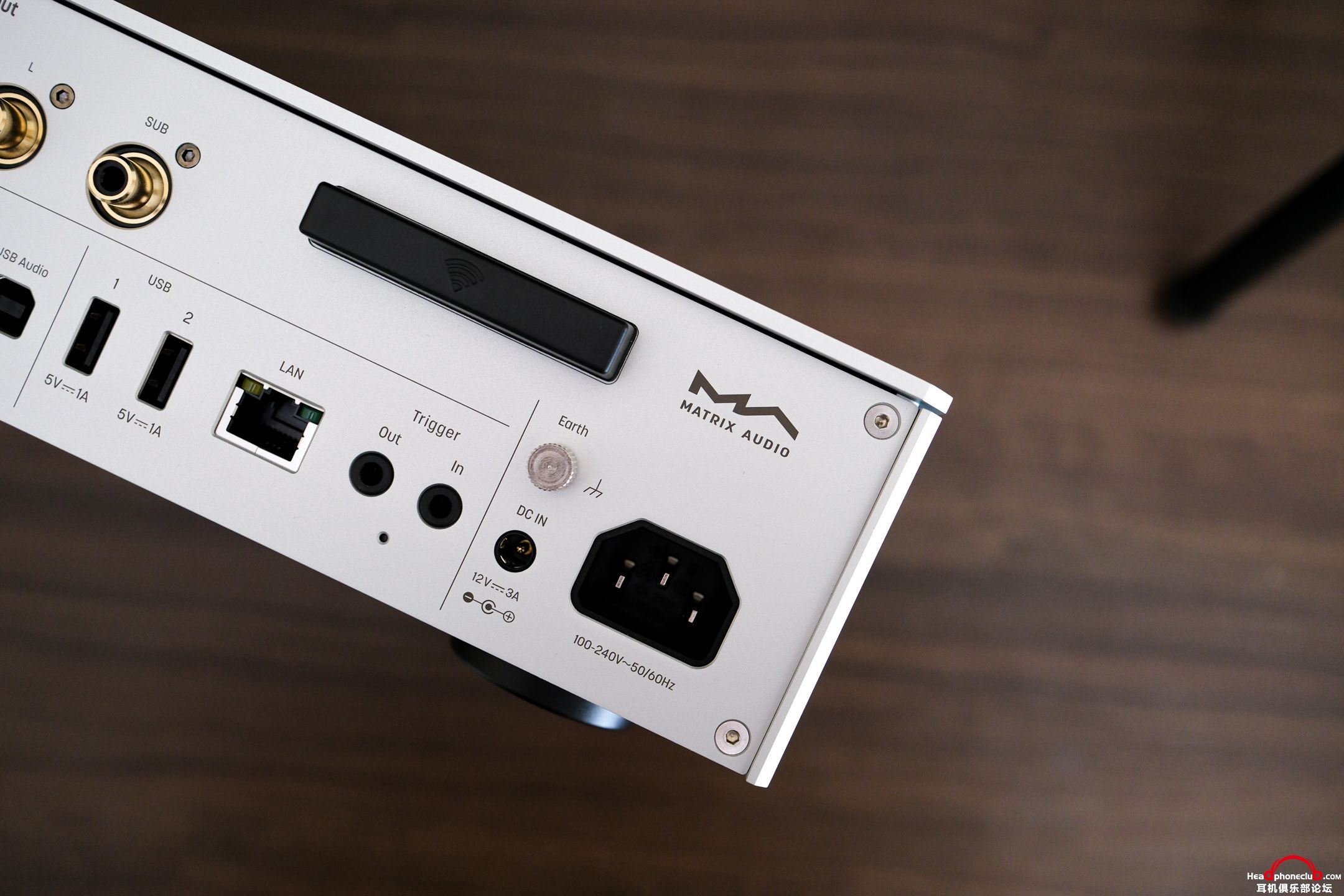

虽然但是,TS-1预留了12V线性电源接口,于是我浅尝辄止地,把我的音乐丝带Qsource电源接上TS-1试了试,为啥浅尝辄止呢,因为TS-1的线电要求,是12v电压,3A电流,总功率35w以上,而Qsource的12v电压下,最大功率只有20w(1.5A电流),能点亮TS-1,也能响,但显而易见的超负荷,发热量巨大,所以我只听了一小会。
但就听这一小会,已经非常能感受到线电给TS-1的音质,带来一耳朵的提升的——声音更纯净、结像更清晰、细腻、乐感更流畅,音符具象感显然提升,整体声音毫无数码感。
所以,我非常建议,优先为TS-1加持线性电源。

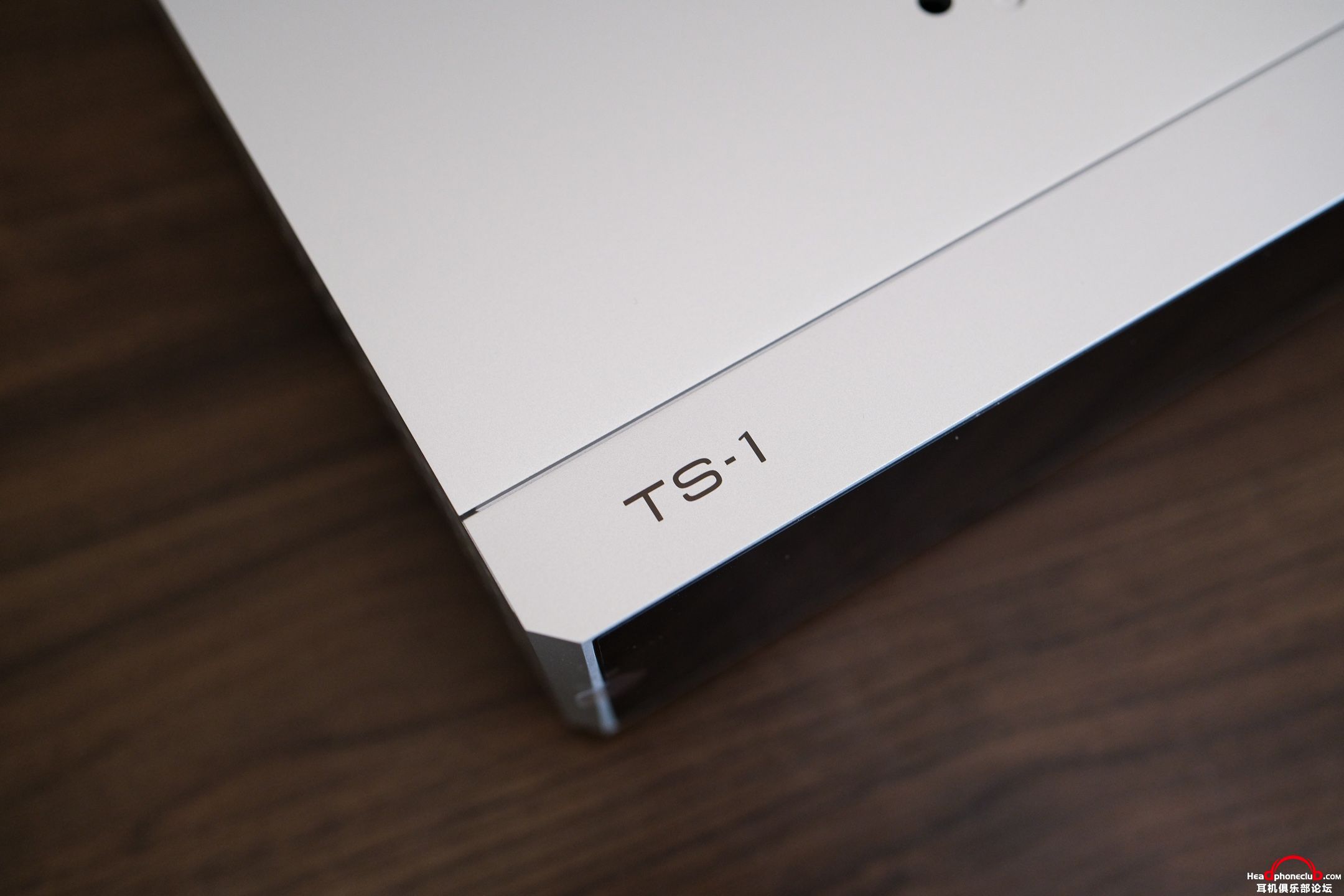

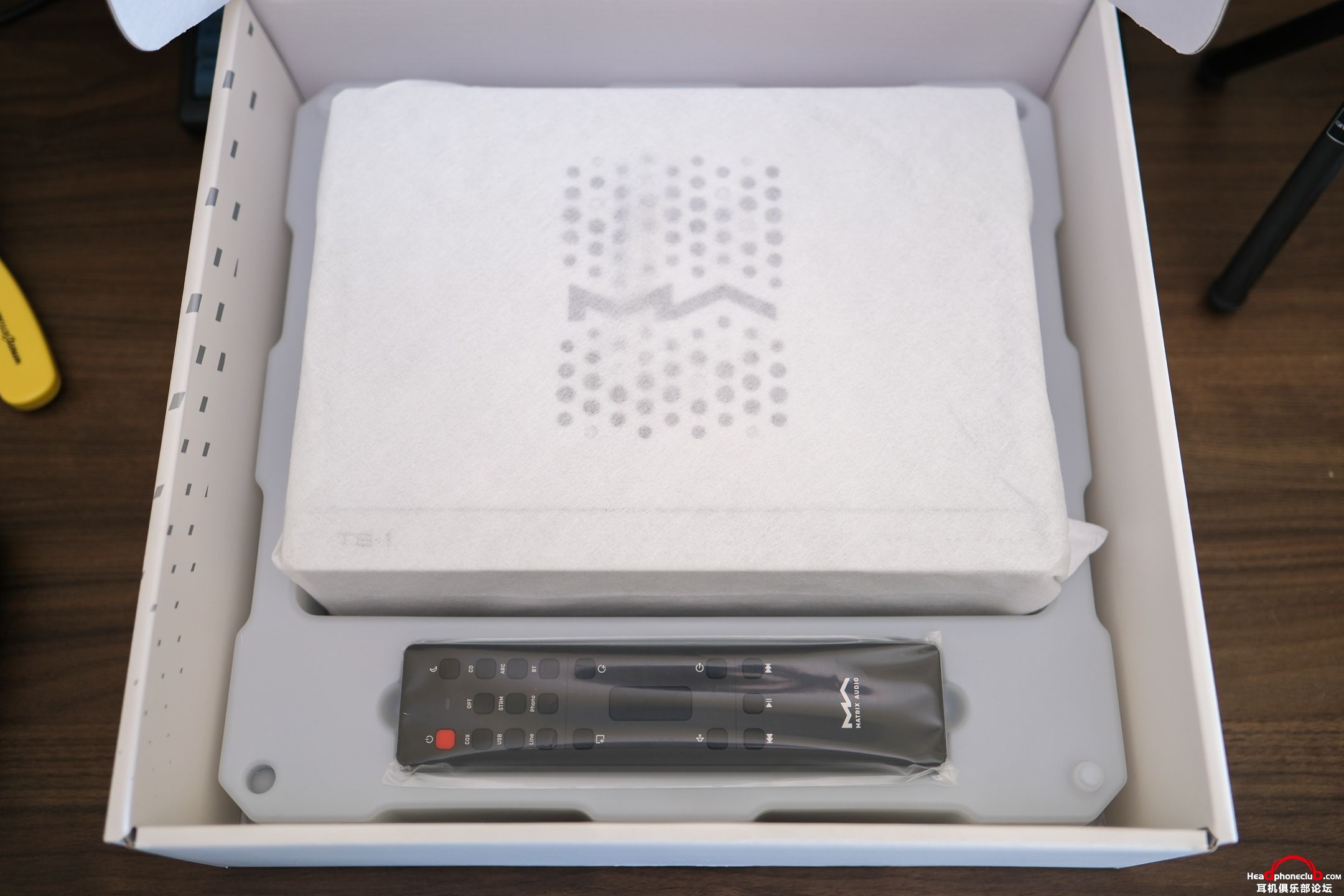

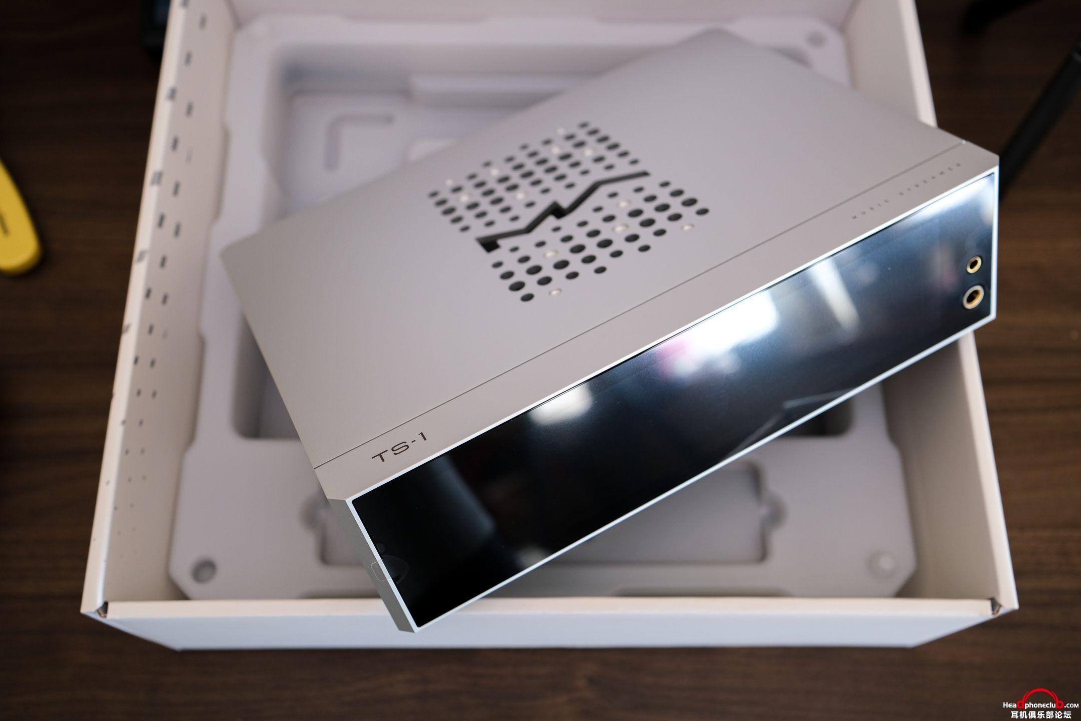

我很少说开箱感受,因为大多器材都是纸盒子+泡沫。TS-1不太一样,里面没有泡沫,且包装内到处充满着方正、规矩、精准的细节气息,开箱感不太一样,且非常舒适。
外观我也一般都会说看图,TS-1主机的体积和外观设计,是让我有点暗爽感,尤其制造工艺,称得上细腻入微,丝丝入扣。

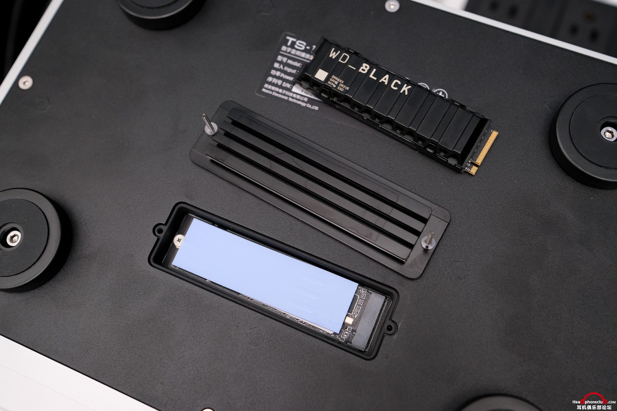

3:底部有SSD固态硬盘插槽,可自行更换容量更大的固态硬盘;

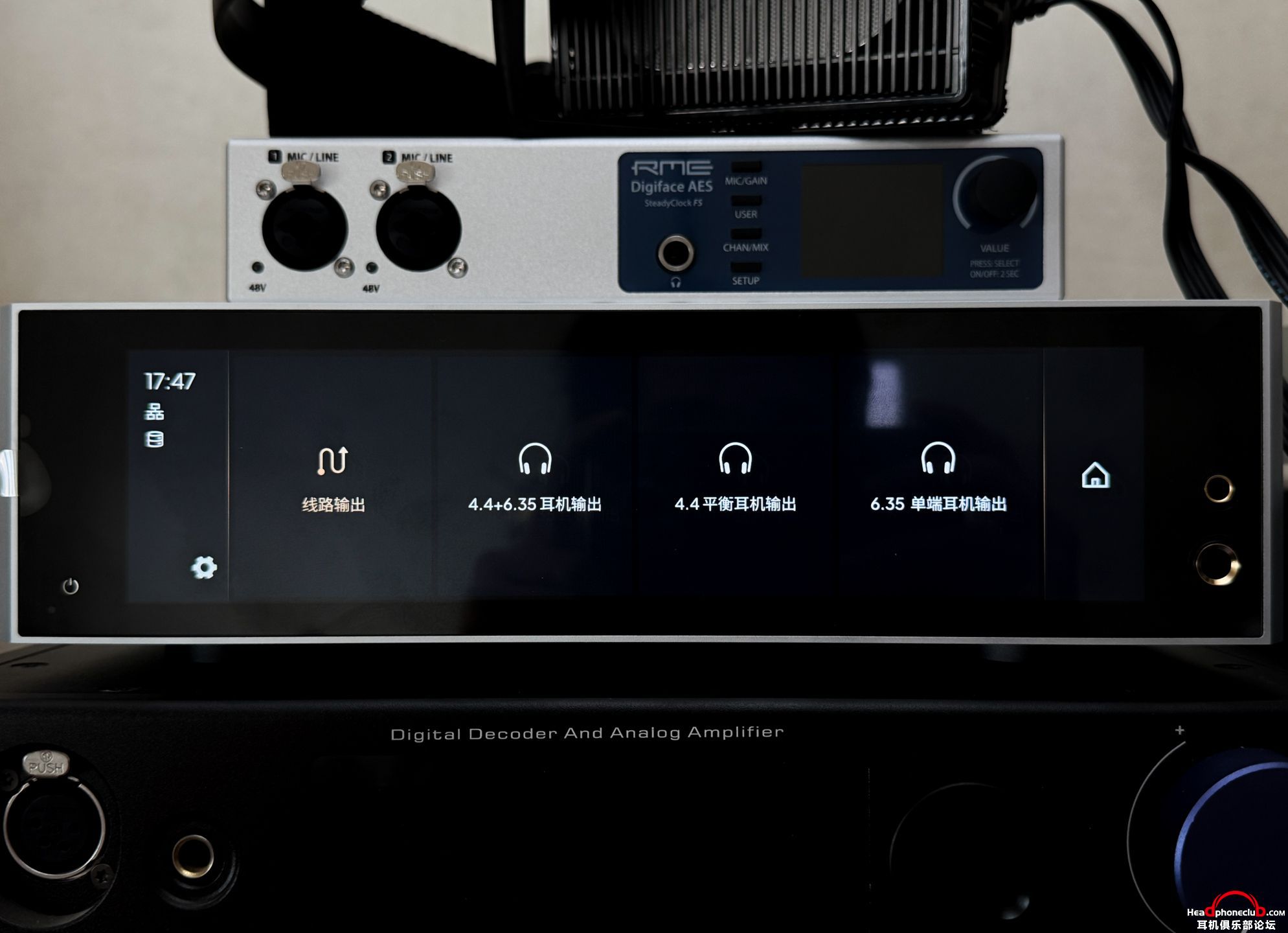

5:6.35mm+4.4mm耳机输出,可分别输出,亦可同时输出;高电流设计,功率上甚至看出调教用心程度,4.4mm平衡接口下,33Ω~300Ω阻抗的耳机,都给的是1000mW驱动功率;6.35单端输出,33Ω阻抗下,最大到1400mW的驱动功率;

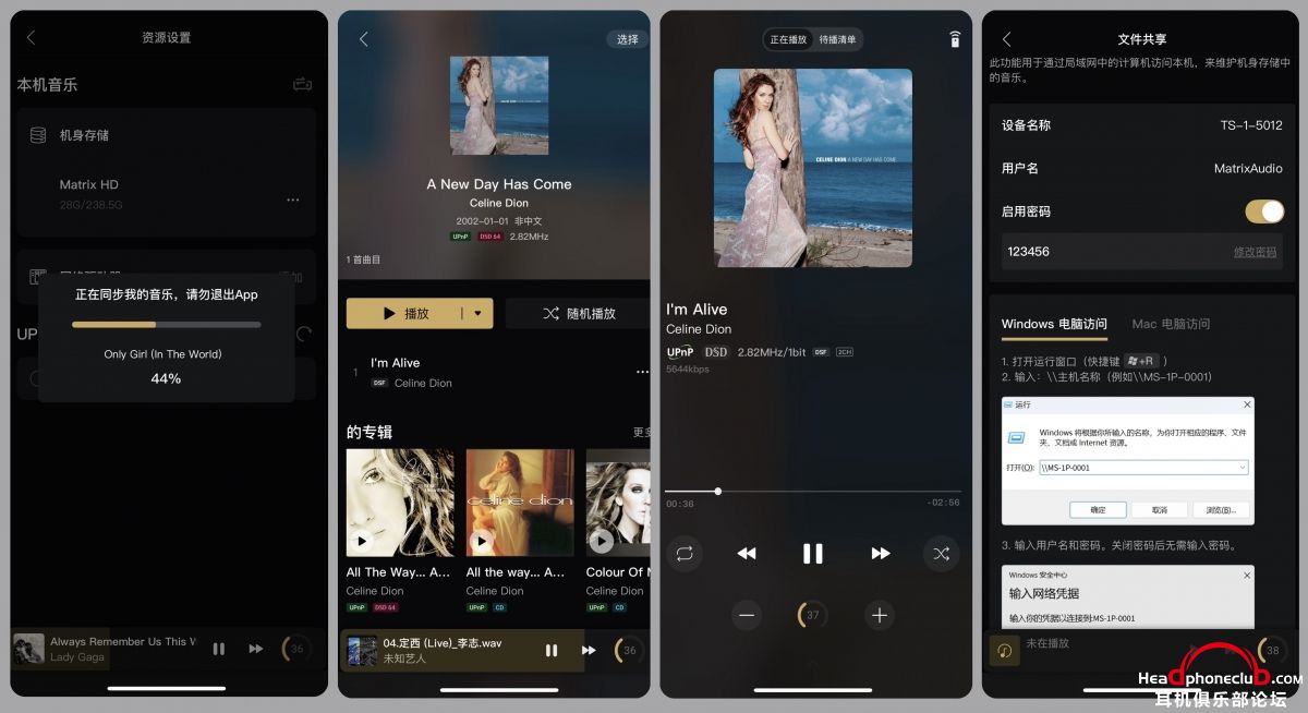

接下来,看看TS-1最最飞扬跋扈的地方:有关操控,数播系统、APP的,近乎无敌的体验感。
TS-1支持大屏幕触控操控、遥控器操控,以及移动设备的APP操控,实际应用来看,APP操作应该是使用频率最高的情形:
ffb38affaa7c47a1bcc5360e2e9a1b92~tplv-tt-origin-web:gif.jpeg?_iz=58558&from=article.jpg

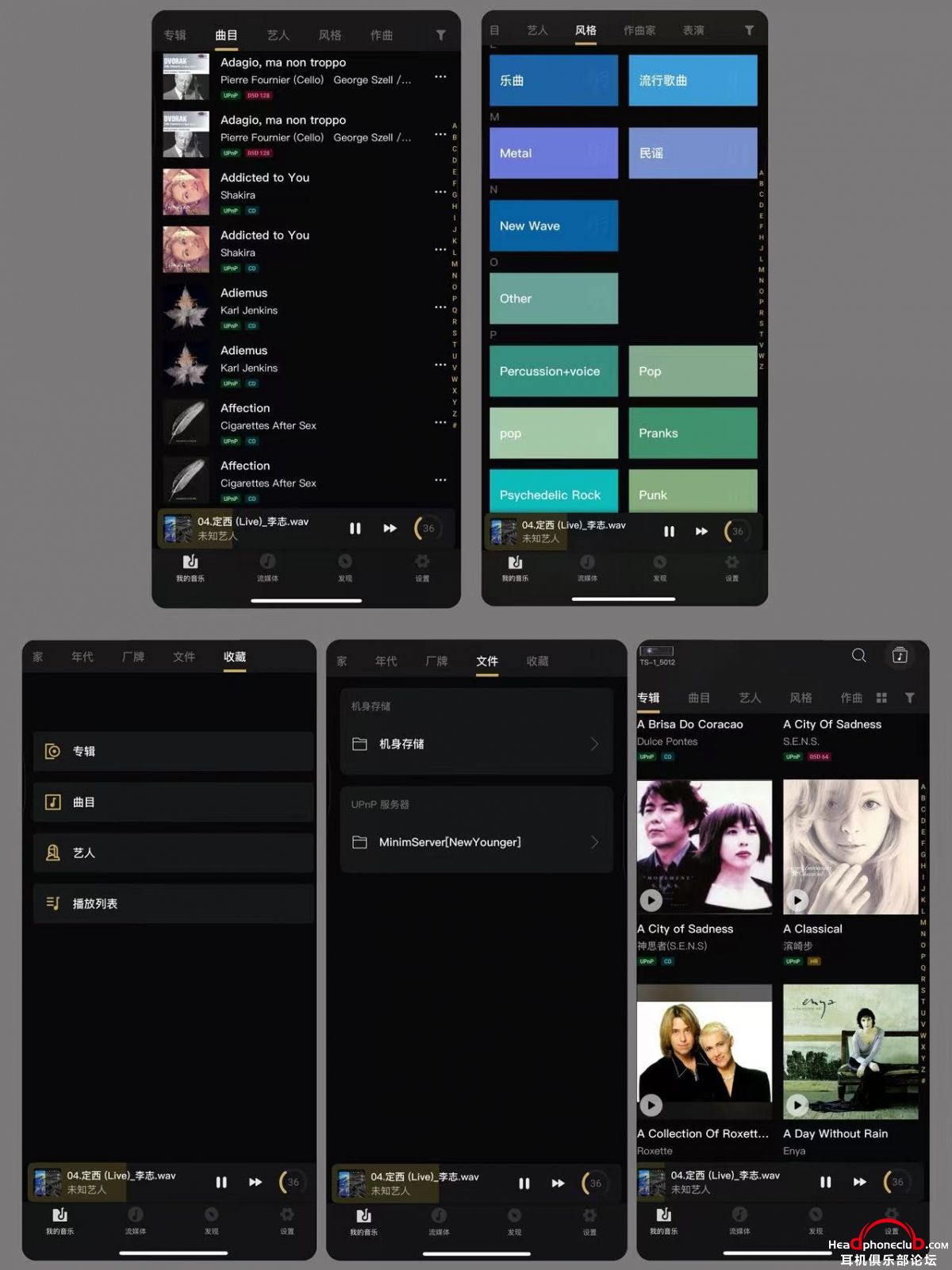

总结一下,TS-1数播部分的优势(也是我理解中,好的数播系统,应该具备的优势):
1:系统要体感流畅,一触即达,反应迅速。所见即所得,不能卡顿,不能延迟——这里只举个简单的例子,TS-1扫描我NAS大概数万首歌曲,我印象中十秒不到,刷刷刷的,名称、封面、分类等,直接就整整齐齐排好队,摆我眼前了;
2:视觉美观,主菜单、设置,各种曲目、专辑等,分类清晰,检索便捷——TS-1这方面单纯的清楚明了,符合国人使用习惯;
3:不能假死,不能崩溃——TS-1我在正式发布前就拿到了机器,原始固件不完善的缘故,中间升级过两三次,确有遇到过一次升级假死情况。除此外,所有正常使用过程中,APP和TS-1主机都没遇到任何假死、崩溃情况,稳定性确实让我有点惊讶;
4:逻辑清晰,通俗易懂,小白用户看得懂上手就能用,老烧的专业需求也要满足——TS-1整体菜单逻辑做的够浅够直接,常用的功能,以通俗,大视觉,最表层的逻辑呈现,即便专业用户需要的功能,类似耳机增益、PCM滤波器、模拟输入和输出的增益衰减等,都是很实在的调节选项,也随便翻一下就找到了;
5:有线、无线网络,USB存储,内置固态硬盘等,各个设备间的数据四通八达——TS-1本身就是台音乐服务器,和手机、平板、NAS、PC等设备间,数据写入和读取,我的印象中,除了电脑网络传歌到TS-1需要敲几下电脑键盘外,UPNP、DLNA、Airplay推流啥的,我只记得随便点点就听上了。

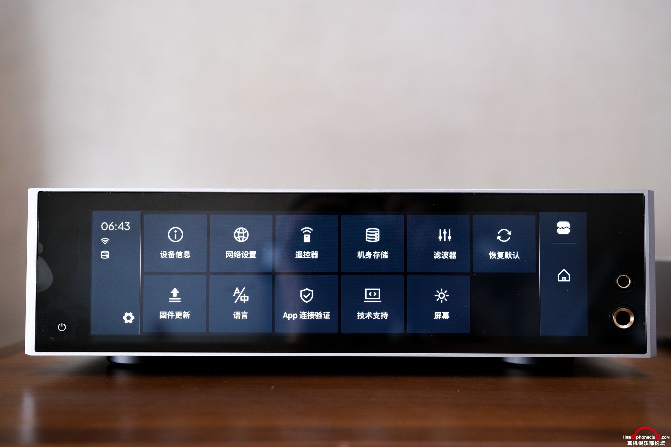

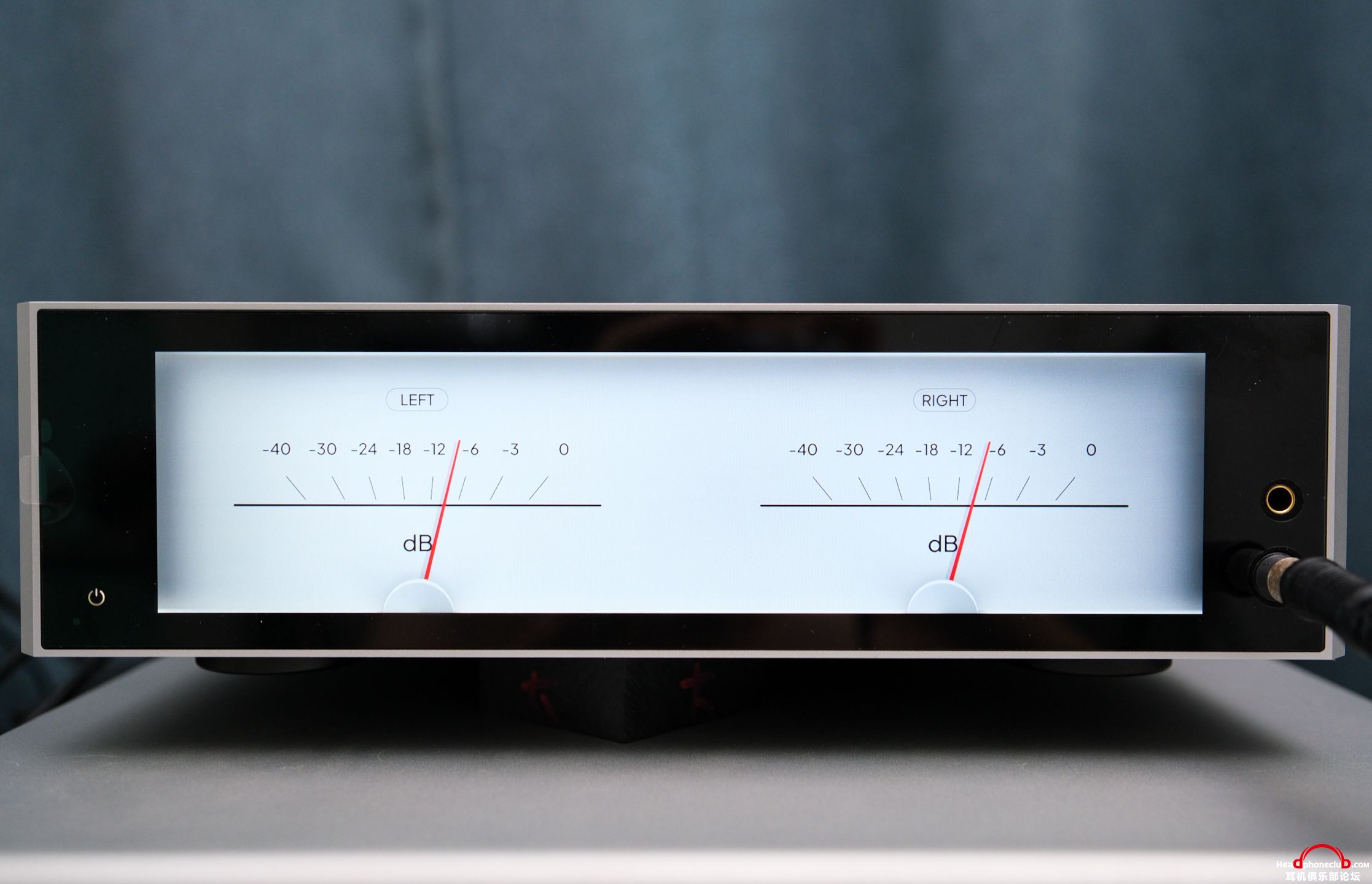

6:其它各种人性化体现,类似杜绝光污染,自动待机,音量习惯、时钟日历、UV表提供情绪价值等,——TS-1都有非常细致、清晰,通俗易懂的,供客户设置(甚至内置交流社区,以及所有矩声产品相关的说明书…);
7:软件的高度自主化和,深度内嵌型架构——TS-1直接联手QQ音乐,把软件内嵌在APP里(这非常有利于音质),甚至内嵌的QQ音乐里,还有矩声用户的专属音乐社区;再比如APP是直通iOS系统音量按键的,在APP中,按苹果手机音量按键,能直接操控TS-1的音量,这些都是软件深度开发实力的体现;
表述全的话,篇幅太长了,我把整个系统的内容,几乎全部截图了下来,截图更直观些。

发表于 2025-6-12 16:42:37 | 显示全部楼层
新青年 发表于 2025-6-12 03:32
现在是2025年中时分吧,新产品TS-1的解码部分,选择使用双AK4493SEQ解码芯片,每片内部的双声道并联做成单 ...
stax 353x耳放都没有直通功能,开音量衰减不还得通过电位器
