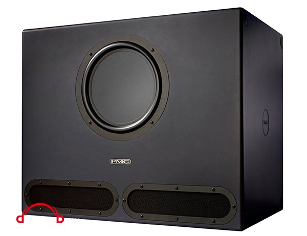

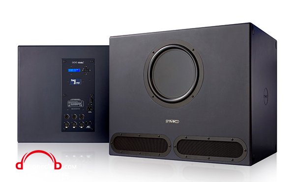

PMC新推出的专业喇叭Twotwo系列,除了三款两音路喇叭外,还有两款超低音,分别是使用两只7吋低音单体的Twotwo Sub1外,以及体型更大、动态更宽广的Twotwo Sub2Sub2内建400WD类扩大机,驱动一只250mm的低音单体,该单体是PMC的碳纤维与Nomex混合制成的平面振膜,加上长达3m的独家ATLAdvanced Transmission Line)先进传输线式设计,频率最低可下潜到22HzTwotwo系列主动式喇叭原供专业近场鉴听使用,加上超低音之后,可以让鉴听频率响应更加完整。

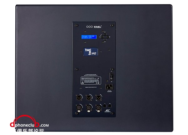

不同于一般传统的超低音,用模拟讯号线连接,透过旋钮调节音量、分频点;Sub2与其他Twotwo喇叭一样具有DSP数字处理技术,因此,可以直接传送数字讯号给Twotwo Sub2,透过这个DSP处理所有超低音的调整,包括音量、相位、增益、低通滤波等。如此一来就不会像传统模拟式调节那样容易彼此干扰,每一项调节都影响到另一环节,致使超低音总是最难调整的一部份。即便经由模拟XLR输入,也会藉A/D转换成数字讯号交给DSP处理,最后交由D类放大模块去驱动低音单体。数字处理和驱动能让声音更纯净、也更准确,如此才符合专业录音室制作母带的鉴听需求。
Twotwo Sub2还有一项功能,就是用家可透过其XLR模拟输出,使用其内建的DAC,该DAC最高可支持到24bit/192kHzPCM解碼,换言之,您可把Sub2当作是一台Hi End等级的DAC来使用。最后,如果觉得操作面板在后,使用上不方便,所有功能都可透过rc1有线遥控器操作,这是选配装置,但是可以让您更轻松调整所有功能包括EQ调整。Twotwo系列让您把专业录音室制作母带的器材搬回家,Sub2更是组建Twotwo 2.1系统的最高级方案。
