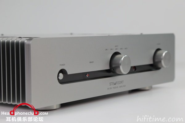

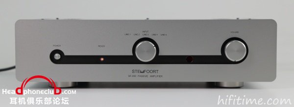

Stemfoort SF-200综合扩大机输出功率足有100W,与Sugden旗下「表亲们」不同的是功率放大的方式。Sugden最为人所称道的便是他们对於A类放大的坚持,这也让他们一直保有著一批死忠支持者。但是Stemfoort SF-200却是采用AB类放大,也所以能基於有限的体积,输出100W功率。

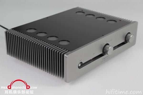

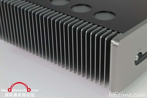

Stemfoort为了增进左右声道的分离度,减少串音干扰,SF-200采用Dual Mono双单声道设计,供电也左右分离。因此,打开机箱,中央是一个巨大的环形变压器,变压器後方是整流和稳压线路,两侧分立、近乎对称的是两块放大线路,直接锁在左右侧的机箱铝板上,机箱外部则是成排的散热鳍片。但是前级呢?
「被动式扩大机」设计
虽然是综合扩大机,SF-200与其他综扩不同,因为它的前级部分仅是带有音量控制及讯源切换的被动式前级,不带增益;讯号输入之後,经过音量控制器後便直入後级,讯号源间以继电器切换,大幅缩减讯号路径,Stemfoort认为这样可维持讯号纯度。因此,SF-200在前面板上,自称为「Passive Amplifier」,而不称为「integrated amplifier」。事实上,这种被动式扩大机正是Stemfoort的拿手好菜,过去几款旧作也都是这样的设计。

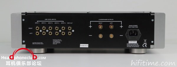

会有匹配问题吗?放心,SF-200的输入级使用高阻抗的FET场效应电晶体,以低增益、高灵敏度的线路,使其更容易匹配前端的高电平讯源。SF-200的功率放大线路具有高频宽的特性,原厂宣称,SF-200的频宽响应可达6Hz120kHz,对应高解析音乐讯号,完全不是问题,而且可以充分展现音乐的动态表现。因此,您可别看Stemfoort SF-200一副老派样,不像市场上其他综扩,要嘛标榜内建支援高解析解码规格的USB DAC,要嘛强调前级的数位逻辑线路,它没有液晶萤幕,没有无线传输,就是单单纯纯,只有五组高电平输入,而且只给你单端RCA输入。Stemfoort的制作哲学正是「简单最美」。
一切都为追求声音纯净度
内部所有元件也都经过原厂精心挑选,制作也秉持手工焊接。原厂表示,Stemfoort不采用SMD表面黏著元件,因为他们坚信SMD是让声音劣化的原因。订制的大型环形变压器外部有一层金属遮罩作为隔离,可减少电磁干扰与震动影响,Stemfoort要尽可能避免任何影响声音纯度的因素。
除了看的见的部分,隐藏在线路当中还有秘密。原厂透露,为了避免用家使用时发声意外错接的状况,引发器材损坏,他们在SF-200的输出级设计了保护线路,一旦线路察觉有异,会立刻切掉电流输出,以免器材损毁。更有意思的,原厂还说,SF-200的工作稳定性很高,即便您所处的供电环境不佳,SF-200也能保持稳定的工作状态。这样讲很笼统,对吧?原厂乾脆具体的说,就算电压波动达到30%,SF-200也不怕;因为他们在设计电源线路以及放大线路时,都把这些变动因素考虑进去了。
Stemfoort SF-200的外观看起来很低调,没有什麽花俏设计,没有跳针表头、没有OLED萤幕,没有什麽奇形怪状。方正外型,以CNC切出的厚铝板及钢板拼接而成,给人十足的厚实、稳重的印象。单是前面板,就是厚达1公分的航太级铝合金板,旋钮也是铝合金CNC切出的,转动时的触感,比起塑胶旋钮真是好太多了。别小看它体积不大,全机重达16公斤,搬动时可要站稳马步、多使点劲。

使用期间,我发现Stemfoort SF-200的工作温度似乎不高,即便热机一整天,机身温度也很低,就算历经几个小时的试听,其中不乏激烈操演,摸起来我倒觉得Macbook的机壳温度还比SF-200要高一点。看来,如果要把Stemfoort SF-200藏身机柜也不怕。虽然温度变化似乎不大,但很奇怪的,SF-200开机後还是要热机一段时间才好听,否则声音会稍嫌乾一点、笨拙一点。
