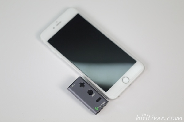

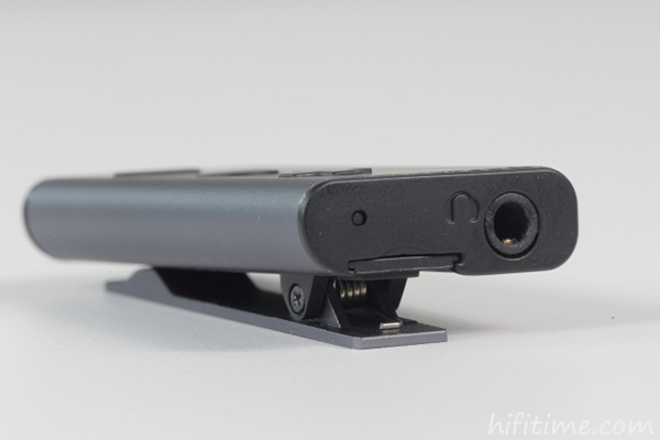

这次编辑部拿到的是Lars & Ivan旗下体积最迷你的HA-1,有多迷你?原厂资料是57x27.6x9.1mm(LxWxD),大概跟打火机差不多大小而且重量仅18公克,这麽小的体积,随手往包包、口袋一塞可能就找不著了,所以原厂在HA-1的背面设计了一个小夹子,可以固定在衣服或包包旁边,使用起来也比较方便一些。

原厂指出,HA-1可支援阻抗值16~300欧姆的耳机,在16欧姆的负载状况下,可提供120mW输出功率,在300欧姆的阻抗时,则为13mW输出功率。在机身的顶端有一个3.5mm耳机输出,底部则有一个3.5mm类比输入连接至手机或其他讯源,另外旁边还有一个microUSB负责充电。操作使用很简单,面板上的「+」、「-」号负责音量控制,中央还有一个「Mode」按键,长按是电源开/关,短按则是Bass Boost切换键,这个是HA-1的重要特色,有了它不仅可以增加驱动能力,还能强化低频表现,拿来听流行音乐或是节奏强烈的电子舞曲特别过瘾。
