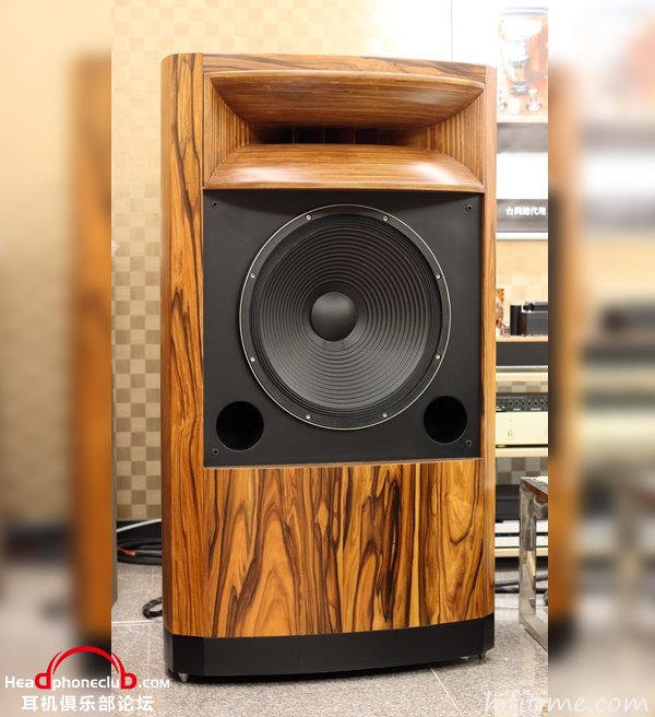

国内厂商雷尔斯Lals拥有多年自制号角喇叭的经验,从箱体到单体全都自己来,全都不假他人之手。让喜爱号角喇叭声音的朋友,得以不必冒险以求古董音响市场上的老喇叭,而用更轻松的价钱与更容易的管道买到心仪的号角号角之声。
Lals Classical 18单就其名,不难猜得这是一对使用18寸低音的号角喇叭。Classical 18的这个18寸低音维持古法传统,以新技术制作,让单体性能更好、耐用度更佳。带有同心圆曲折的纸盆振膜,刚性佳、质量轻,是绝佳的低音单体材料,向为古典号角喇叭所爱用。W型曲折的悬边,提供敏捷而稳定性好的控制力,让低音单体前後动作时能以更为线性、反应更为快速;为了更加耐久而且强化悬边性能,其上还有特殊涂料的coating
号角喇叭的低音并不采用一般常见的长冲程设计,而是短冲程。因为低音单体口径大,即便冲程较短,也能推动足量的空气,发出够低的频率。但是因为冲程短,单体往返速度快,因此低音声音更为乾净;这也是号角喇叭低音的特点。原厂提供数据指出,Classical 18的低频可达20Hz
号角喇叭另一迷人之处就是那个压缩驱动器搭配号角开口的高音。Clasical 18的压缩驱动器足有100mm,大口径不仅有充足的发声能量,向下延伸表现也更好。根据原厂数据,分频点设置在500Hz,几乎让号角高音包办了中音音域。原厂为号角高音设置了衰减控制钮,安装在Classical 18背後,可让用家自由调整号角高音的发声音量,从完全不衰减到完全不发声,连续可调。
箱体采用俄罗斯进口的特级白桦木积层夹板,具备高韧性、高密度的特点。正面帐板厚达36mm,提供单体稳定基础;箱体内部还有结构补强,甚至连龙骨结构都一律采用桦木夹板。这样稳固的箱体,都是雷尔斯自己设计制作。
器材规格
LALS Classical 18
型式∶2单体2音路落地型号角喇叭
使用单体∶100mm压缩驱动器+木质号角高音×118寸纸振膜低音×1
效率∶98 dB
阻抗∶8欧姆
频率响应∶20Hz ˉ 20kHz
分频点∶500Hz
尺寸∶720×1250×650 mmW×H×D
重量∶120公斤
