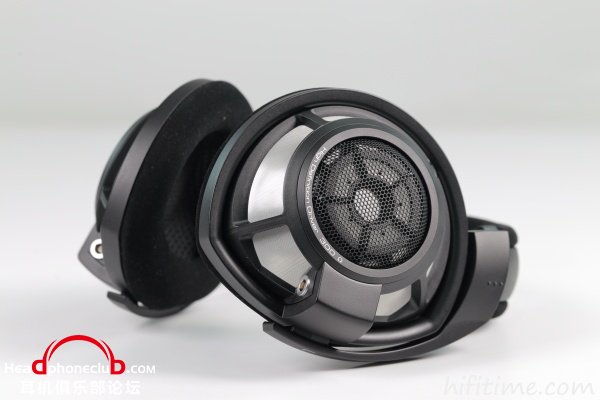

大尺寸软质绒布海面耳罩。
做工质感更精细
原厂的资料研究完毕,代理商那里却没能借到耳机,编辑部赶紧问耳机经销商,看看谁那里有得听,最快得到的答案是音悦音响,火速约好时间,要一睹HD 800S的庐山真面目。照片看起来只有颜色改变的HD 800S,实际上摸到耳机的时候,做工感觉更好,以前摸HD 800的时候,还会觉得哪些地方有些粗糙,而HD 800S拿在手上的时候,感觉真是细致,质感一摸就觉得比HD 800更好。这是照片上看不出来的差异,那种摸起来质感更好的感觉,绝对比iPhone 6与6S之间的升级差异感觉更明显。
