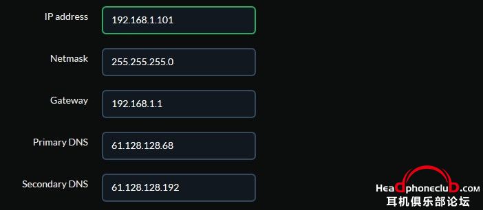

2、第二种是STATIC,简单来说就是人为设定一个ip地址给树莓派,这个地址就是固定的,不会变化。这样设置有两种应用场景,一种是树莓派网线连接路由器,另一种树莓派网线直接连接笔记本的lan口,实现笔记本和树莓派的直连。我以与笔记本的直连举例,笔记本设置地址为192.168.1.100,树莓派设置为192.168.1.101。物理上,用一根网线把树莓派的lan口与笔记本的lan口连接起来,如果线没问题,会看到两个端口有指示灯闪烁。
电脑设置如下图(win10):
树莓派设置如下图:
如果测试笔记本和树莓派是否联通呢?在cmd命令(百度如何使用cmd命令)窗口中输入如下指令:
ping 192.168.1.1 -t
如下图显示就说明两者联通了:
我的图片是192.168.88.1,你们看到的是192.168.1.1这里的192.168.1.1,是你们路由器的ip地址,有些路由器不是192.168.1.1,可能是192.168.88.1这些,道理一样。DNS服务的地址咨询当地网络提供商,我写的是重庆电信的DNS地址。
