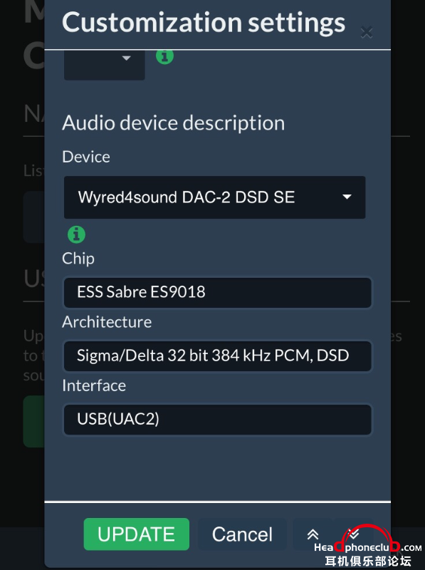

对 加了专用声卡可以直接输出rca信号
系统设置里有2个选项,我是这样设置得,第一个是2倍电流?还有一个是USB口的优化,基于uac2.0的usbaudio解决方案的DAC ,我是这么理解的。moodeaudio 作者提供了一个列表,支持部分DAC ,没有的就选usb audio driver。
不知道我的理解对不对。

bajiu 发表于 2017-3-22 21:57
系统设置里有2个选项,我是这样设置得,第一个是2倍电流?还有一个是USB口的优化,基于uac2.0的usbaudio ...
1、树莓派3 不用去管那个2x的设置 默认生效。
2、usb解码器,不用设置这些,直接在mpd--》audio device那里改成usb audioDevice,详见第二篇。moode audio系统对解码器名称的识别有问题,统一都是usb audioDevice,我到现在还没遇到不能驱动的usb解码器,都成功了。

2、usb解码器,不用设置这些,直接在mpd--》audio devic ...
我的意思,如果用的是chord 2qute,或是XMOS方案的解码器,在USB(UAC2)这里就应该选择ON。
按照说明理解 树莓派3不用设置
你可以设置看看是否有提高
