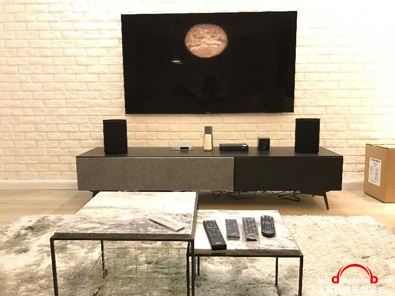

五月时购入两大件,转盘和音箱。那时候并没考虑上架子,箱子直接放在电视机柜上,听了一个月左右,总觉得失望多过期望。
上周末去白版店内小听一段,那套cyrus复合数字加转盘合并机加密力给我留下很深印象。中频有密度,高频也上得去。大音量下依然有控制感,小音量下依然有音场。
其实简单两大件就能出如此好声,除了两大件本身的素质外,感觉周边同样非常重要。白版的悦牌脚架,后墙和侧墙的吸音泡沫、吸音柱,以及箱子的摆放位置,都是经过深思熟虑后的处理。
所以回来后打算从周边入手。首先上脚架,其次电源线。但两者先上其一,便于分辩,到底是哪部分给声音带来提升更大,又带来什么样提升。
从白版处学到了循序渐进。在一步步升级中寻找音乐的乐趣。

后面几张图是小白店里。。楼主其实建议你再把箱子拉出来一点,喇叭摆位相当重要,重要性甚至大过器材的素质

感谢版主回复, 我改天吧箱子间距再分开一点试一下。请教你建议的间距再分开一点 , 有什么原因吗

不是喇叭间距, 是喇叭离后墙距离, 先试试正三角方法, 因为你的听音空间没啥声学处理, 我建议喇叭摆位以直达声为主, 所以,喇叭拉出来一点, 这样至少你能听到喇叭的声音而非依托于房间声学特性的反射加直达声。
引用 bruceshen 2017-6-18 20:45
还有, 如果器材要放在电视柜上请用避震板, 但最好把器材放在架子上, 可以考虑2层架, 以后如果高烧了,全分体了,可以考虑添加加2层架或者单层架落地。架子我自己是不会用超过2层的。

楼主的电视平时在听歌时,建议用比较厚的棉布或者绒布材质电视罩,对于减少光面声音有害反射、提升结像凝聚度精准性有好处。

谢谢。正三角方法,是不是指两个箱子和人的距离构成一个正三角关系?

你建议非常好,我的确很想购入器材架,无奈装修已完工,风格已定型,连安放展架的地方都没有。

这个空间相对喇叭貌似大了,建议喇叭内凹角度大一些,高音单元正对耳朵。

感谢您建议,我后期调整一下试试效果。

这环境太硬了,声音很容易干冷硬薄

一眼望过去,可调整的东西很多,说明声音的潜力很大。LZ加油(^_^)
