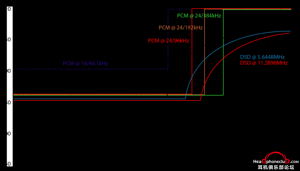

     爱好者们下载的资源常见的文件格式有flacapewavaacdsfdffiso等等,不同的文件格式又有不同的采样率和码流,pcm44.1 16384 32等等,dsd这边从2.811.2等等,那么越高码率的文件是否一定代表更好的音质、更高的信息量?
     我认为不是!我的看法是文件只代表了封装方式,并不一定越大的文件就真的越好音质。举个例子:一个300平方的房子不一定装的人就一定比100平方的房子的人多,文件格式只是代表了它音质的极限在哪里,并不代表音质实际水平。
     目前比较尴尬的事情:很多资源是用电脑直接转换的文件格式,如mp3转的flacwav转的dsd,这种通过转换文件格式来的资源相从文件本身来讲并没有什么卵用。
      frequency_2-Converted.png     不同文件格式动态范围和频段在格式上的天花板有区别,但不代表这个文件本身达到了这个指标!(麦克风的动态范围、AD设备、录音环境等等因素不可能不考虑,这里只是说文件格式本身的天花板)真正有意义的高清文件资源该是如何产生的呢?            以下引用著名dsd音乐网站“https://www.nativedsd.com/information/about-dsd”的定义NativeDSD, is our name, defining the objectives of this download service site. But, what exactly does that mean?
