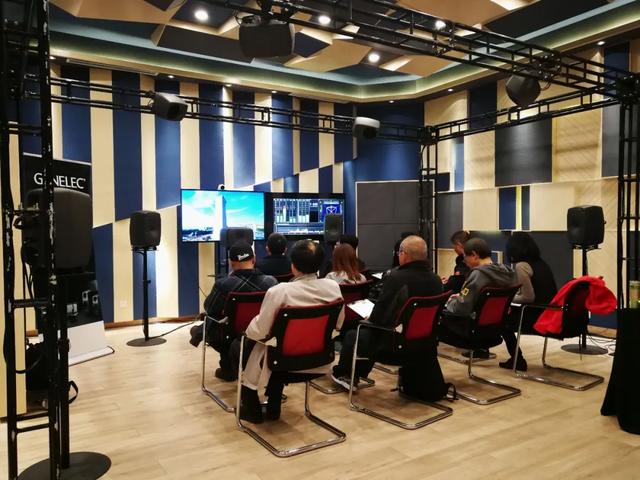

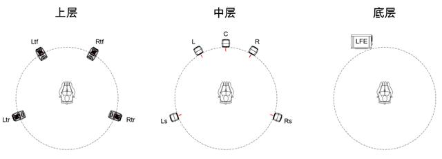

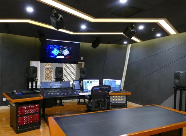

立体声监听系统的搭建和校准,相信大家已经烂熟于心了,我们今天主要说说三维声监听系统,以 5.1.4 系统为例(又被称作 5.1+4h),这也是以往几年的作品评审现场中最常被采用的系统配置。
5.1.4 的意思是:水平方向 5 只音箱,上方 4 只音箱,再加 1 只或多只超低音箱用于重放 LFE 声道(又被称作 .1声道 )。
5.1.4 (又被称作 5.1+4h)监听系统 俯视图

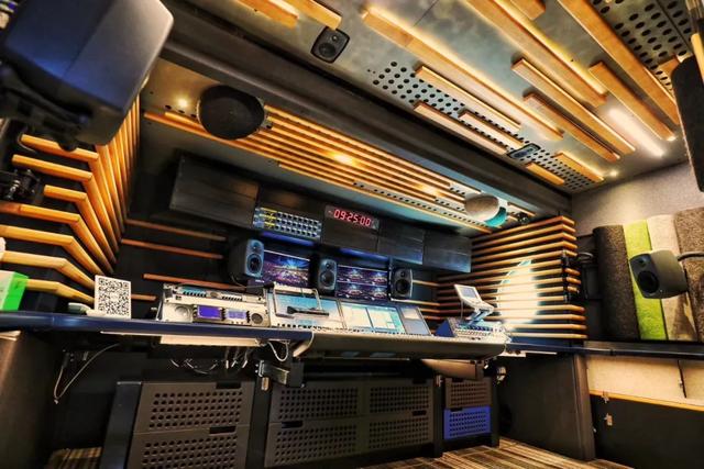

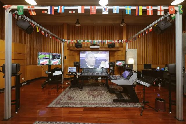

CCTV 音频制作间 · 2019年世界杯三维声直播混音 ▲
中国电视剧制作中心Dolby Atmos录音棚 ▲
典型的 5.1.4 监听系统

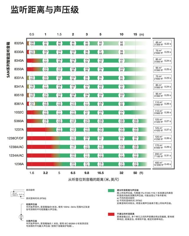

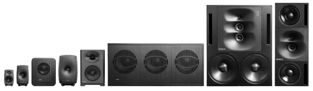

2、音箱选型

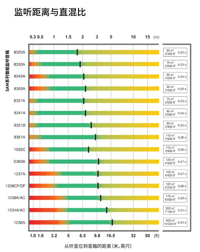

结合下面的两个真力官网数据表格,根据你的环境大小、监听距离(监听半径)、所需声压级大小,可以快速选定适合的音箱型号。
完整版《真力音箱监听指南》可在真力中文官网下载
另外,真力友情建议:选择 带DSP自动校准功能的音箱(也就是真力 SAM 系列)可以给监听系统搭建工作提升效率、增加便利,接着往下看就知道了。

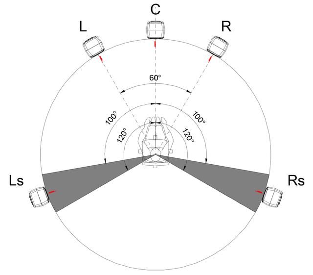

3、音箱布局

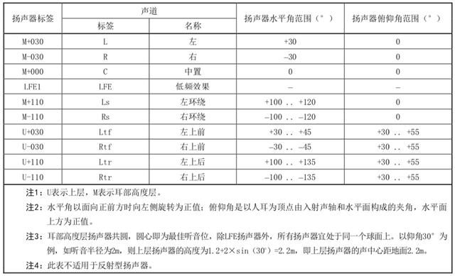

每一只音箱的具体位置角度非常关键。所有音箱都应该处在同一个球面上。在监听半径(也就是音箱到监听位置/球心的距离)一致的前提下,每一只音箱的具体角度应该在如下范围内
如果你很熟悉传统 5.1 环绕声的音箱摆位,就会发现上面表格中的 L、C、R、Ls、Rs 音箱的水平角度范围,完全延续了之前的 ITU-R BS.775 标准。这个标准自 1994 年发布一直沿用至今,已经历了 26 年的验证。
唯一与 ITU-R BS.775 的不同之处是, L、C、R、Ls、Rs 音箱的俯仰角度范围是 0°,也就是说水平方向的 5 只音箱不能够有俯仰角度了,高度必须严格地处于人耳高度。
5.1.4 中的 5.1 与传统环绕声的摆位角度一致
但水平 5 只音箱不能够有俯仰角度

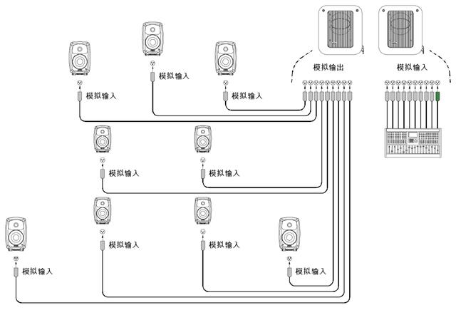

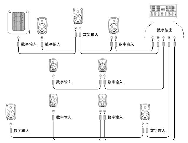

4、系统连接
音频系统连接的基础知识就暂且略过,直接说真力工程师的友情建议,硬核内容请 mark :
4.1、现场实际搭建之前,一定要计划好各种线缆怎么跑,提前准备好长度合适的线缆;顶部音箱的供电电源需要预先留好;真力 GLM 要用的网线也一起布好,尤其是顶部音箱,免得多次爬高。

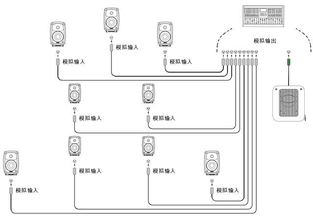

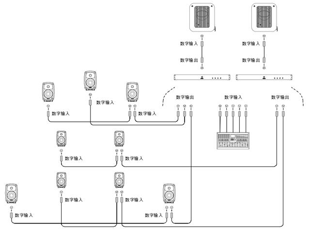

4.2、模拟信号和AES / EBU数字信号的连接方式是不一样的,系统连接图可以提前画好,方便你进行现场指挥。
4.3、整套监听系统是否要使用真力的低频管理功能,也是必须在系统搭建之前确定的问题。ITU-R BS.2051 并没有对低频管理作出要求,你可以根据具体音箱型号和实际声学环境来考虑:简单来说,使用低频管理功能,就是让超低音箱来接管各个主声道中的超低频内容,合理使用这个功能,可以提升整个监听系统的最大声压级(增强耐受力),还能有效解决一些房间中可能存在的低频声学问题。
按照模拟或是数字信号、是否使用低频管理,真力给出 4 种不同情况 的系统连接图,你的情况肯定是以下 4 图中的一个。
01
5.1.4 AES/EBU 数字信号,使用真力低频管理
注意:需要使用 GENELEC 真力 9301A 两台
02
5.1.4 AES/EBU 数字信号,不用真力低频管理
03
5.1.4 模拟信号,使用真力低频管理
注意:需要使用两只超低音箱
04
5.1.4 模拟信号,不使用真力低频管理

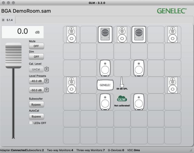

真力 GLM 校准管理套件 能够帮助你,把原本需要 1 小时的工作在 10 分钟内完成,只需要点几下鼠标就可以了。
真力 GLM 校准管理套件
真力 GLM 软件界面:
校准管理一套 5.1.4 监听系统
真力 GLM 软件界面:确认布局
真力 GLM 软件界面:超低音箱设置
真力 GLM 软件界面:
各只音箱的自动校准结果,也可进行手动调整
红色为校准前,蓝色为调整线,绿色为校准后

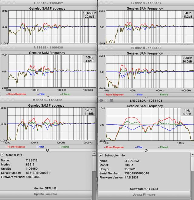

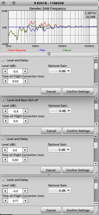

5.1.4 系统中共有 10 只音箱,所有音箱都必须处在同一个球面上,也就是所有音箱到监听位置 / 球心的距离要完全一致。但是实际搭建的音箱位置可能无法做到这么完美:音箱在摆位安装时难免会有几厘米的误差,尤其是顶部音箱可能在安装后就不方便再挪位置;有时候因为条件所限(比如房间尺寸、挑高等),顶部、环绕音箱的监听半径可能无法做到理想,误差可能会有十几厘米,甚至几十厘米。
这时候,真力 GLM 的 延时补偿功能 就发挥作用了:每一只音箱到达监听位置的距离都会被自动测量、自动校准,解决空间限制难题,也帮你消除安装误差。
5.1.4 系统中除超低音箱之外的 9只音箱都需要在监听位置有一致的声压级,这件事真力 GLM 套件也会帮助你自动测好、校准好,不用你自己拿着声压级计播放着噪声信号一只、一只音箱去调整了。
除了声压级自动校准,GLM 还会针对房间声学实际测量结果,给各只音箱做出细致的频率响应自动优化
自动声压级校准、延时补偿
以其中 4 只音箱为例

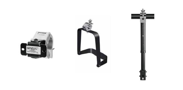

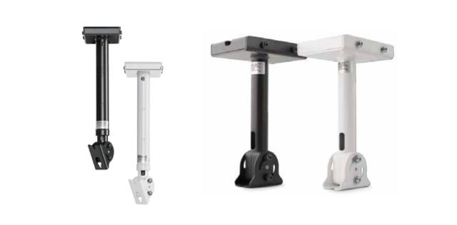

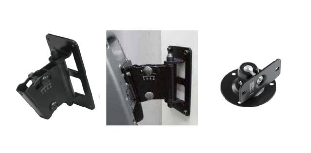

6、音箱安装配件
为了方便你把音箱安装在正确的位置,真力还提供了各种原厂配件可供选择,包括落地支架、墙面挂架、天花板吊架、Truss(桁架)安装架 等等。你可以在真力中文官网 genelec.cn 的 “音箱配件” 页面找到详细的信息。
