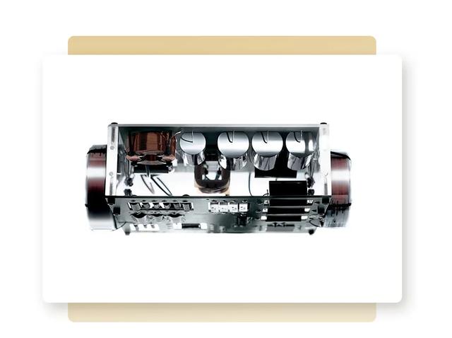

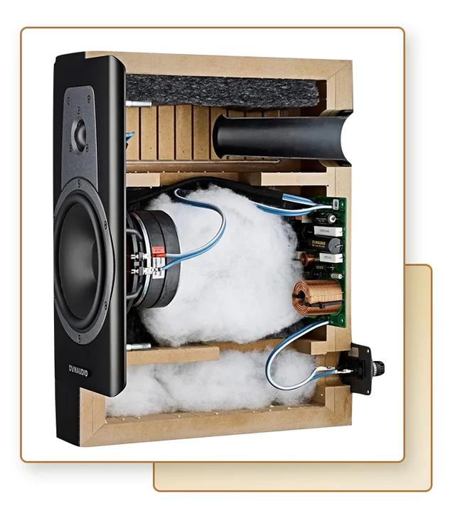

Contour 20i 的箱体内部
虽然一般看不到分频器,但是它却相当于音箱的大脑,是发声的指挥和协调者。平时在外抛头露面的高音、中音、低音单元都受分频器的指挥。

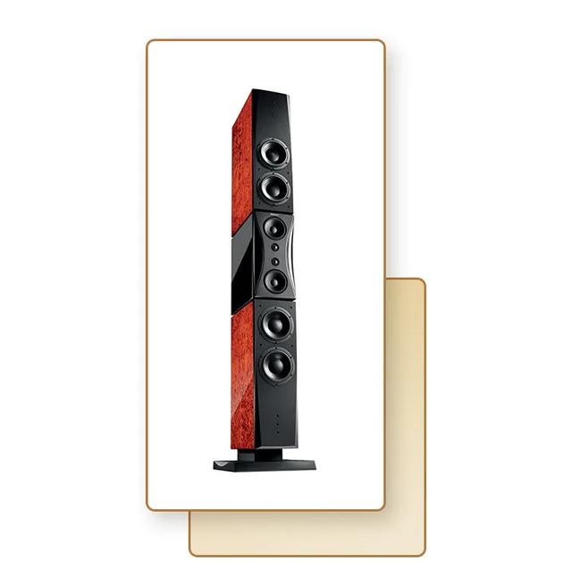

丹拿Evidence Platinum
因此多数的高品质扬声器会使用若干不同的扬声器单元,分别负责不同频率范围的重现。比如常见的2分频扬声器配有高音和中低音两个单元。丹拿的Evidence Platinum甚至配有了8个单元来重现完整的音乐信号。

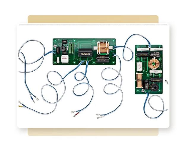

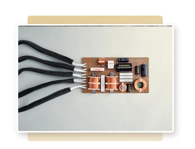

分频器的种类众多,根据元件分类可以分为被动与主动两大类。被动分频器因为使用比较简单,同时经过精良的设计能达到良好的效果,所以是最广泛应用的类型,目前丹拿所有的无源扬声器都使用被动分频器

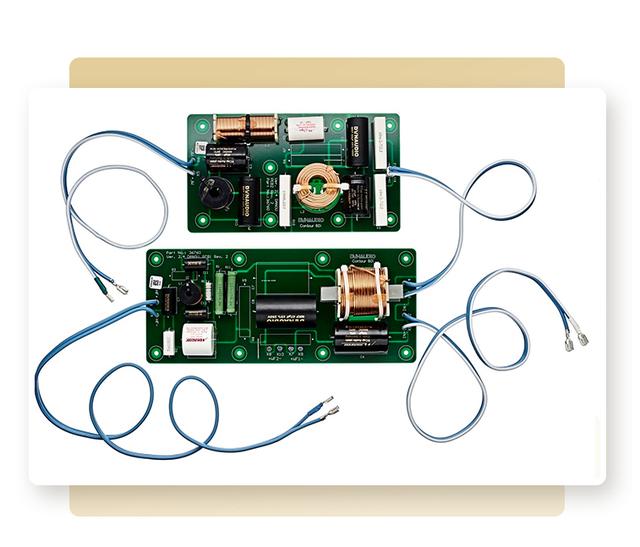

Contour 60i的被动分频器

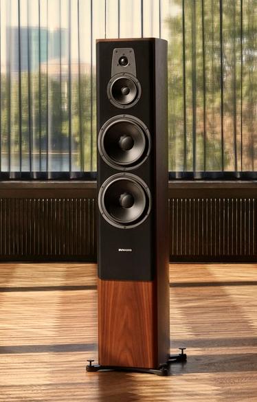

使用了二阶分频器的丹拿全新轮廓Contour 20i
二阶分频器在被动分频器中最为常见,因为它在设计复杂度、频率响应与高音单元保护性当中取得了合理的平衡。
Contour 20i的二阶分频器

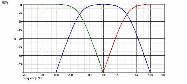

所以,配合单元、箱体等因素,将分频器的频率曲线与特性进行调整优化,用户最终得到的是一个平直的、相位准确的曲线,将分频器完全隐形,是音箱设计的终极目标。
分频器频率曲线示意图 (图片来自网络)

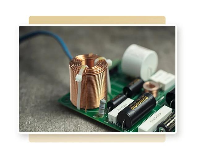

“高质量的元件”,当Alex Newman在关于被动分频器的访谈最后,被问及“在你的印象中,被动分频器最重要的是什么?”的时候这样回答。越高等级的元件,在分频过程中对于声音产生的影响也就越小,声音越能保持原汁原味,得到真实还原。
口说无凭,让我们来亲眼见证一下丹拿扬声器的高品质元件以及精良做工。
Evidence Platinum的超豪华分频器
新信心Confidence 30的分频器
全新轮廓Contour 60i的分频器
全新轮廓Contour 20i的分频器特写
虽然不如丹拿传奇Evidence证据的奢华用料,也没有旗舰信心系列的分频器那么赏心悦目,但全新轮廓Contour i的分频器依然使用了丹麦原产高品质元器件,传承了丹拿分频器的精良做工,从根本上保证了声音的纯净,也贯彻了丹拿工程师对于“元件品质”的执念。
