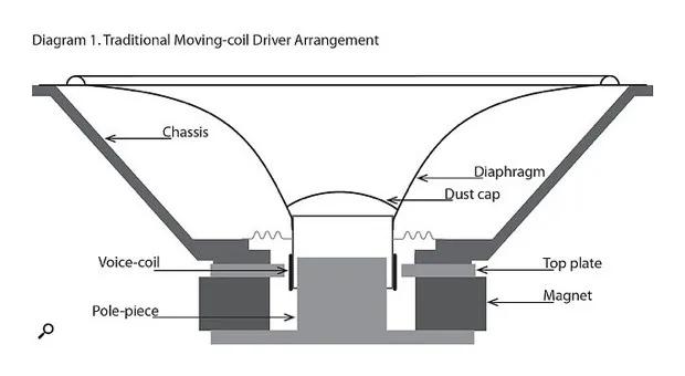

正如我在前面提到的,LYD 8中低频驱动单元采用了Dynaudio不同寻常的结构技术。驱动单元音圈和磁铁的传统排列方式是将一个直径相对较小的音圈绕在环绕金属极片的前部。在音圈周围,通常位于音圈长度的一半,是一个金属顶板。一个圆环形的磁铁给极片和顶板的两极提供磁场能量,音圈 "浸泡 "在两者之间的磁场中。这一切在图1中都有说明。
图1:传统的动圈驱动单元结构

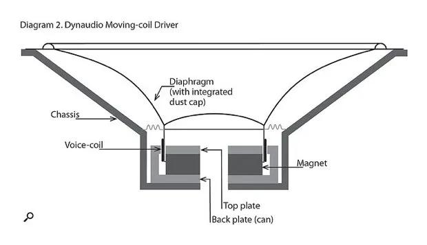

Dynaudio的 "外部音圈 "结构包括一个直径更大的音圈,它不是环绕着磁极片,而是环绕着磁铁本身。然后,一个内部法兰结构的金属 "罐 "从磁铁的底部包围整个组件,一个顶板安装在磁铁的顶部,然后音圈在顶板和罐子法兰之间的间隙中移动。没有极片柱。图2说明了这种外部音圈结构。
图2:Dynaudio的 "外部音圈 "驱动单元设计
当然,外置音圈有优点也有缺点。我先介绍一下我所看到的优点。首先,一个大得多的音圈带来了更大的热功率处理和减少热压缩。更大的音圈还意味着,振膜并不像传统单元那样驱动位置靠近中心。当频率上升到超过振膜整体能够合理振动的频率时,这对控制振膜破裂行为有很大的帮助。
另一个优点是,防尘盖后面的孔,也就是传统设计中极片的位置,可以让防尘盖前后运动抽出的空气自由通过。而说到防尘盖,Dynaudio LYD 中低频驱动单元的特殊之处在于,它的音盆和防尘盖是一体成型的。在传统的驱动单元中,防尘盖往往是一个独立的部件,用胶水粘在音盆上。
那么缺点呢?首先,较大的音圈也就意味着更大的重量,需要更大更强的磁铁。通过使用铜包铝音圈线可以减轻一定的重量,但即使如此,音圈骨架的强度仍然是一个棘手的问题。一般来说,与传统的驱动单元相比,更多的振膜后侧被底盘和磁铁所阻隔。外部音圈结构既要求振膜保持高效运动,同时音圈骨架不能过高(还要有理想的刚性),比传统结构的驱动单元更加复杂,制造过程也更加棘手。

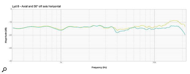

Dynaudio几十年来一直坚持使用他们的外部音圈结构技术,毫无疑问,这种技术可以制造出一些高性能的驱动单元——例如LYD 8的中高频驱动单元,Dynaudio说这可能是他们有史以来最好的200mm单元。我将在后面写下它的主观性能评价,但通过测量LYD 8的频率响应,可以发现它工作方式的一个特点,这与Dynaudio决定使用异常高的3.9kHz分频器有关。准备好接受一点声学理论吧。
如果你到书架上选择你常用的声学参考书(我知道你有一本),然后翻到描述纯粹的、无限刚性振膜的频率响应,你会在那一页发现,当波长到达振膜直径附近时,离轴响应将开始明显衰减——对于LYD 8中低频驱动单元的振膜大小来说,大约2kHz。然而,对LYD 8进行30度离轴响应测量,如图3所示,显示出它的离轴响应并没有发生明显的衰减。在3.9kHz分频点之后,输出只下降了2dB左右,而理论上,它应该下降6dB左右。那么到底是怎么回事呢?这有点违反物理定律了!
图3:LYD 8的轴上(浅绿色)和30度离轴(茶色)频率响应
我猜测,在3.9kHz时,驱动单元的有效直径不再是200mm。很少有材料可以让你做出既轻盈到可以在200mm的驱动单元中工作,又有足够的刚性,在3.9kHz时还能整体移动的振膜,几乎不可能。所以在3.9kHz时,由于振膜材料的柔韧性,它的周边将有效地停止运动,只留下中心区域辐射音频。当然,这说起来容易做起来难,需要不小的工程技巧,但由于Dynaudio外置音圈的结构,其振膜的驱动力位置并不靠近中心,而是大大地往外延伸,再加上它的集成防尘盖,工程性能可能会变得更强一些。我想,它对3.9kHz分频的可行性有很大的贡献。

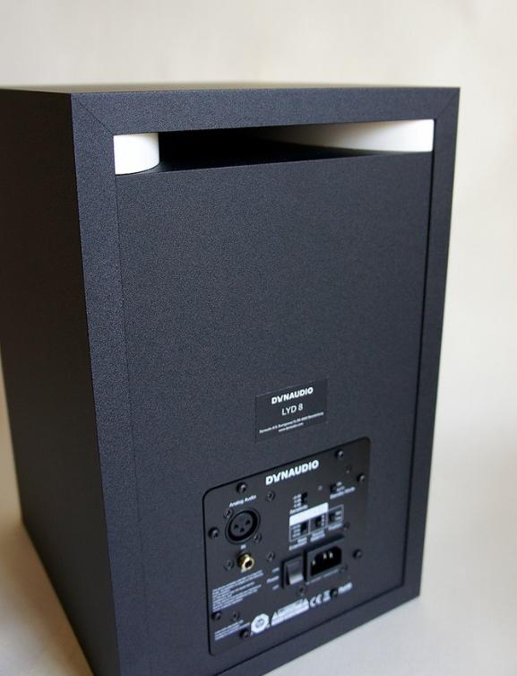

LYD系列符合一般主动式近场监听的做法,后方的连接面板也提供了一系列的EQ和设置开关。两款监听音箱的连接面板和开关都是一样的。信号连接选项是平衡XLR和非平衡RCA,尽管LYD系列有内部DSP,因此有A-D转换,但没有数字输入接口。Dynaudio的理由应该是成本控制,尤其是在LYD的价位上,他们相信可能相对较少的客户会通过DAW设备或监听控制器,输出数字信号给LYD。
后面板上有输入连接和EQ控制,以及倒相孔
LYD后面板的EQ和设置选项都是通过拨杆来选择的,选项包括低频带宽设置(三档)、音调平衡设置(三档)和一个墙面反射补偿设置。带宽设置可以使LYD 8的低频滚降从45Hz到65Hz,LYD 5从50Hz到70Hz,步长都是10Hz。每下调10Hz,监听音箱的潜在最大音量也会降低5dB(这是因为,随着低频带宽的扩大,中低频驱动单元需要振膜产生更强的动能)。音色平衡设置提供了三档选项,被标为B、N和D,分别代表 "明亮"、"自然 "和 "暗淡",正如人们所期望的那样,它们的作用是使整体平衡变亮或变暗(通过"倾斜"1kHz以外的整体响应,将一头衰减1.5dB同时另一头提升1.5dB,反之亦然)。“倾斜”开关是我非常喜欢的一种微妙的监听EQ方法,它可以有效地帮助调整监听音箱的音调平衡,以适应听音环境的广泛属性,而不会像一些更初级的EQ选项那样,疯狂地改变其平衡特性。
