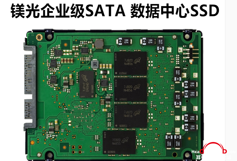

其它硬盘上,可以加微信订阅号“享声HIFI” 看一下最近一个外设的分享,会有一些存储的拆机对比,总之一句话,建议买企业级SSD,不要用太消费级的SSD,因为这类的SSD电源做得明显更好。 这也是为何不同的SSD,不同的SD卡,声音不同的主要原因(如下图的SSD,电源就设计不错,虽然是开关电源,用料就相对豪华)
