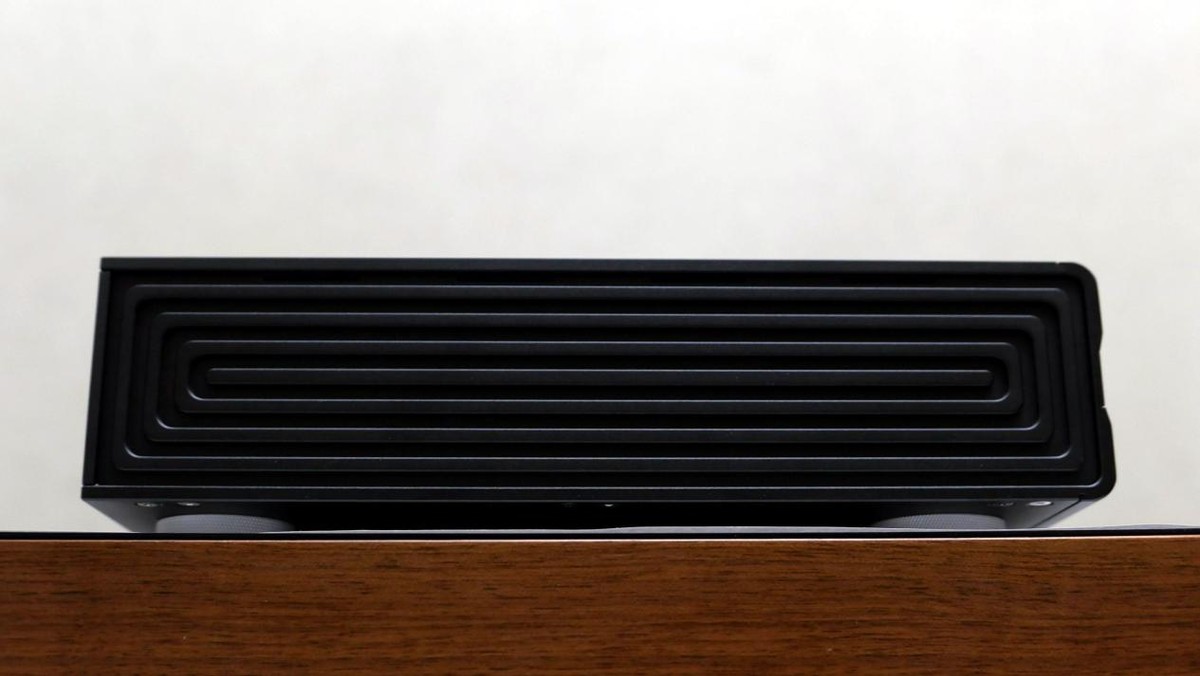

DAC-R26的新外观不作评价,侧面的纹路有利于散热是真的,外壳工艺的提升,设计的实现,成本确实会比以前高出不少。
