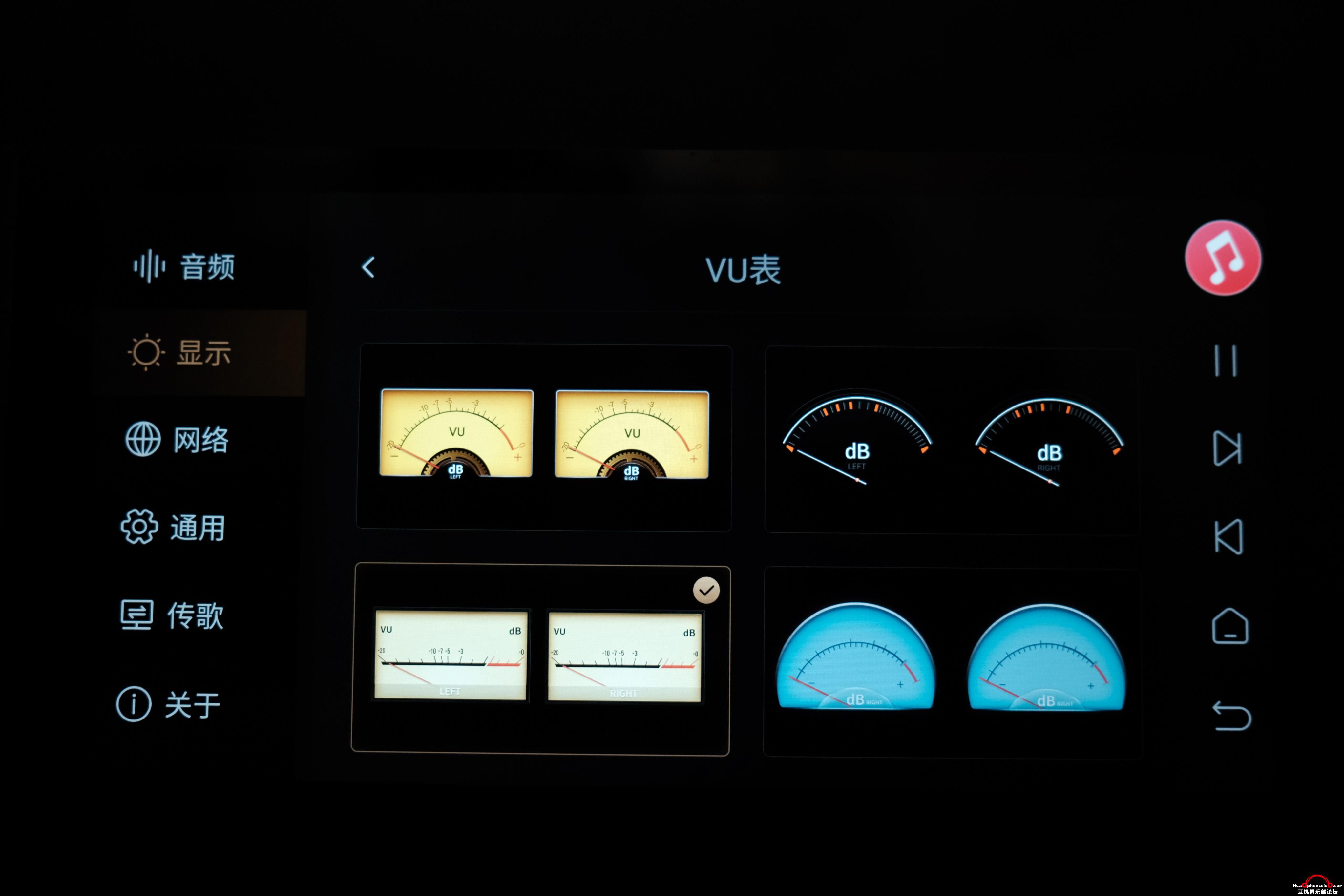

大屏幕待机日历、时间的显示,以及各种模拟机械表头显示,歌词、曲目信息等,它如此百变的屏幕视觉同样意味着百变的观感,总有一种能戳中你的审美或实用需求。

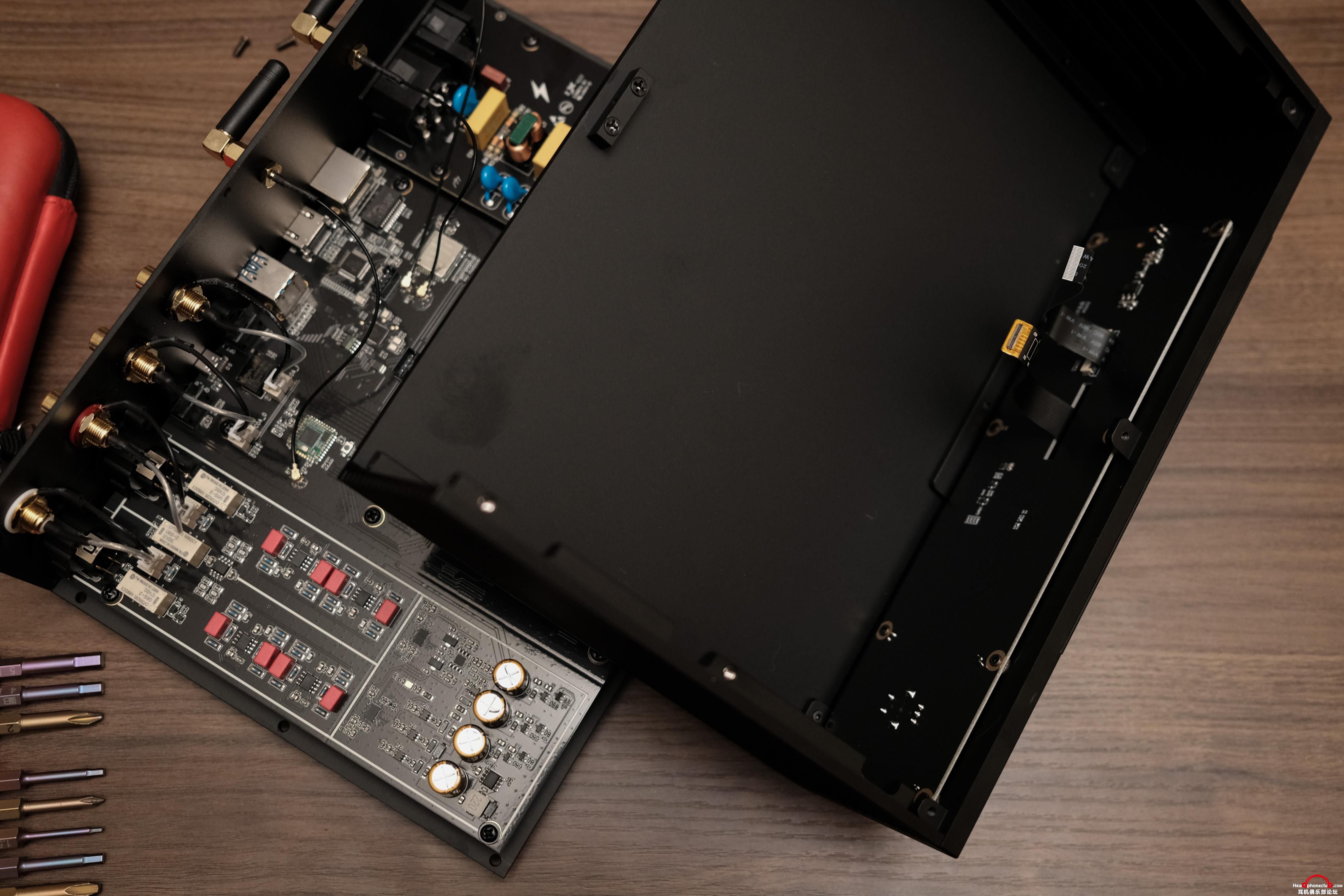

双ESS 9038Q2M解码芯片,每声道独立使用一片;
超低噪声电源模组,电是声之母,这块独立、自主研发的电源,主打音质向的高性能低噪声;
数字、模拟部分,均加持高精度时钟晶振;
模拟输出为全平衡架构,具备直通模式;
数字输出部分为Bit-perfect无损耗直出;
用料足够讲究,wima、nichicon电容、村田贴片电容、Ti运放、欧姆龙继电器等,细节上不马虎;
蓝牙使用高通QCC5125旗舰级音频芯片平台,支持LDAC、aptx-HD的高清蓝牙音频规格;

人性化呈现更为完整。得益于优秀显示素质的大触屏,多种样式的表头、日历时间待机显示、歌词等,总有自己喜欢的那款,而且但凡发光所在,亮度必然可调,告别光污染;

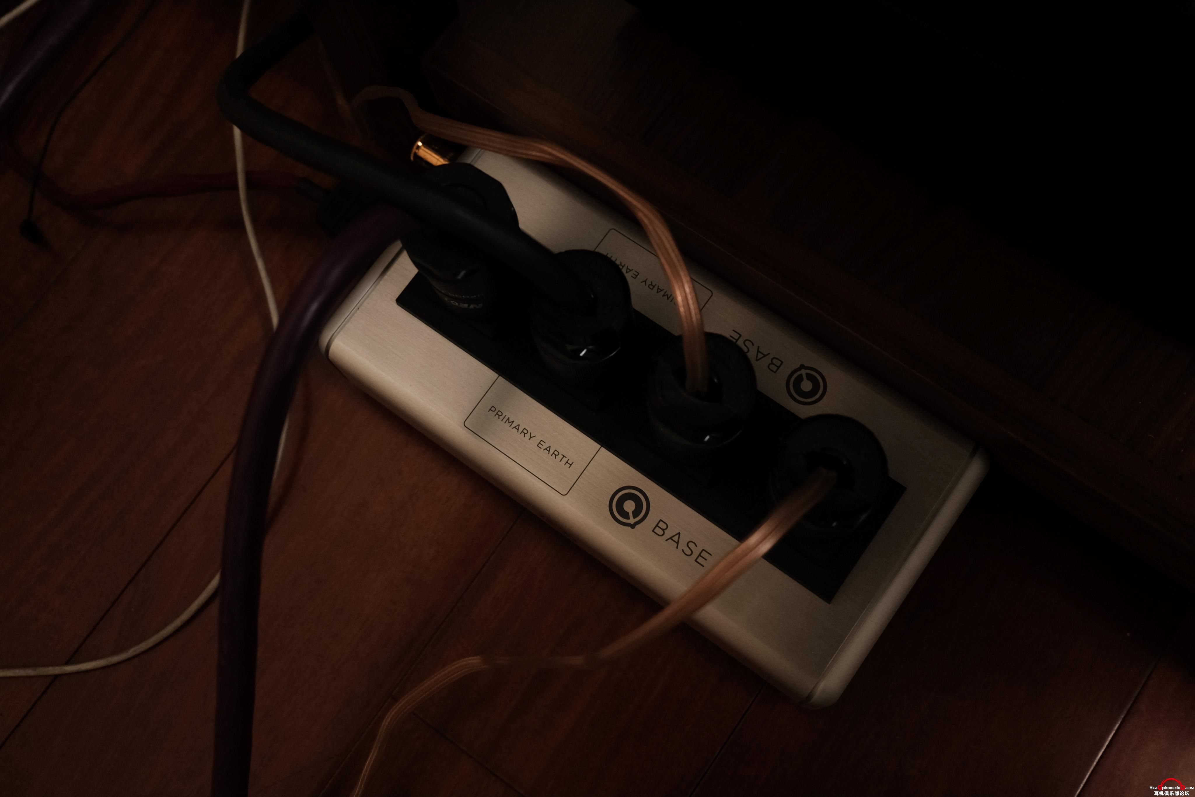

此项测试的过程中,发现了可以让DMP-A6音质脱胎换骨的路数,这个是重点——DMP-A6对电环境非常非常敏感。在某个周六的半夜,我听到了DMP-A6非常高水准的USB数字输出水平,以至于我怀疑自己听的不是DMP-A6,经过反复确认,发现脱胎换骨的原因,不是接错了器材,也不是其它器材忽然给的。单纯是那天半夜赶上了楼里基本没人这种事儿,让我有幸聆听DMP-A6的超强音质状态。
极致电环境下的DMP-A6,声音非常非常纯净和透明,是现代数字设备的声音,但只有纯净和透明感,中性的声底,以及超强解析力和动态表现,毫无“数码味儿”痕迹。但也不是所谓“醇厚、浓郁”的模拟味道,我很难形容这是个什么声音,我只能描述为极致的透明、纯净,流畅的声音。
因为太好听了,过于享受的我直接睡着了,睡得很死,很可惜没能借机换上同轴数字输出来实验。只用了USB输出,所以归类在此段落。
(这种供电环境可遇不可求,很难复现。即便大多数周末,楼里也是有很多人的,不具备这种偶然环境。)
但平时也可以察觉到,DMP-A6对电环境是敏感的,周中的表现却是不如周末,每天也都有些差别,也经常有声音脏的时候。我也不知道这应该算DMP-A6的优点还是缺点。
也深度思考了缘由。DMP-A6是超低噪声开关电源供电,这种电源说白了从性能、数据等方面,远比线性电源优秀,简单理解为具备更高的供电纯净度上限。但是呢,我猜其对电环境的敏感度要比线性电源高,所以更容易受电环境的影响。如果在非常纯净的电环境前提下,DMP-A6优秀的超低噪声开关电源模组,音质表现大概率可以远超传统的线性电源,但如果是状况不佳的电环境下,DMP-A6的高性能开关电源,在“保下限”这个点上,可能没有传统线性电源那么稳当。
So,非常建议DMP-A6的玩家,研究好电环境的事情,大概率有大惊喜。

对电敏感,,意思是需要换根高价位的发烧线

首批用户赞一个,我觉得同轴很强啊,也在考虑加helen,目前加个一个几百块钱的数字整形提升也明显。
另外电源处理这个咋弄呢 lz有没有试出什么方案?
引用 新青年 2023-6-21 13:27
暂时我觉得对电源线敏感度适中,主要对供电环境的纯净度更敏感些
引用 新青年 2023-6-21 13:31
另外 ...
我办公室没有专线,家里最近拉了专线,装修完我试试专线会不会比办公室的电稳一些
最近看群里有个220v隔离变压器的方案,看起来也是靠谱的感觉,有机会我也要试试
引用 reufc 2023-6-21 13:38
最近看群里有个220v隔 ...
已经有专线,如果有小型的电处解决方案就好啦……
引用 新青年 2023-6-21 21:06
不知道220v隔离牛算不算小型解决方案,有哥们去试了,我也等等看结果
