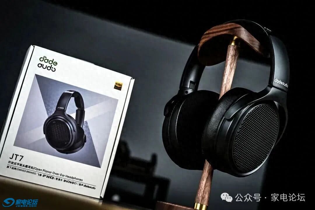

去年评测JadeAudio翡声JT7时,这副耳机给我留下了比较深的印象。过去提到平板头戴耳机,很多发烧友首先想到的往往是体积大、重量大,而且对耳放驱动力有一定要求。JT7却走了一条更务实的路线:95×86mm大尺寸平板单元、开放式结构,整机重量约318g,还能折叠收纳,再加上相当亲民的售价,确实把平板耳机的门槛往下拉了一大截。
JT7的声音也不是传统印象中那种偏冷、偏薄、只强调解析力的平板调音。它的中低频比较丰满,人声稍微靠前,低频量感也比较充足,所以无论流行、人声还是摇滚,都比较容易进入状态。不过,JT7虽然是18Ω阻抗,灵敏度却只有92dB/mW,对前端驱动力比较敏感。普通便携设备可以把它推响,但换上一台驱动力更强的耳放以后,声场、动态和中低频往往还能继续打开。

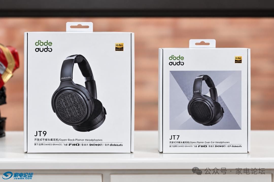

JT9的包装比JT7大了一圈

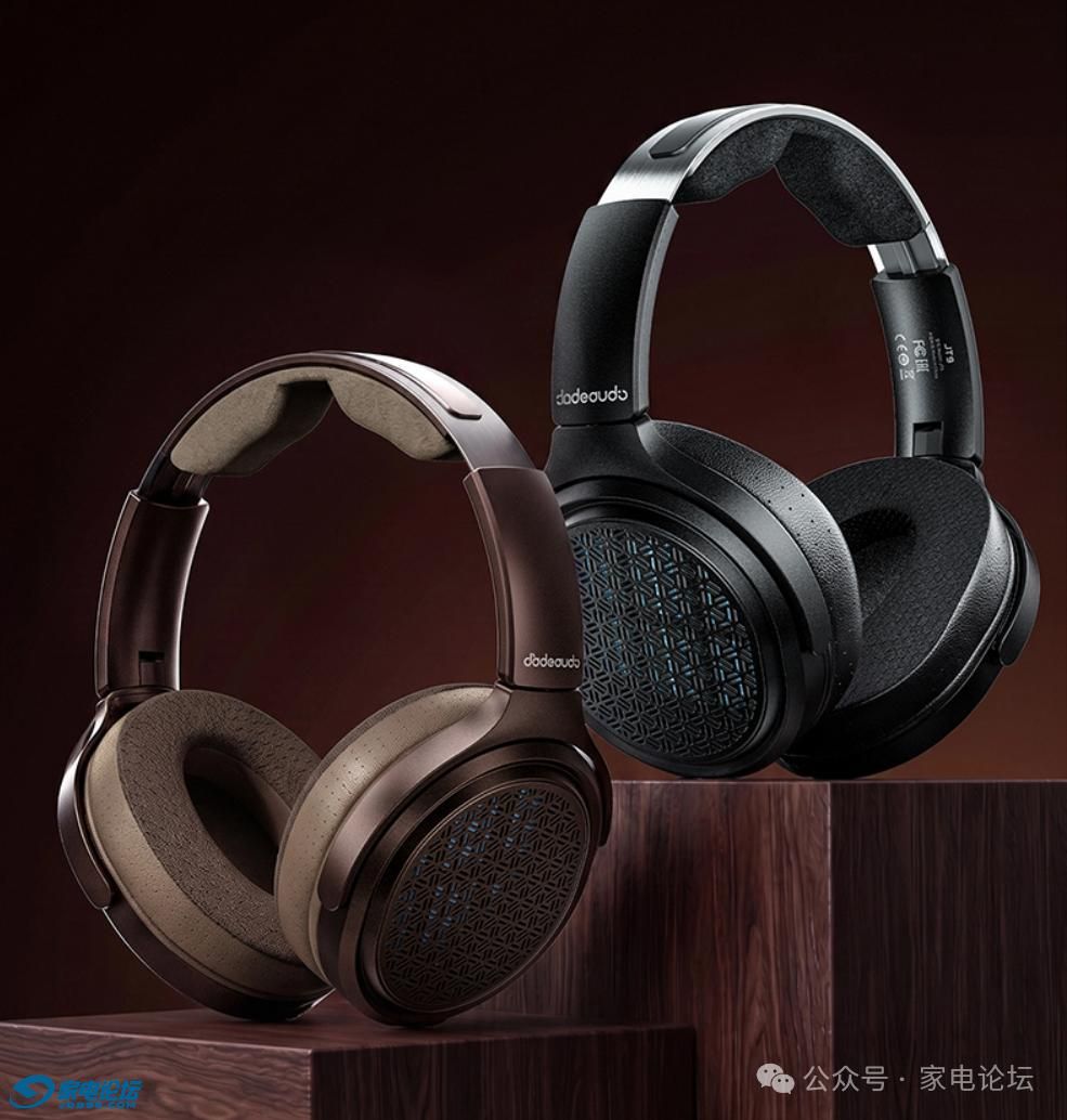

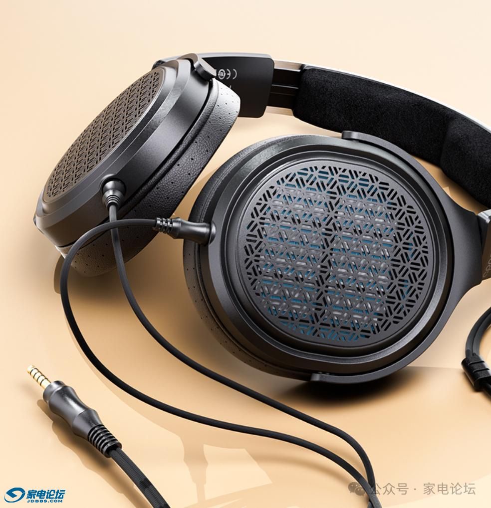

今年的JT9,就是在这个基础上继续往前走。它仍然使用95×86mm大尺寸开放式平板单元,也延续了JT7相对轻量、可折叠的结构,但是核心声学部分已经明显升级:振膜从3μm缩减到1μm,加入蓝宝石+铝双镀层,重新设计磁路和导电线路,并把灵敏度从92dB/mW提高到95dB/mW。

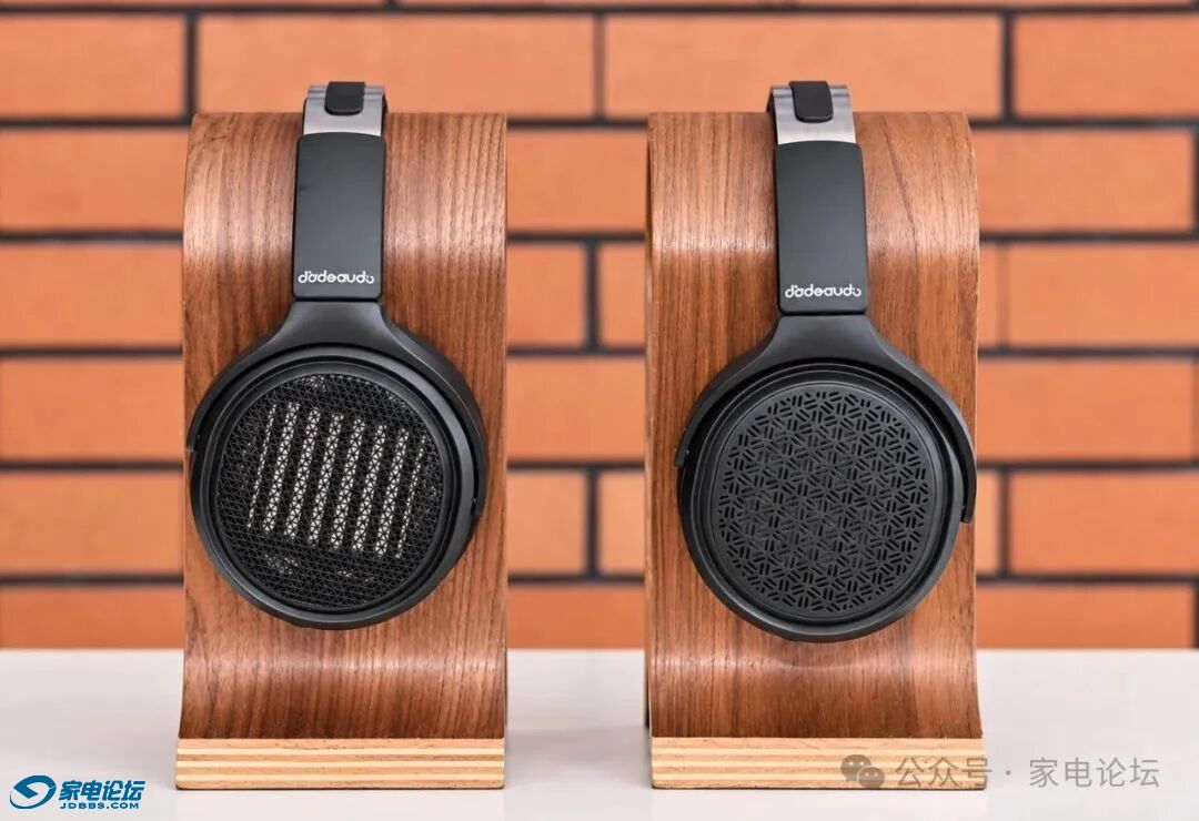

JT7(左)、JT9(右)

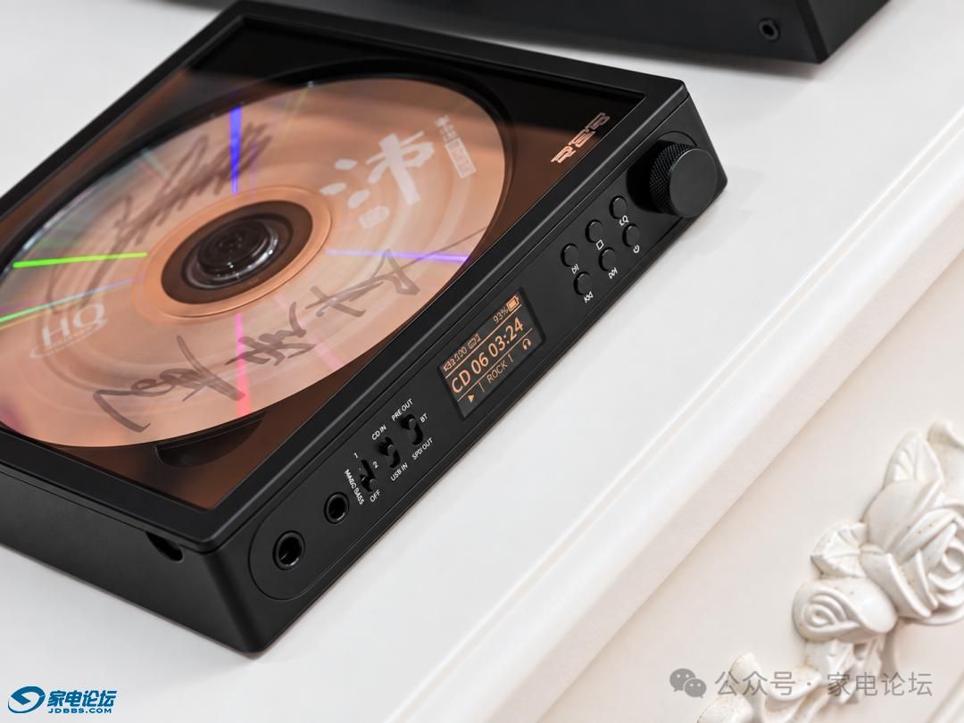

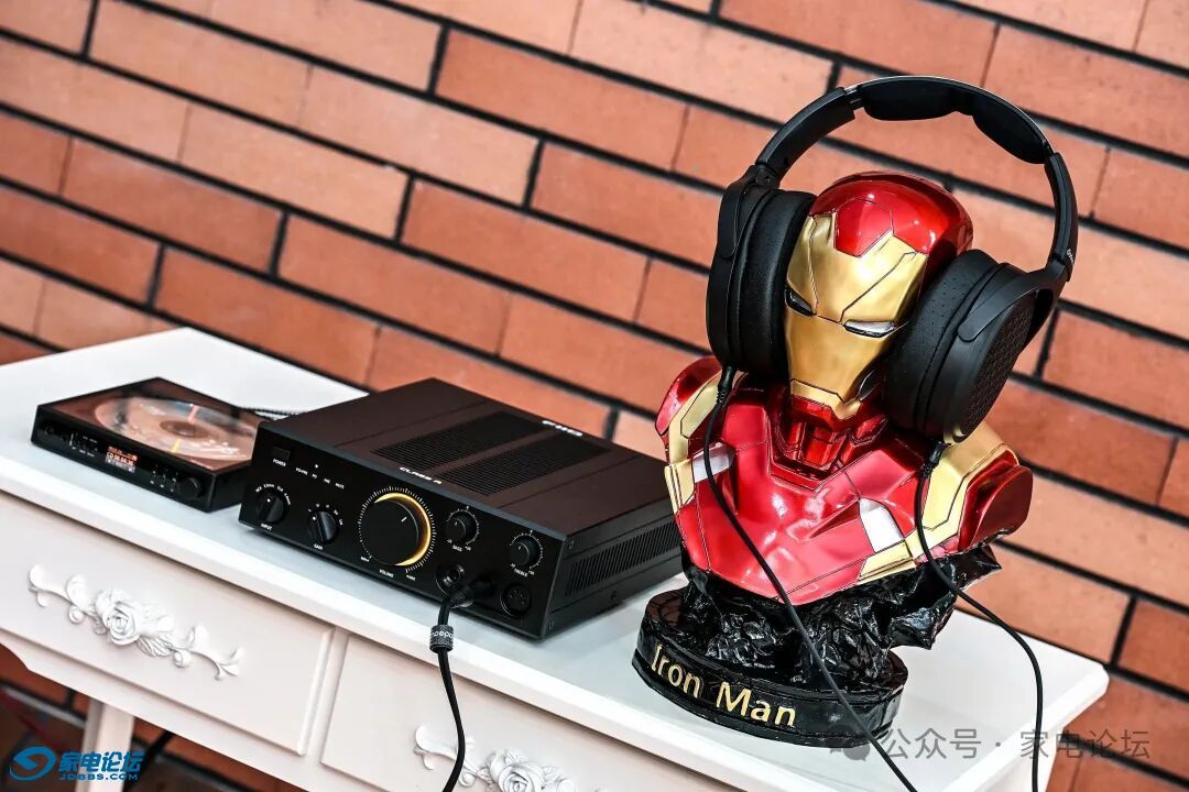

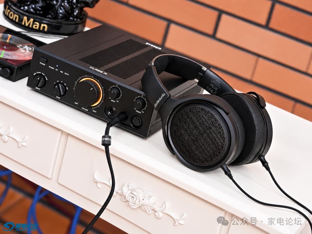

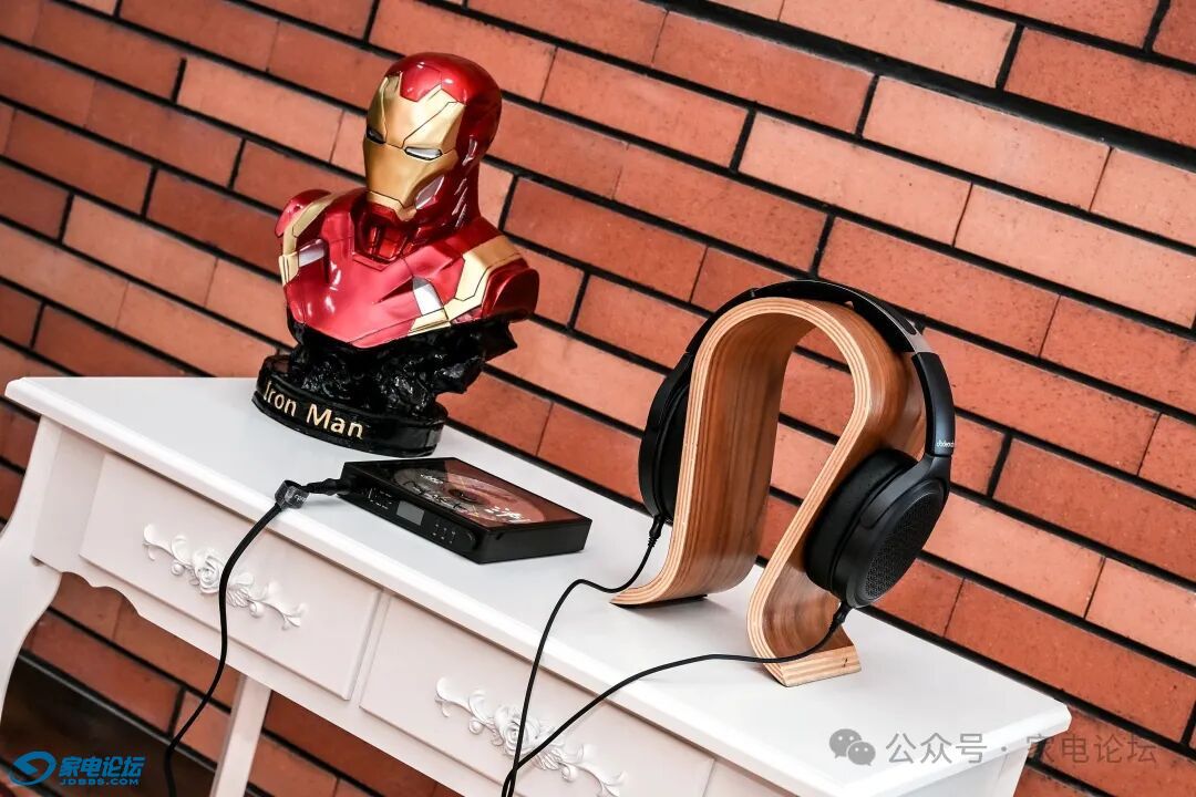

这次试听我用飞傲DM15 CD随身听作为统一信号源。先由DM15直接驱动JT7和JT9,再把DM15作为信号源,通过平衡线路输出给飞傲刚刚上市的CLASS A纯甲类台式耳放,由CLASS A分别驱动两副耳机。这样既能比较两代耳机本身的声音差异,也能判断JT9在明显变得更容易驱动之后,一台正式台式耳放还能带来多少提升。

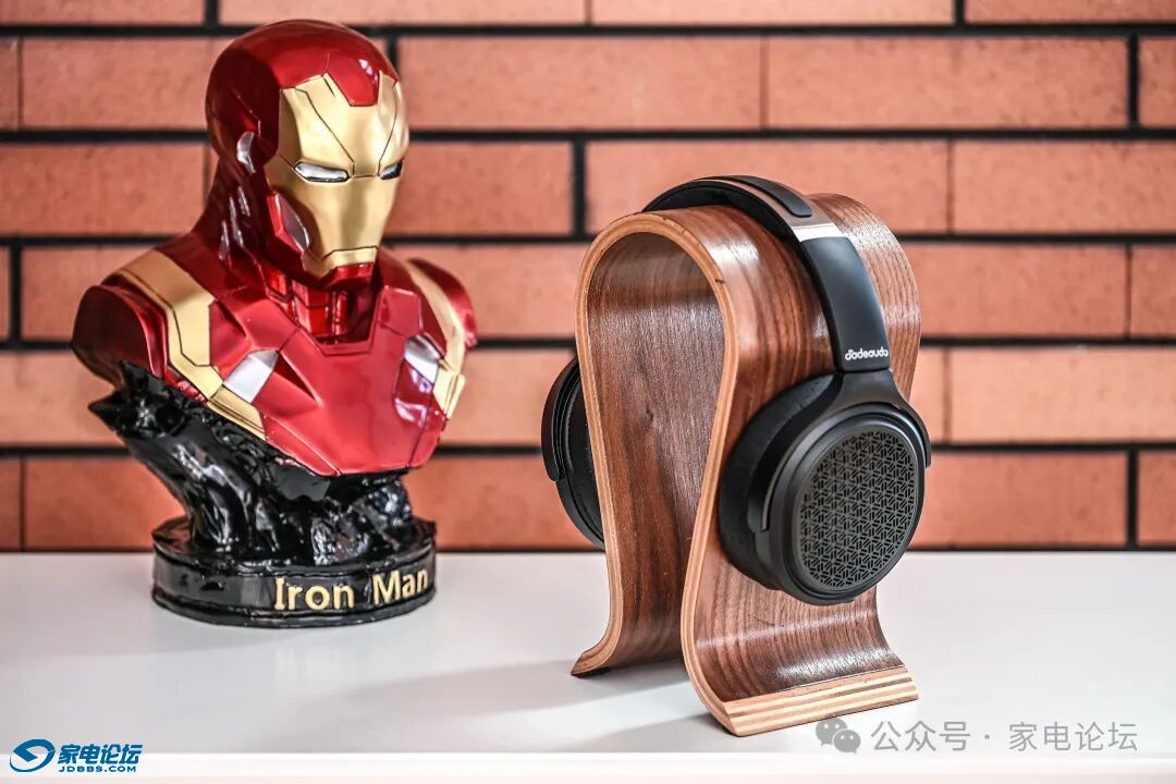

从JT7到JT9,设计重点转向单元本身

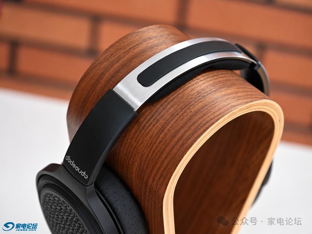

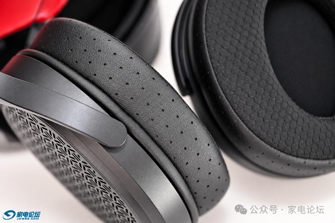

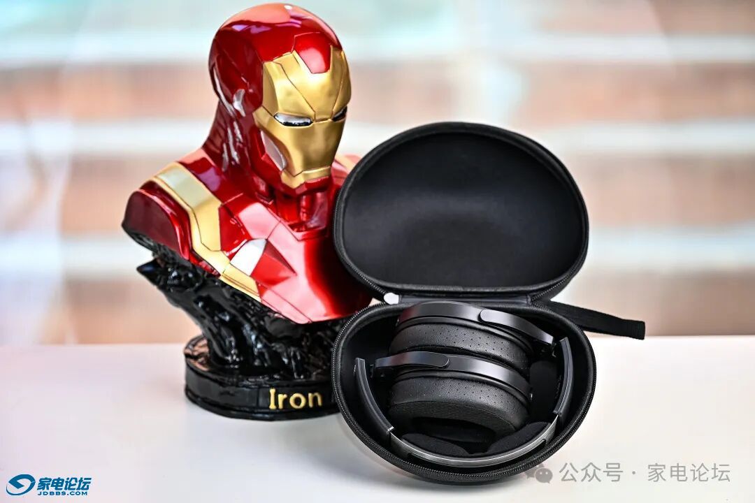

JT9与JT7在外形上的血缘关系非常明显。头梁、多轴转动结构、可折叠设计以及耳罩轮廓都比较接近,这套结构成熟、实用,特别是对于大尺寸平板耳机来说,能够同时做到折叠和相对轻量,本身就很难得。
JT9收纳包

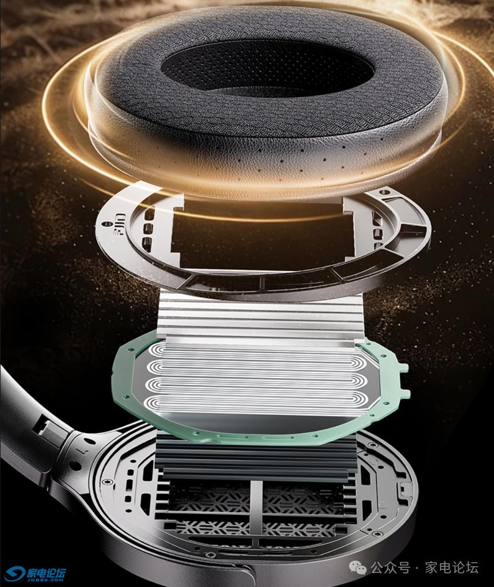

JT7重量约318g,JT9增加到365g,多出来接近50g。如果只看数字,好像新款在轻量化上退了一步,但这部分重量很大程度来自重新设计的磁路。平板单元的导电线路直接分布在大面积振膜上,磁铁数量、排列方式、磁场强度以及磁场在振膜表面的均匀程度,都会影响膜片不同区域的受力和运动状态。

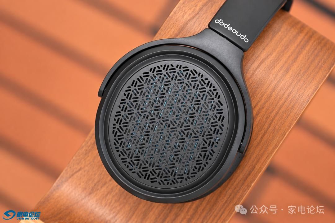

JT9采用新的“均匀等磁场”设计,让作用于导电线路上的磁场更加集中、均匀,在提高驱动效率的同时,减少振膜局部受力不一致。它的灵敏度也因此提高到95dB/mW。外观方面,JT9重新设计了耳罩外侧的铝合金网罩,整体质感比JT7更精致,但没有为了强调升级而做得过于复杂。

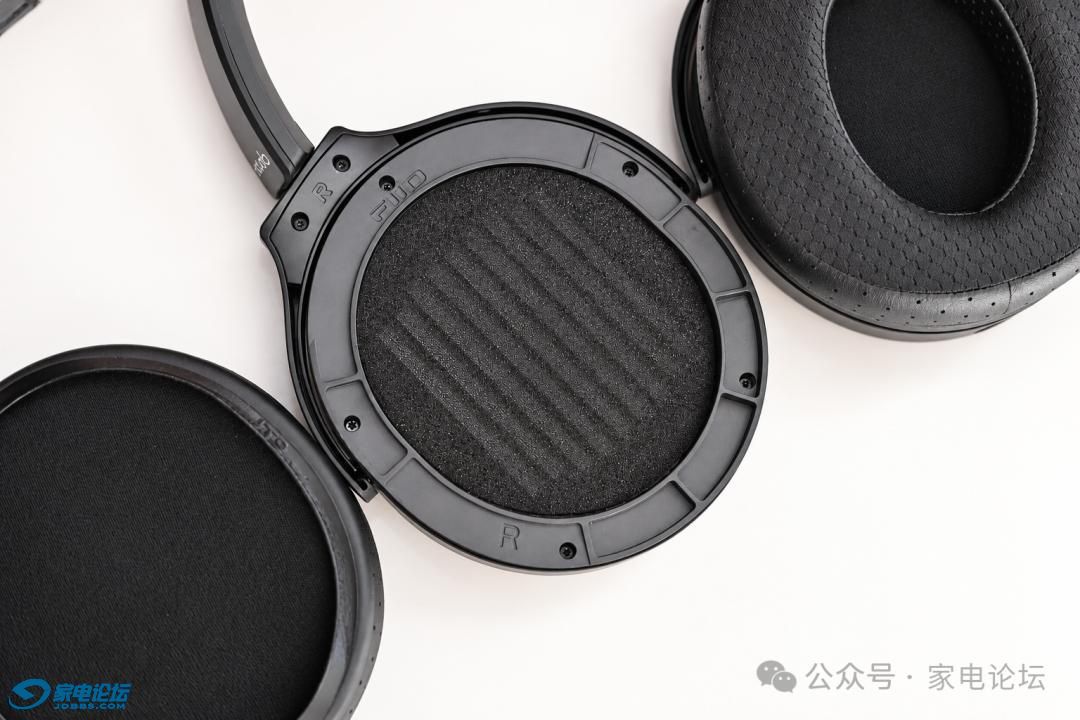

从3μm到1μm,振膜是核心升级
如果只选JT9的一项核心技术,我认为应该是振膜。JT7采用3μm PET振膜,并加入F.E.S弹性辅助设计,让振膜拥有更大的运动幅度,因此它的中低频比较丰满,低频量感也相对充足。
JT9则把振膜直接做到1μm,厚度只有JT7的大约三分之一。对于平板单元来说,振膜越轻,运动惯性越低,在快速变化的音乐信号面前越容易及时响应,特别是在高频和极高频区域,这种优势更明显。
但振膜也不是越薄越好。95×86mm的大面积膜片做到1μm以后,还要解决刚性和稳定性问题,所以JT9在PET膜片上加入蓝宝石和金属铝双镀层。铝层承担导电作用,蓝宝石镀层则利用较高硬度增加膜片刚性,目标是在轻量和稳定之间取得平衡。
这套技术路线此前已经应用在FT1 PRO上,因此官方资也提到JT9采用了FT1 PRO的部分声学技术。公开参数显示,FT1 PRO同样是95×86mm平板单元、1μm振膜以及蓝宝石+铝双镀层技术,但JT9在磁路、导电线路、膜片参数和最终调音上都做了重新设计,不能简单理解成“FT1 PRO换壳下放”。

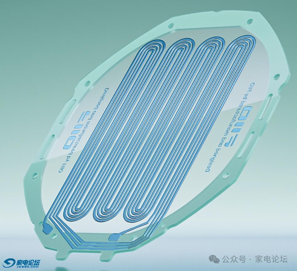

28nm制程,说的是导电线路加工精度
JT9还有一个容易被误解的技术名词——“28纳米芯片级制程”。这里并不是说耳机里装了一颗28nm芯片,而是指用于平板振膜导电线路制造的高精度加工工艺。
平板耳机的导电线路直接附着在超薄振膜上,线路本身也是整个运动系统的一部分。当振膜薄到1μm以后,导电层的厚度、重量和分布是否均匀,就会直接影响膜片的受力和运动状态。飞傲采用类似半导体制造领域的精密加工理念,让导电材料更加均匀、牢固地附着在膜片表面。
因此,“28nm”真正有意义的地方,不是这个数字听起来有多先进,而是它代表了平板单元制造的一致性和批量化能力。过去大面积超薄振膜的良率、精度和一致性本身就是成本的一部分,而当这些工艺逐渐成熟之后,95×86mm、1μm振膜和复杂磁路才有可能进入千元级产品。

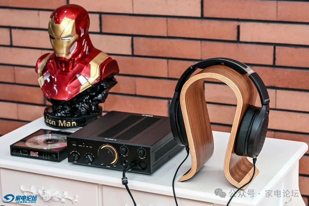

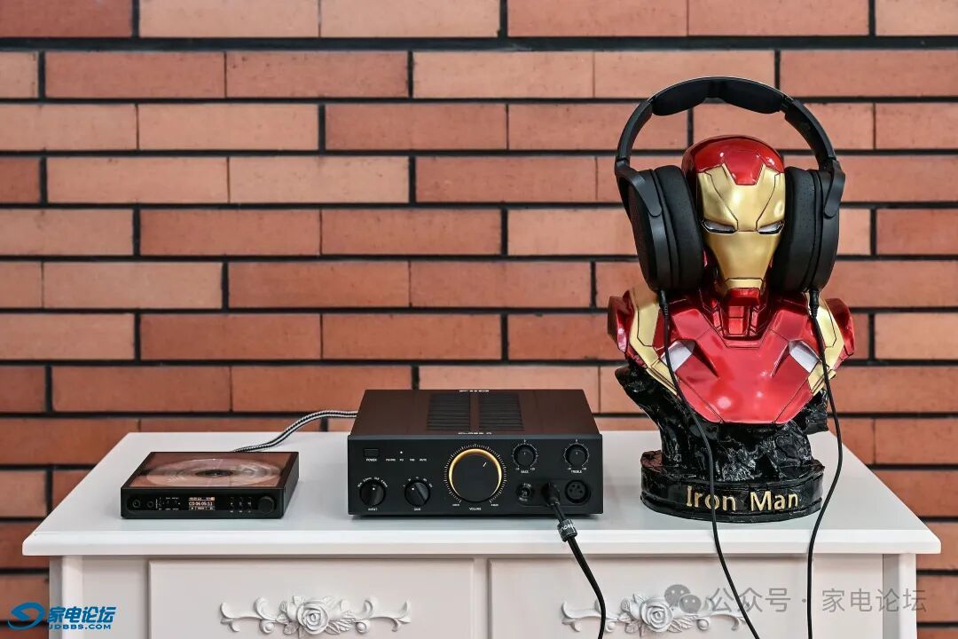

试听系统:DM15直推,再接CLASS A
这次主观试听,我把DM15作为统一数字信号源。第一种状态是直接由DM15驱动JT7和JT9;第二种状态则让DM15只负责CD播放和信号输出,通过平衡线路接入CLASS A,再由CLASS A完成耳机驱动。这样两套系统的信号来源基本保持一致,真正变化的主要是放大环节,也更容易判断便携直推与正式台式耳放之间的差别。
试听以我熟悉的钢琴、弦乐、人声和大型管弦乐为主。与其为了突出某项参数去寻找特殊录音,不如用长期熟悉的音乐反复切换,因为对音色、动态和空间关系越熟悉,判断越可靠。
DM15直推,JT9更容易进入完整状态
先用DM15直接驱动。JT7并不存在音量不足的问题,而且它比较丰满的中低频和稍靠前的人声,在第一耳听感上依然很有特点。听流行音乐时,声音有厚度,歌手存在感明显,不会给人入门平板耳机很单薄的感觉。
但在JT7和JT9之间反复切换后,JT9明显更加轻松。这里说的“轻松”并不是单纯音量更大,而是整个声音更容易舒展开来。高频泛音更容易出来,声场不那么集中,动态变化较大的音乐也显得更自然。特别是音乐从安静段落迅速进入强奏时,JT9的响应更利落,声音不容易因为复杂度突然增加而显得拥挤。
JT7也能完整播放这些音乐,只是整体重心更偏向中低频,声音相对集中一些。由此可以看出,JT9的95dB/mW并不是只让音量旋钮少拧一点,而是让它在便携前端上更容易进入一个均衡、舒展的状态。

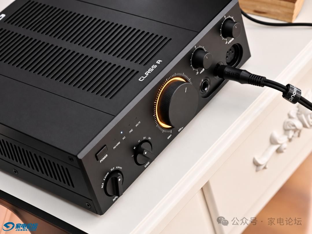

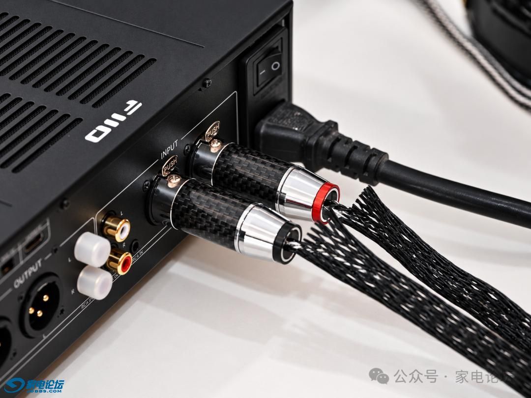

接入CLASS A以后,首先拉开的是声场规模
接下来把DM15作为信号源,通过平衡线路输出接入CLASS A。DM15直接驱动JT9已经能够达到比较完整的状态,因此CLASS A带来的提升并不是解决音量问题。真正明显的变化,是整个声场的规模。
换成CLASS A以后,左右空间进一步舒展,前后层次也更加清楚,音乐不像只是被“放大”,而是整个舞台变得更大、更稳定。JT9本身就比JT7拥有更好的纵向空间,CLASS A加入以后,人声、主要器乐和后方声部之间的距离更加明确,大型录音里的空间轮廓也更完整。
动态和中低频,是CLASS A另外两项明显优势
除了声场规模,CLASS A带来的第二个明显变化是动态。这里说的动态不是把音量调大以后更刺激,而是音乐从弱到强、再从强回到弱时,系统能否快速、稳定地跟随。
DM15直推JT9时,大多数音乐已经表现得相当完整,但遇到大型交响齐奏、鼓乐或者连续低频强奏以后,换成CLASS A会明显感觉声音更加从容。强奏时能量建立得更迅速,音乐回到弱音以后又能及时收住,连续大动态中不容易出现声音逐渐变紧的感觉。
中低频的变化同样明显。JT9换成CLASS A以后并没有突然增加很多低频量感,而是低频基础变得更加扎实,重量感和实体感更强。钢琴左手区域尤其明显,低音弦和琴体共鸣更充分以后,乐器的尺寸感也随之增大。
JT7接CLASS A以后,提升比例反而更明显
如果只观察“从DM15直推换到CLASS A以后变化有多大”,JT7在某些方面的提升甚至比JT9更加明显。这和两副耳机的驱动需求有关,JT7灵敏度更低,本身就更依赖放大环节。
DM15可以让JT7正常工作,但换到CLASS A以后,原本比较丰富的中低频得到更好的控制,低频轮廓更加清楚,动态也更加舒展。JT9则是在DM15直推已经比较完整的基础上,继续扩大声场、提高动态余量和增加中低频重量感。两款耳机与台式耳放的关系并不完全相同:JT7更依赖耳放,JT9则拥有更好的前端适应能力。
CLASS A加入以后,两副耳机原本的性格并没有被抹掉。JT7仍然保持人声偏近、中低频丰满的特点;JT9则继续表现出更开放的高频、更明显的纵深,以及更加收敛但下潜更完整的低频。耳放做的更多是把两副耳机原本已经具备的能力进一步释放出来。

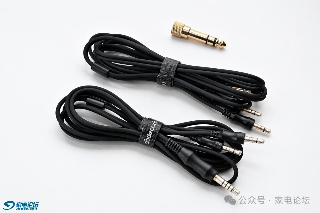

原配线材和开放式结构
JT9原配线也进行了重新设计。厂家资料显示,导体以高纯度无氧铜为主体,并加入少量单晶铜镀银线,同时使用不同直径导体组合,整体调音方向是维持中低频厚度和宽松感,同时适度补充高频信息。真正决定JT9基本声音的仍然是振膜、磁路、声学结构和调音,但原厂能够针对单元特点重新配线,至少说明产品设计比较完整。
JT9配件
实际使用上,JT9同时提供3.5mm和4.4mm连接方式,对于便携设备和桌面系统都比较方便。需要提醒的是,它虽然可以折叠,但仍然是一副开放式耳机,几乎没有真正意义上的隔音能力,音乐也会明显向外泄漏,因此更适合家庭、书房、办公室等安静环境。所谓便携,更准确地说是方便收纳、方便搭配便携前端,而不是一副适合边走边听的街头耳机。
