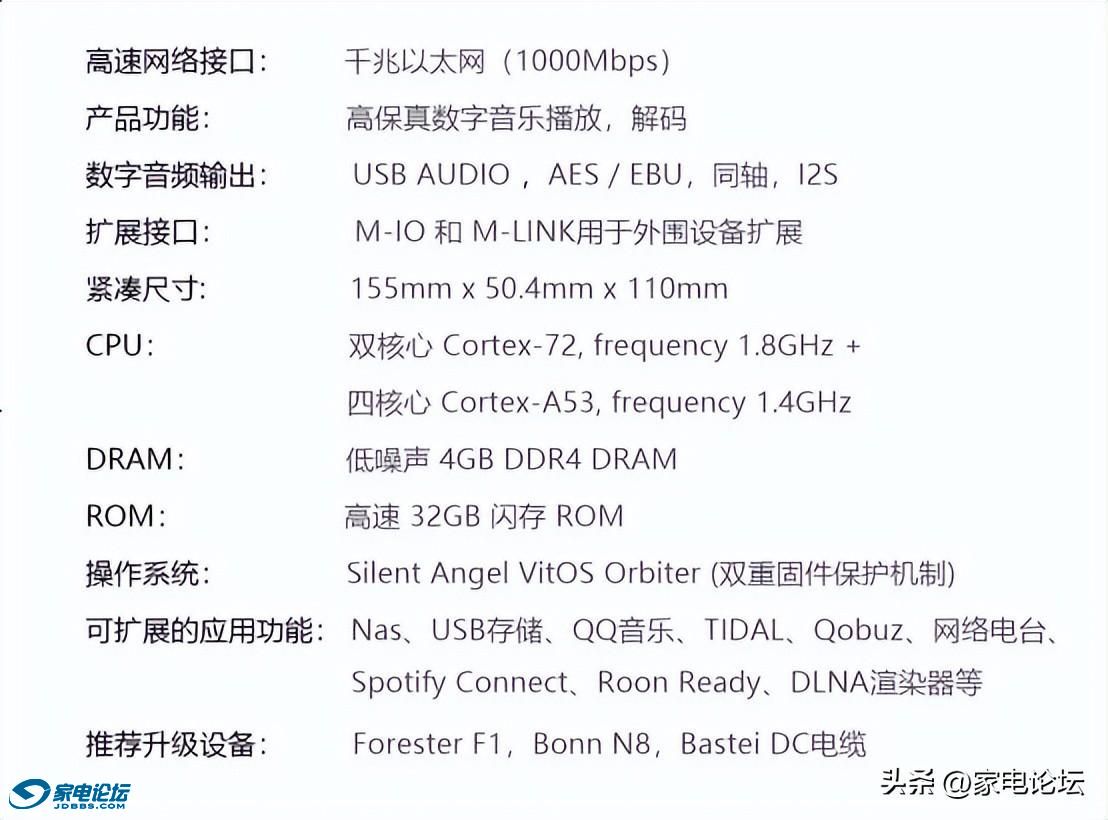

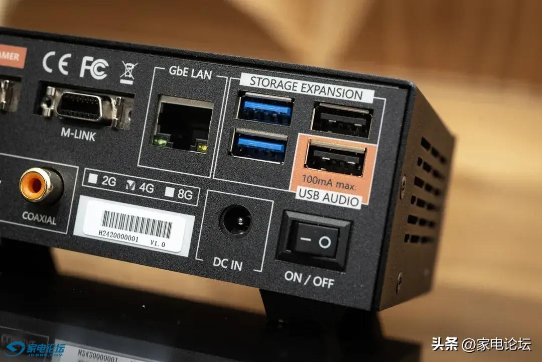

从外观方面来看,第二代升级款几乎毫无变化,只是机身后侧的有线网口与两个 USB 接口调换了位置,功能保持一致。不过,两个版本的软件适配并不相同,比如仙籁与 QQ 音乐刚刚联合推出的“仙籁至臻”应用,当前仅针对 M1 V2 和 M1T V2 推送了升级固件,老款还需要等待后续的适配。导致这一现象的主要缘由在于,V2 新版的核心硬件——主板采用了全新的设计,CPU 从四核提升到了六核,运行内存统一设定为 4G 。更强的性能,使得在处理高码率音频文件时能够更加轻松自如。

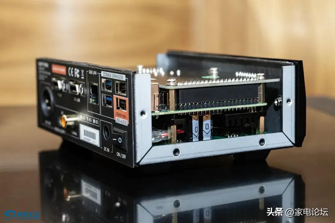

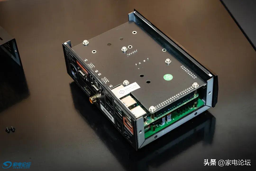

那些对仙籁这两款产品有较为深入了解的音响发烧友或许知晓,第一代的主板是基于树莓派 4B 来进行扩展的,这一点被少数动手能力较强的 DIY 发烧友所诟病。而他们在不断的折腾下,确实攒出了能够运行盗版仙籁软件的数播。暂且不论耗费的精力以及可能损失的“学费”成本,单说其稳定性就与原装产品相差甚远,这势必会让最终的声音效果大打折扣。当然,仙籁在产品的设计方面还针对 Hi-Fi 音响的特性做出了优化,诸如高磁导率 EMI 吸收材料的运用、元器件的筛选、线路的最佳走向等等。每一款能够上市的产品,都是设计师经过科学设计与实际聆听,反复校验调整之后的成果。就仙籁 M1 和 M1T 而言,其声音表现足以超越其价格,这个价位区间,个人认为根本没有 DIY 的必要。

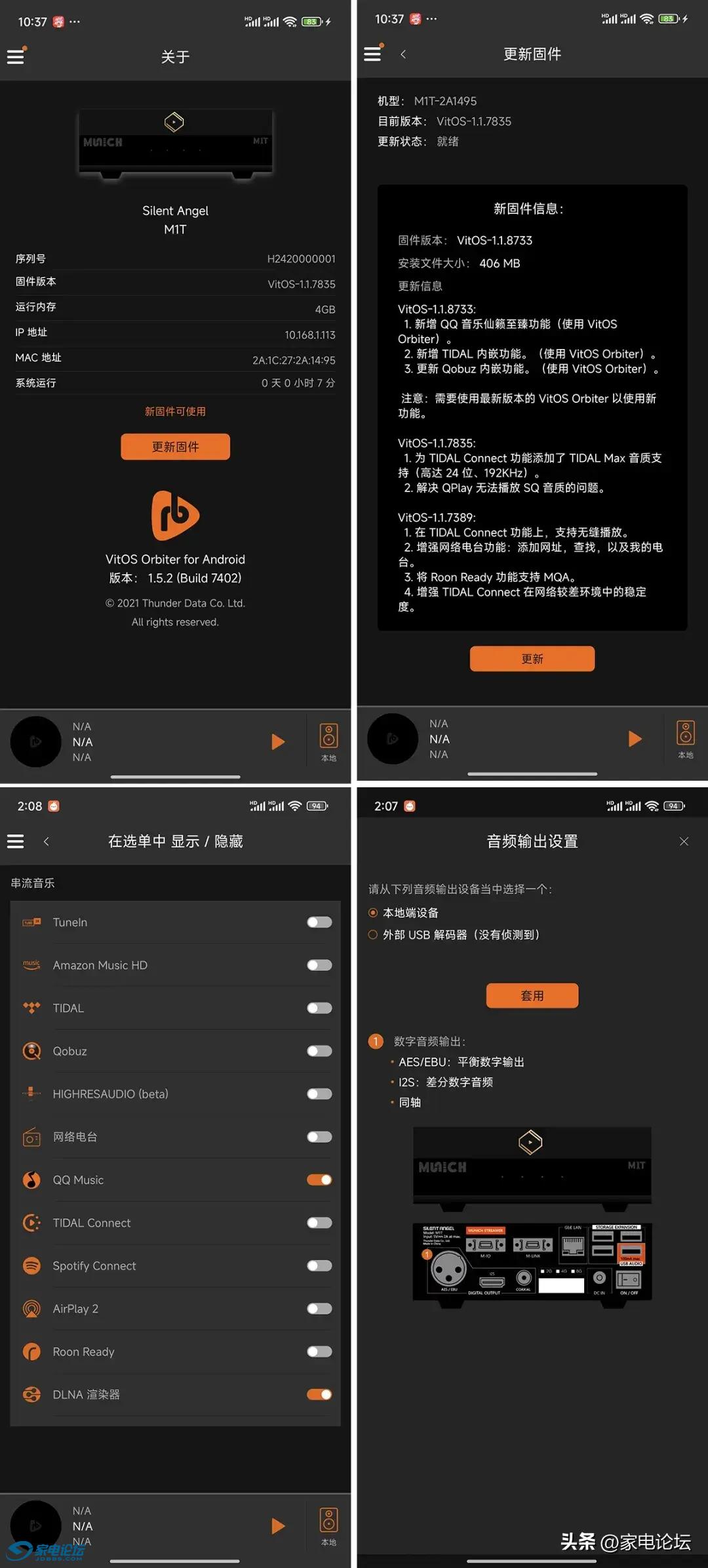

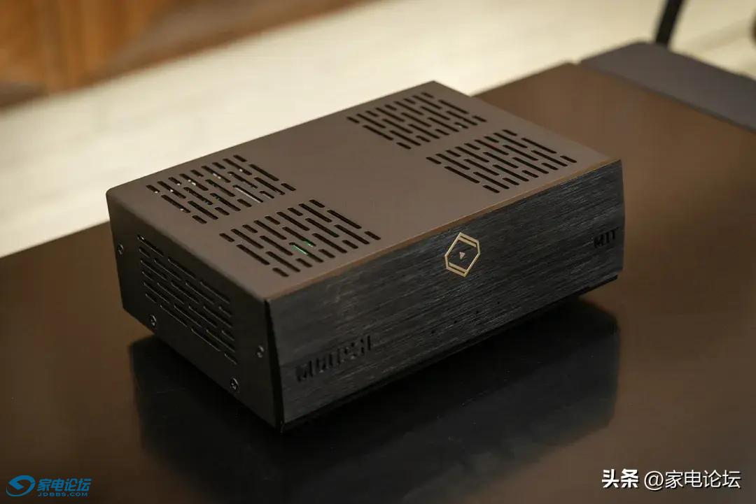

得益于近水楼台先得月的关系,我也是拿到M1T V2 这台机器有段时间了,期间还经历了一次重大的固件升级,新增了支持QQ音乐仙籁至臻、新增内嵌的TIDAL和Qobuz等功能,让原本就较为完善的软件方面更香了。

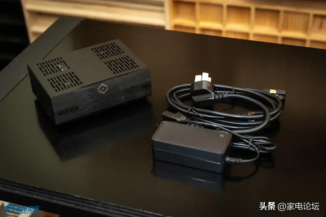

考虑到一些新朋友,我还是简单介绍下M1T V2的功能。仙籁的产品包装一直都很有档次,尽显大牌风范。配件有电源适配器、电源线和一根品质还不错的网线,如果有意升级供电部分,可选择仙籁的线性电源。

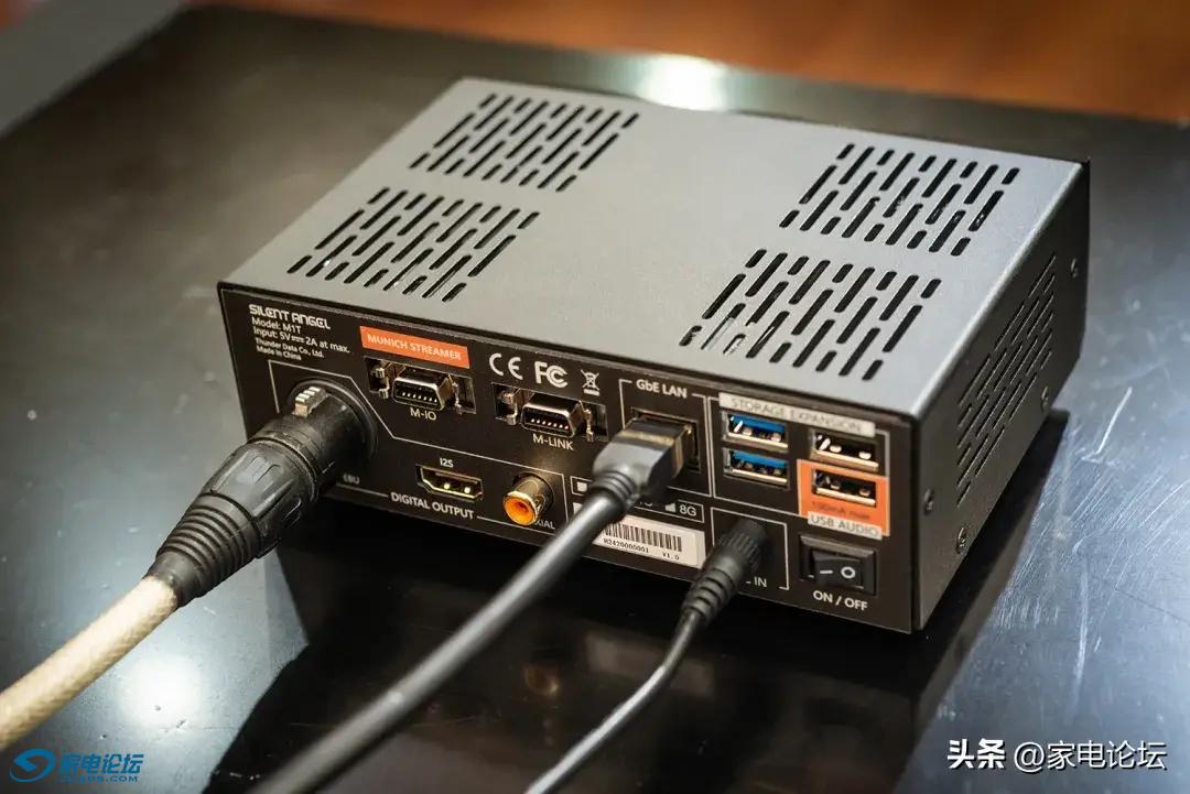

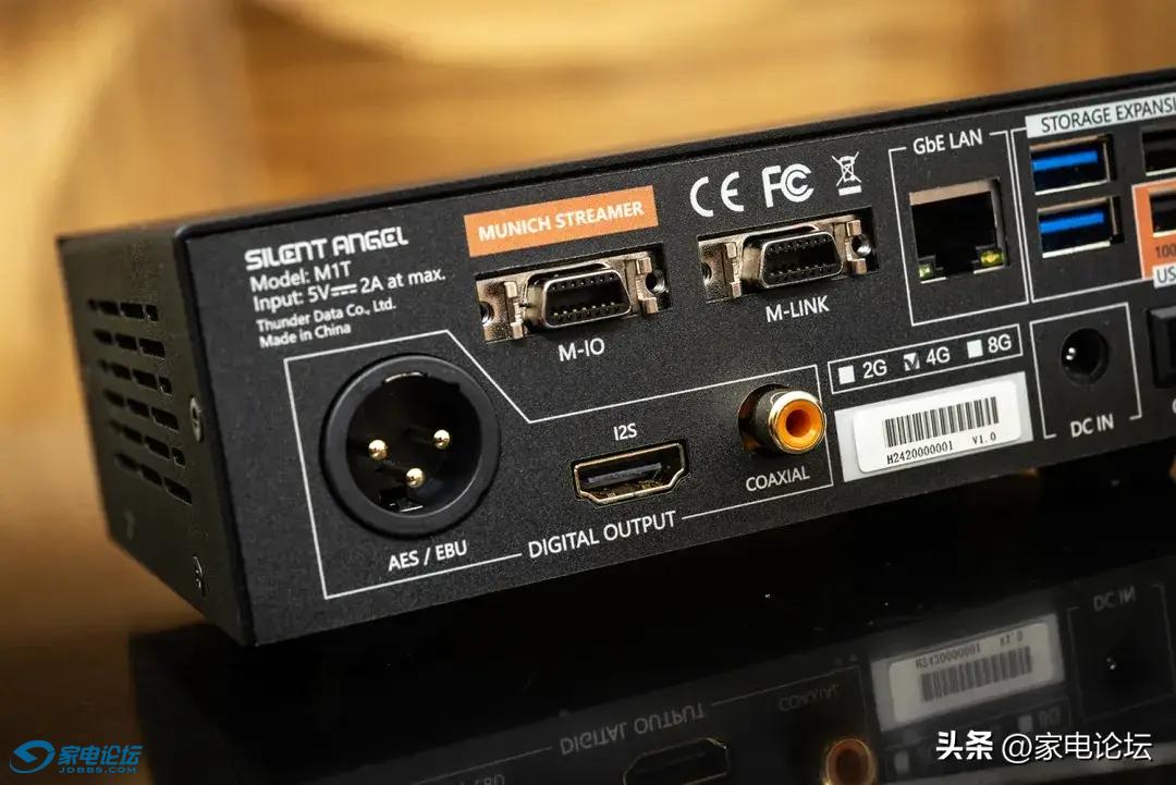

虽然机身不大,但作为一台数字转盘,接口非常齐全,有2个USB 3.0和2个USB 2.0,使用大容量硬盘需要外部供电,其中1个是专为USB音频输出进行过特殊优化,用于接驳下级的USB解码器,支持最高支PCM 768KHz和DSD256的数字音频输出。
主流接口AES/EBU、I2S和同轴各有1个,最高支持PCM 384KHz和DSD128。为了尽可能的降低内部线路干扰,仙籁M1T V2并不支持蓝牙和无线WiFi功能,网络串流应用则通过稳定性更高的有线传输。支持QPlay、AirPlay2、DLNA等等。

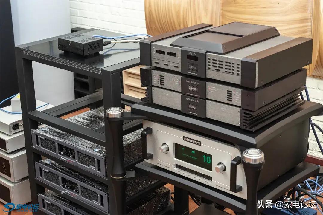

刚拿到M1T V2的时机并不凑巧,手头没有合适的解码器去搭配,好在家电论坛北京体验中心的试听室中,有一台Krell曾经的旗舰分体CD播放器,它的解码器是独立设计,支持AES输入,搭配仙籁的M1T V2使用是没问题的,也顺便对比下CD转盘与数字转盘的区别。需要提前声明的是,仙籁M1T V2的报价在4000元出头,但Krell的这台解码在九十年代已经卖到十几万人民币,时至今日也是众多音响发烧友的“梦中情机”,纯甲类设计带来非常温暖且韵味十足的声音表现。

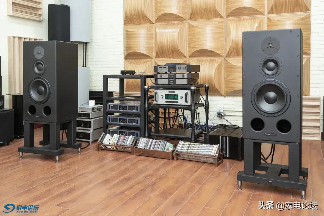

试听系统的前级也是经典的Audio Research 参考5,音箱是丹拿声学的中近场监听系统C3。仙籁M1T V2在这套系统中实属有点小马拉大车的感觉,其售价甚至没有系统中搭配的一条电源线贵,但即便这样,对其声音表现也是非常期待的。

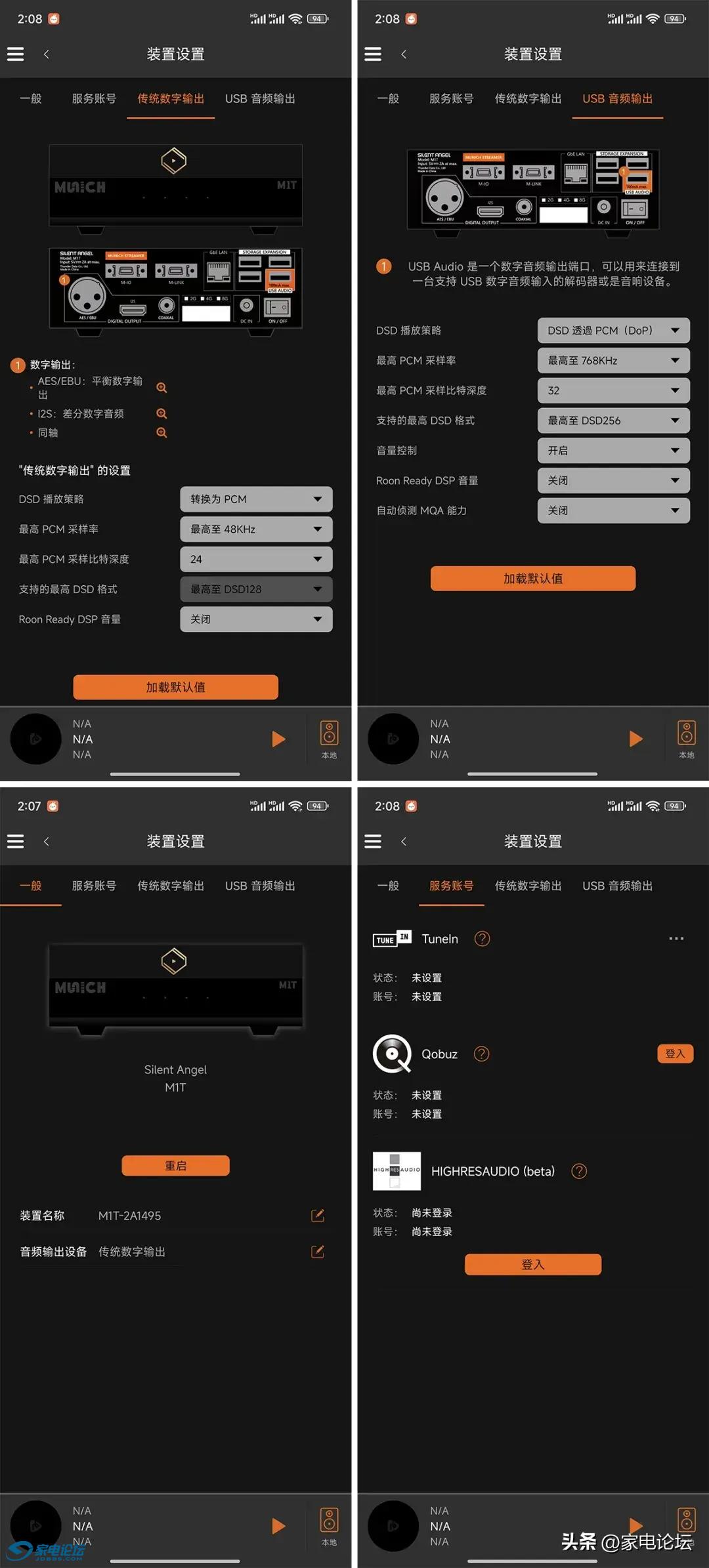

将M1T V2连接局域网后,就可以播放NAS中的音乐了。这也是我目前最常用的欣赏音乐方式,由于是第一次连接,会对目录进行扫描和索引,在手机VitOS Orbiter的应用中,可以实时看到扫描新增的曲目,无需等待全部扫描结束即可播放。但就在我满怀信心要欣赏之时,开启前级音量发现并没有声音,检查了接线和信道都没有问题,APP中的音乐也是正常播放,琢磨片刻,想到或许是输出格式太高,解码器不支持。于是在APP中将传统数字输出设置为DSD转PCM,且最高格式改为48KHz/24bit后,整个系统得以正常播放。
初听之时,单论音乐性,仙籁 M1T V2 远远超出我的预期。因上代机型的试听间隔过长,难以判定其具体提升幅度。但在当前所搭配的系统中能够感受到,仙籁 M1T V2 在音乐细节展现到位的同时,发烧友们对数播诟病的“数码声”并不凸显,这已经击败了多数的同类产品。当然,这或许也有 Krell 纯甲类解码器的一份功劳。播放抓轨的 44.1KHz/16bit 时,其听感与 Krell 的这台 CD 转盘相较,音乐性能有八分形七分韵的接近。倘若再为仙籁 M1T V2 升级线性电源和发烧音响专用交换机,想必会更为出色。在此,我斗胆为那些使用传统 CD 音源,且有解码器能够外接数字转盘的发烧友安利一番,参加仙籁正在耳机俱乐部组织的免费试听,说不定就能就此开启你把玩数字音源的全新天地。
