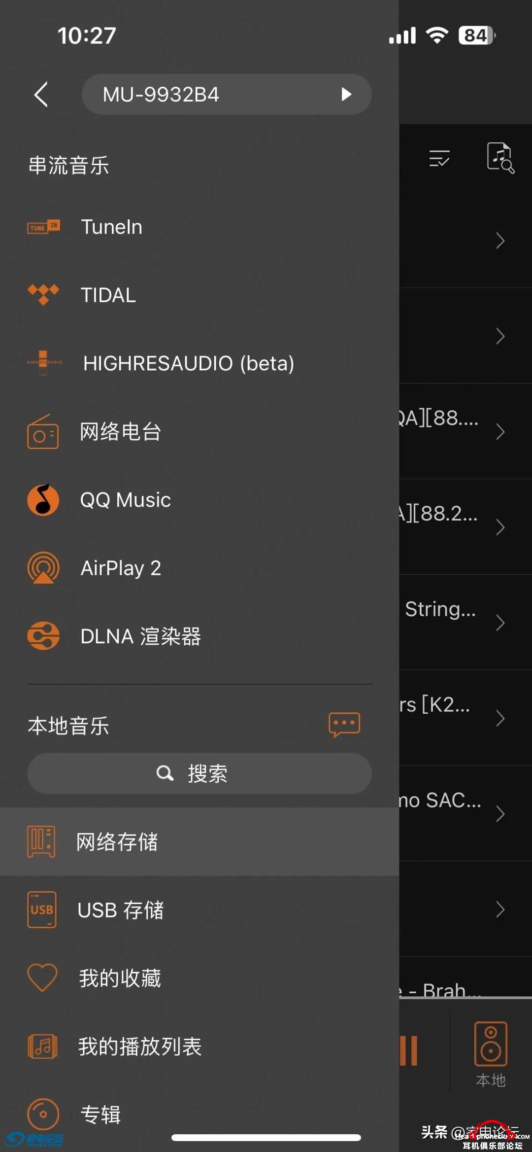

Silent Angel的亮点在于其自主研发的Vitos Orbiter软件系统,在他们官网或者应用商店就可以直接搜索下载安装。有一点需要注意的是,手机需要与Munich MU连接在同一局网中。Vitos Orbiter操作界面也沿袭了VitOS Manager界面一样的简洁风格,视觉上非常舒适,功能菜单排列清晰、简洁、明了,界面设计相当出色。软件启动后即可自动搜索到局域网内的Silent Angel Munich MU设备。USB硬盘或NAS内的庞大音乐文件都可加入到Orbiter当中一并管理,并且通过一部手机操控就可以解决音乐播放、暂停、音量调节、功能设置、系统升级等一系列动作,其人性化的歌曲管理,相比其他自主研发的软件较为简单方便快捷。
