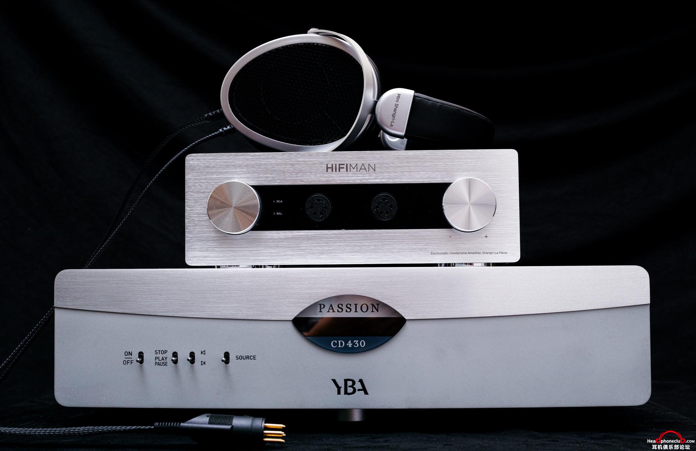

紧接着换上了歌诗德最新的旗舰解码器X30,上述问题的原因,变得显而易见——mini香格里拉对解码的要求非常高,RME声卡的解码素质,完全供不上,根本不够mini香格里拉吃的,反而还把声卡解码的信息量弱点,暴露无遗。而X30下的mini香格里拉,就是非常高解析力,饱满扎实通透动感沉稳的声音表现。同时发现,mini香格里拉对前端音色的还原,也是非常敏感的,“歌诗德式中性质感”调音,显而易见。
后来我又把音源换上了YBA的CD430 MK2,解码直出给mini香格里拉。
开阔和立体的声场,静电单元的全频解析力和细腻感优势,展露无遗。

我之前唯一收藏的一套静电耳机系统,是STAX的80周年纪念版L300 ltd耳机+353XBK耳放。mini香格里拉的耳机和耳放,完全可以和它互换通用。3套音源下的二者对比,我的STAX系统彻底悲剧。无论耳放还是耳机,都被mini香格里拉按在地上摩擦。

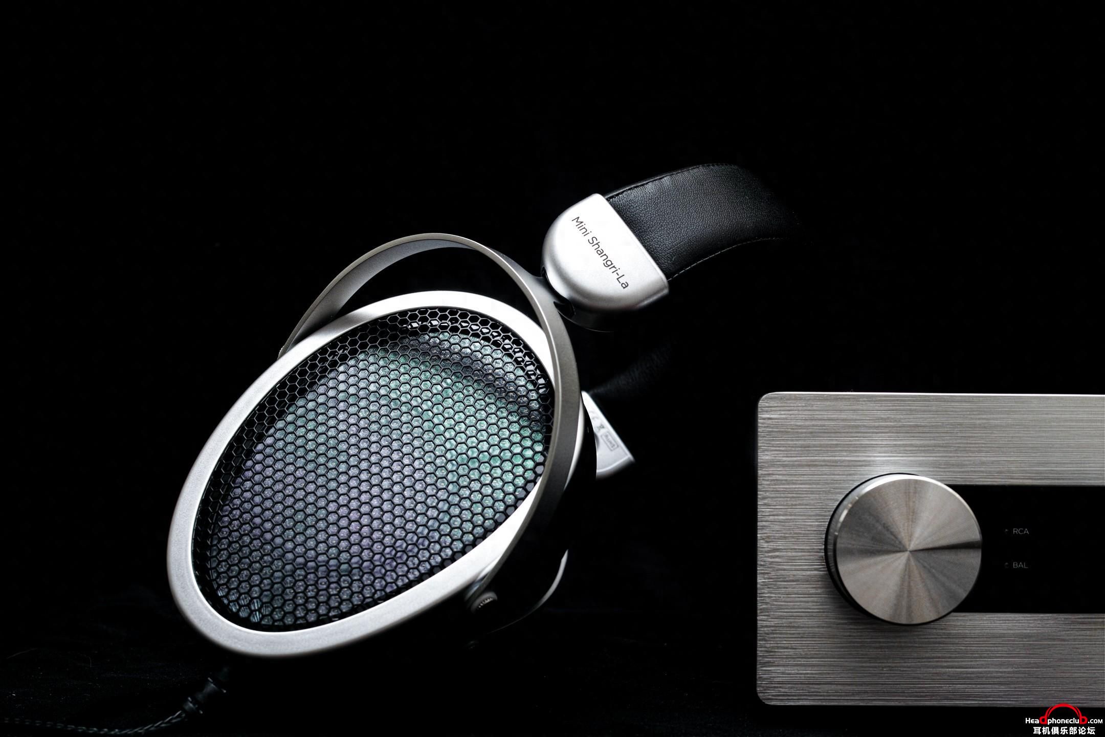

另一方面,和单元极轻薄也是有关的,纳米级厚度振膜,是HIFIMAN首创且独家,市面无二。极致轻薄一直是音频业的追求,是高响应度和低失真度,最直观有力的侧面呈现方式。
mini香格里拉耳机的振膜不光薄,还特别大。
以及,纳米防尘材料,在不同侧面透出的那种幽幽然的渐变过渡色彩,十分好看,是纯透宝石色的视觉体验。
不过我最关注的点,是振膜表面附着的纳米颗粒材料,让我胡乱猜测的话,可能就是这东西,给静电结构的耳机振膜,赋予了更加真实,和更多鲜活和血肉感的声音色彩和取向。
